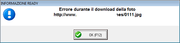

Quando trova un'immagine non valida ti compare un messaggio come questo giusto? Dovrebbe scomparire automaticamente dopo 10 secondi

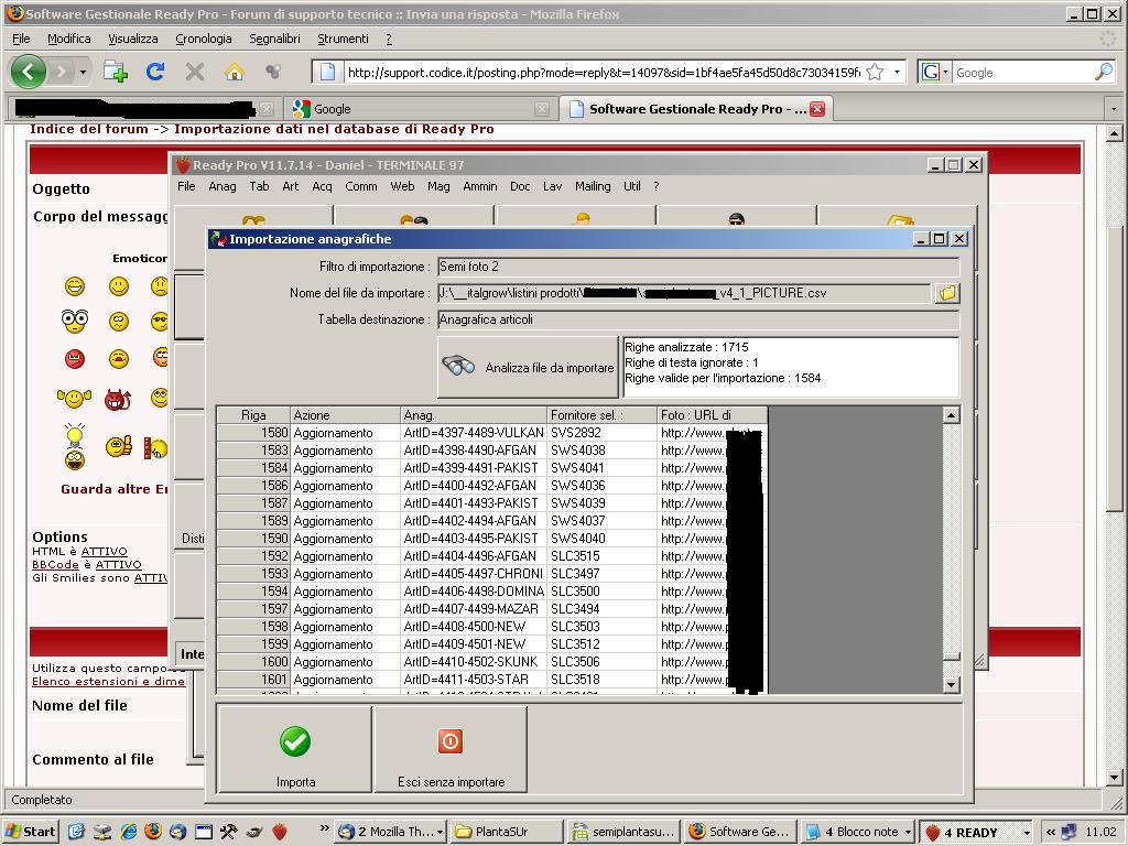

ho appena riprovato a fare tutta la procedura. Quando avvio l'importazione dei file e questo incappa in una url non valida si blocca (è qui che il timeout mi risulta un po lunghetto, guarda l'ora dei due screenshot) durante il tentativo di download http prima che appaia il messaggio di errore.

2) seleziono il filtro di importazione che ho creato, ho semplificato il più possibile fino ad avere un file xls/csv con due colonne: codice fornitore e url della foto, è impostato per importare solo su aggiornamento dell'articolo, nell'archivio infatti ci sono già tutti gli articoli ma le foto sono ancora da importare.
3) analizzo il file e va tutto bene, risulta che deve aggiornare tutti gli articoli, poi avvio l'importazione e questo si blocca durante il download http, è questo il timeout cui faccio riferimento.
Il messaggio di errore appare solo se blocco l'importazione (ho aspettato cinque minuti buoni) dopodiché comunque non prosegue ma torna alla schermata dell'analisi.

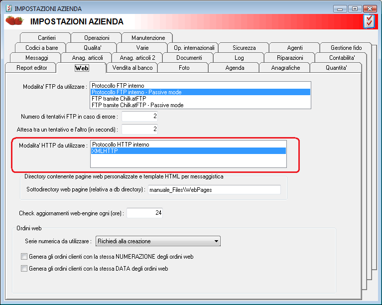

Su UTIL / IMPOSTAZIONI AZIENDA prova modificando la modalita' HTTP da utilizzare

ho selezionato XMLHTTP e riprovato a fare il tutto, dopo 7 min. (14.30>14.37) compare il messaggio di errore che dopo 10 sec si chiude, problema del blocco risolto.
