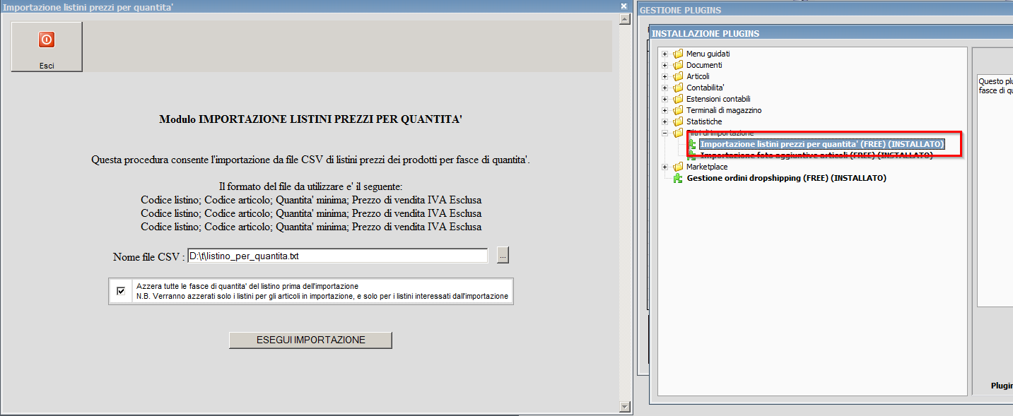

Ciao, due richieste e un paio di suggerimenti.
Richieste:
non importa le cifre con più decimali ?
per evitare problemi in fase di emissione documenti l' ultima fascia di prezzo come deve essere indicata ? Ho messo 999999 pezzi, ma se inserisci un milione ti richiede di inserire un prezzo o lo mette a zero
Suggerimenti: nella schermata del plugin sarebbe meglio indicare quanto segue:
* al posto di quantità minima mettere MASSIMA perchè in realta usa questa, ovverosia da 1 a 49 pz bisogna indicare 50 anche perchè un pezzo lo toglie da solo importando
* indicare che non ci vuole nel file la 1a riga o altre descrittive
* indicare che và messa anche la quantità 1 perche' se no il prezzo si sposta di una fascia (esempio se la tua fascia va da 1 a 49 pz e nella prima riga del file di importazione metti 50, i primi 49 pezzi li calcola con un prezzo sbagliato, questo problema l' ho risolto mettendo nella 1a riga del file la quantità MASSIMA pari a 1.
Scusa la lunghezza del messaggio, ma ci ho impiegato quasi 2 ore a cercare di risolvere il problema. Grazie alfonso
