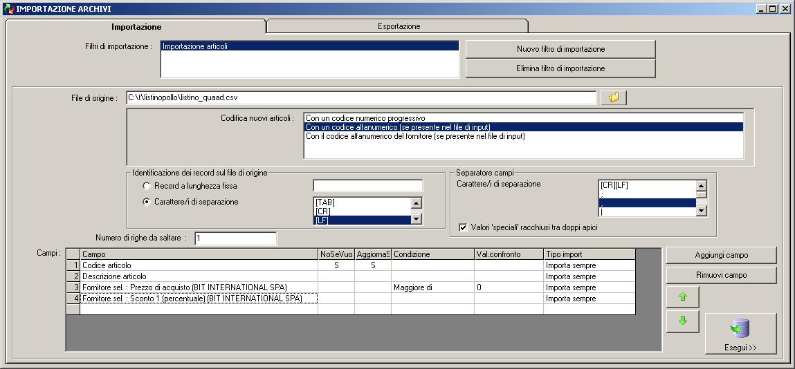

Configura il filtro di importazione come nell'esempio seguente:
15/11/2005 15:30
Il risultato e' questo (sempre che il prezzo presente nel file CSV sia il tuo prezzo di acquisto e non il prezzo a cui vuoi vendere)
15/11/2005 15:33
Problema 1: nel file CSV che ci hai mandato ci sono delle righe descrittive (tipo 'Listino del 15/11/2005', ecc.) il che non e' proprio uno standard per i files CSV (anzi questo file, fatto cosi', non e' un file CSV) Per questo motivo devi mettere la condizione sul prezzo "Maggiore di" ....

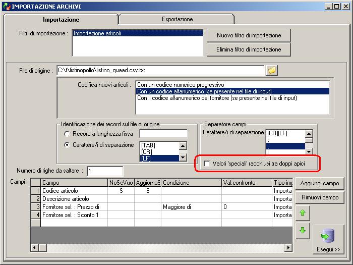

Facendo l'importazione vedo pero' che gli articoli non vengono importati tutti ma l'importazione viene troncata. Dobbiamo verificare bene xche' credo ci sia qualche problema sul file di input
15/11/2005 15:45
Trovato Togli anche la spunta da questa opzione prima di importare il file

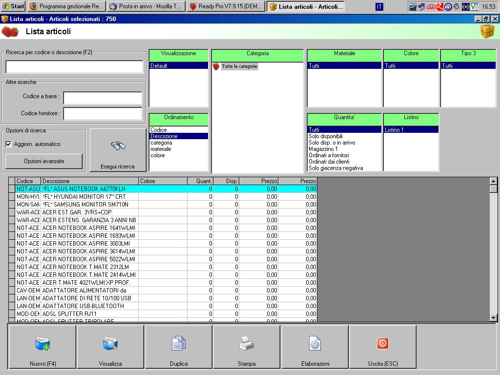

Ok grazie riesco a importare il listino ma quando vado a fare un nuovo preventivo e inserisco un'articolo i prezzi sono tutti a zero. Mi chiede di inserire il prezzo unitario. Come posso fare? A me interessa la parte dei preventivi.

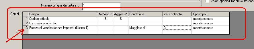

I prezzi nel listino sono i miei senza l'iva Mio listino insomma Dovrei essere in grado di fare un preventivo vedendo i prezzi senza l'iva.
grazie mille il vostro supporto è favoloso.
Ciao
15/11/2005 16:11
Allora modifica il filtro di importazione in modo da far capire a Ready che il prezzo e' quello di vendita (non ho messo piu' la colonna di sconto tanto ho visto che e' sempre 0)
