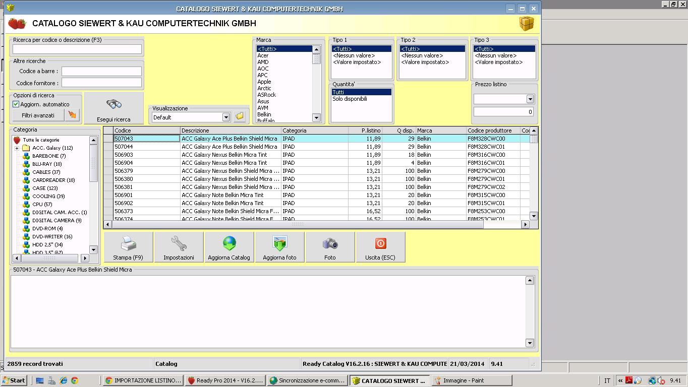

21/03/2014 09:42
Allego screenshot. Questo listino contiene 2600 articoli circa.
21/03/2014 13:06
Ok, questo e' il catalogo esterno.
Questo andra' codificato nell'anagrafica articoli principale prima di poter essere pubblicato sul sito (e,nel caso di Siewert & Kau, andrebbe completato con foto e descrizioni aggiungo, altrimenti e' piuttosto inutile in questo caso pubblicare una sola descrizione sintetica come quella che forniscono)
Sul manuale sono presenti una serie di esempi e spiegazioni su come funziona la procedura cataloghi fornitori e su come importare gli articoli http://help.readypro.com/manual.php/it/320/cataloghi-fornitori
