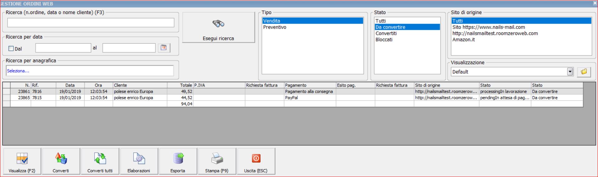

Ciao Fabio
ho aggiunto il relativo campo partita iva ma il dato non viene importato allego screenshot (ovviamente la registrazione fatta era con partita Iva)
21/01/2019 11:31
Nella visualizzazione immagino avrai inserito il campo "sub-opzione" dell'anagrafica collegata, ma quegli ordini non hanno ancora una anagrafica cliente collegata (perche' dovete ancora crearla immagino) Per le anagrafiche ancora da creare non e' possibile visualizzare la partita IVA su quella lista

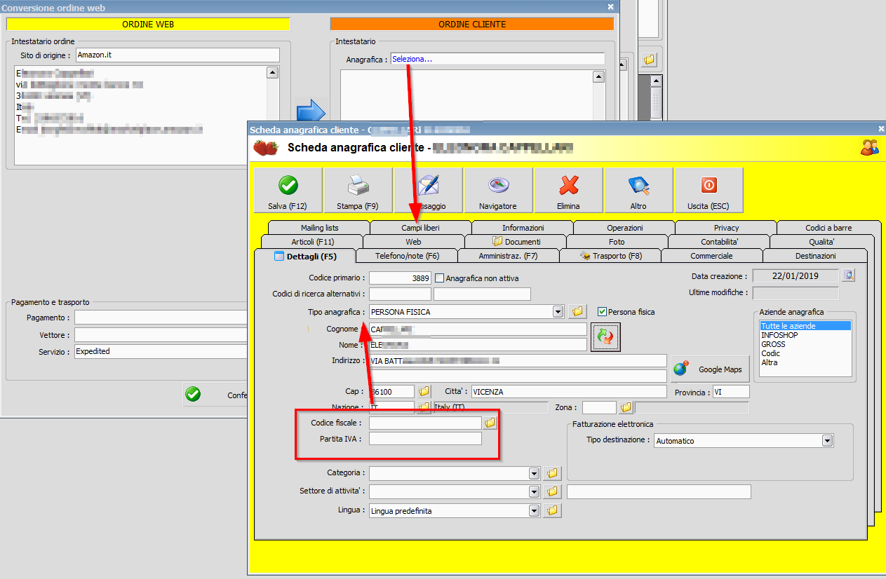

oops, niente da fare, nella conversione sebbene creo una anagrafica a prescindere dal TIPO, il campo partita iva non lo prende proprio, e nemmeno nell'ordine
22/01/2019 15:25
Citazione: niente da fare, nella conversione sebbene creo una anagrafica a prescindere dal TIPO, il campo partita iva non lo prende proprio, e nemmeno nell'ordine Il campo partita IVA e' sempre ostico, nel senso che su WooCommerce non essendo un ecommerce che nasce in Italia non c'e' un campo nativo per la partita IVA. Per questo a meno di non fare personalizzazioni e' piuttosto comune che non possa venire importato in automatico con il plugin standard https://www.readypro.it/help/it/3284/ecommerce-di-terze-parti-compatibilita-limitazioni-e-requisiti
