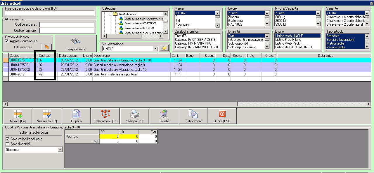

Eccolo.
praticamente i prezzi delle matrici si modificano, quelli delle varianti no.
Devo entrare manualmente nella matrice, cliccare sul prezzo, premere invio e a quel punto allora si modificano anche i prezzi delle varianti.

Cmq ... nel file che importo non ci sono i codici articolo di "vendita" delle matrici o varianti. L'importazione si basa sul codice fornitore che è uguale per la matrice e la variante.
Come vedi dallo screen il codice fornitore 37 è comune sia alla matrice che alla variante però, la matrice viene aggioranata, le varianti no. Lo si nota anche dalla data di aggiornamento del prodotto.

Citazione: tramite il codice fornitore vado a fare l'aggiornamento dei prodotti nel gestionale Ready che per forza di cose avranno lo stesso codice fornitore. Sia le matrici che le varianti. Qui è l'errore. Ready ricerca nell'archivio la corrispondenza con quel codice e si ferma al primo risultato valido. Per cui, visto che di fatto tu crei prima la matrice e poi le varianti, Ready aggiorna sempre e solamente la matrice.
Citazione: Non esiste soluzione ? Purtroppo non mi vengono in mente soluzioni a parte quelle suggerite sopra.
