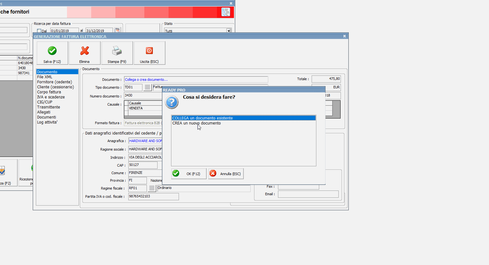

Chiaramente tu, se clicchi su NUOVO importerai un file xml, utilizzando il portale invece dovrai cliccare su "RICEZIONE FATTURE DAL PORTALE".
Ad ogni modo lo step successivo non cambia, quando apri la FE puoi scegliere che tipo di fattura fare, differita o accompagnatoria:
23/01/2019 10:02
Quindi se vuoi creare Fatture accompagnatorie, lo puoi fare. Così ti caricherà il magazzino.

23/01/2019 15:12
Perfetto Franck!
ho raggiunto il risultato che volevo anche se ho faticato un pochino ad interpretare il video proposto che saltava proprio l'anello che mi mancava. Non ho capito subito come far venire fuori la schermata di selezione del tipo di documento da generare, vista la concomitante necessità di rigenerare la corrispondenza in anagrafica del fornitore che in realtà era già del 100%.
