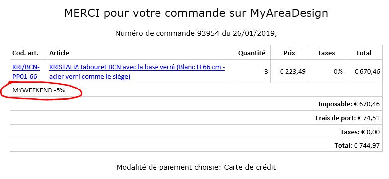

Perche' tramite condizioni speciali di vendita il calcolo viene fatto su singole righe del corpo e quindi non e' possibile effettuare questo calcolo sempre in modo corretto e che non crei importi arrotondati
28/01/2019 13:10
ma senza usare le condizioni speciali di vendita, se inserisco gli stessi coupon da gestione template, cosa mi appare? C'è un modo per avere sempre un coupon del 5% che riporti anche gli importi scontati? Anche facendolo riga per riga magari aggiungendo una colonna
28/01/2019 14:41
Citazione: ma senza usare le condizioni speciali di vendita, se inserisco gli stessi coupon da gestione template, cosa mi appare? Non credo di aver capito la domanda. Comparira' lo sconto che avete configurato nel coupon. In che senso "cosa mi appare"?
28/01/2019 14:50
Citazione: Comparira' lo sconto che avete configurato nel coupon. In che senso "cosa mi appare"? Si ma con o senza importo?
Lo vorrei come quello del coupon al 7% che esce con l'importo
28/01/2019 16:11
Citazione: Si ma con o senza importo? Sinceramente non ricordo
Citazione: Lo vorrei come quello del coupon al 7% che esce con l'importo Se create il coupon esattamente come avete creato al 7% sicuramente verra' visualizzato allo stesso modo. In questi casi la cosa piu' semplice e' di fare un test

28/01/2019 16:35
usiamo le condizioni speciali di vendita per l'altro coupon del 5% perché dobbiamo permettere l'utilizzo di tale coupon solamente su alcune categorie di prodotto. Cosa che da gestione template non è possibile impostare
Citazione: Perche' tramite condizioni speciali di vendita il calcolo viene fatto su singole righe del corpo e quindi non e' possibile effettuare questo calcolo sempre in modo corretto e che non crei importi arrotondati

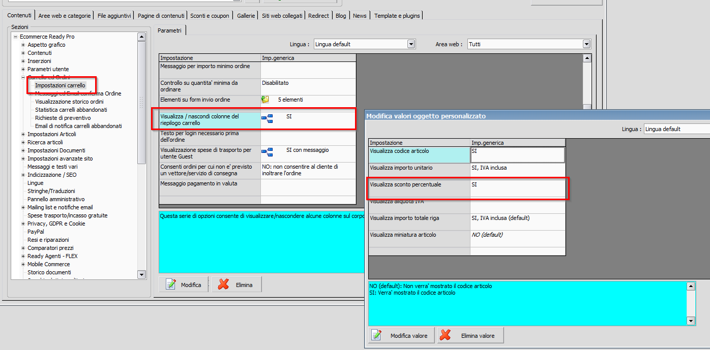

30/01/2019 13:17
Citazione: non si potrebbe nemmeno aggiungere una colonna in più che contenga lo sconto applicato? Sì certo, questa e' una cosa che si configura sulle opzioni del carrello

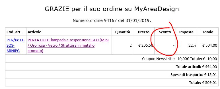

31/01/2019 12:23
ho impostato lo sconto nella mail di conferma ordine come indicato. Però se c'è un prodotto già scontato non esce nulla, come mai?
31/01/2019 13:13
Cosa doveva comparire?

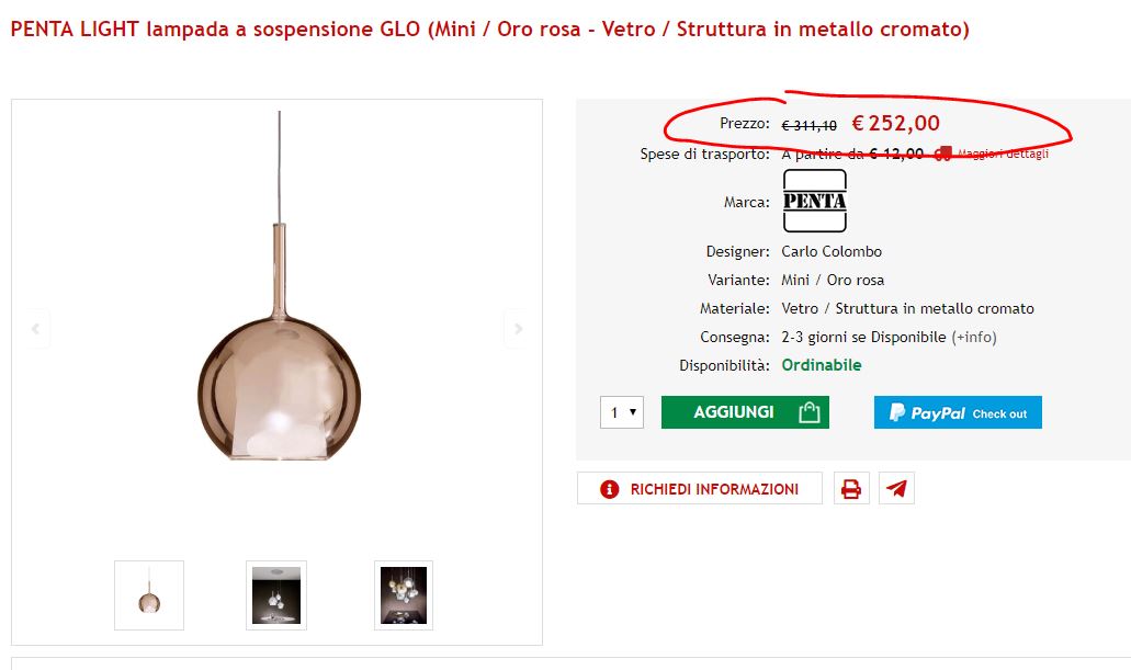

31/01/2019 16:01
pensavo che questa colonna dovesse apparire solamente quando viene applicato un coupon, e non che sia visibile il segno "-" se coupon con percentuale di sconto non ne viene aggiunto.
Pensavo anche che, nel caso di assenza di coupon, venisse almeno visualizzato lo sconto applicato direttamente sul listino. In questo caso specifico per la lampada mostrata, lo sconto è del 19% (da 311,10€ a 252,00€)
31/01/2019 16:43
Citazione: pensavo che questa colonna dovesse apparire solamente quando viene applicato un coupon No, la colonna compare sempre. Anche perche' gli sconti non sono legati solo a coupon
Citazione: e non che sia visibile il segno "-" se coupon con percentuale di sconto non ne viene aggiunto. Questo e' un errore che segnalo di correggere
01/02/2019 18:04
Citazione: e non che sia visibile il segno "-" se coupon con percentuale di sconto non ne viene aggiunto. Troverai l'aggiustamento al prossimo rilascio del template. Grazie per la segnalazione.
