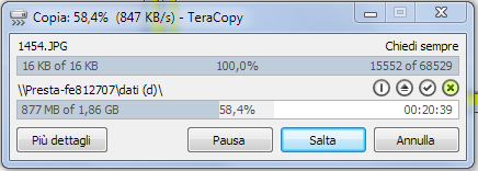

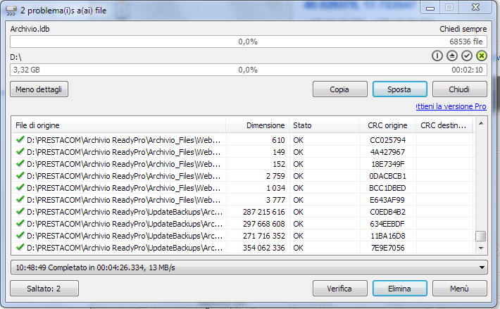

1° Allegato il numero dei file 2° Test di copia sullo stesso pc 3° Termine del 2° in pochi minuti con teracopy (i 2 file non copiati erano aperti) 4° Inizio Test di copia su pc in rete 5° Circa 60 per cento del test 4° 6° Termine del test 4 con sempre 36773 impossibili da copiare

Supporto
Nel tuo ultimo screenshot vedo la scritta "Destinazione: Impossibile creare...". Cosa c'è scritto? Puoi indicarci il messaggio completo?
prestacom
21/05/2012 10:47
prestacom
Puoi leggere direttamente sullo screenshot della copia tentata stamane.
Supporto
21/05/2012 12:18
Supporto
Citazione: Puoi leggere direttamente sullo screenshot della copia tentata stamane Ok. Ora, se con TeraCopy imposti di copiare un solo file (ad esempio quello indicato in figura) non riesce a farlo ugualmente? Prova anche ad eseguire un test di copia di backup di quelle cartelle sullo stesso Hard Disk. Chiaramente è solo una prova ma serve per comprendere se per caso ci siano problemi di diritti di lettura/scrittura sulle unità di rete.
