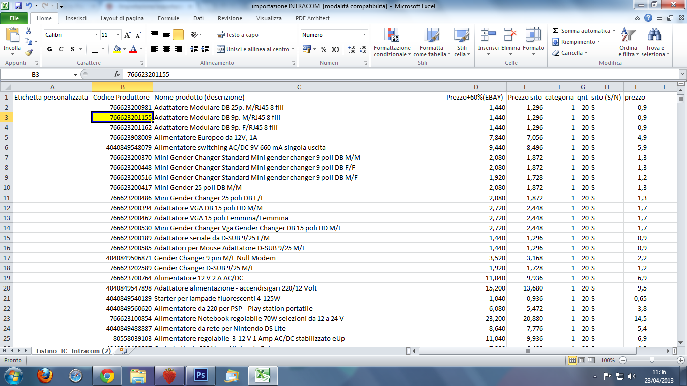

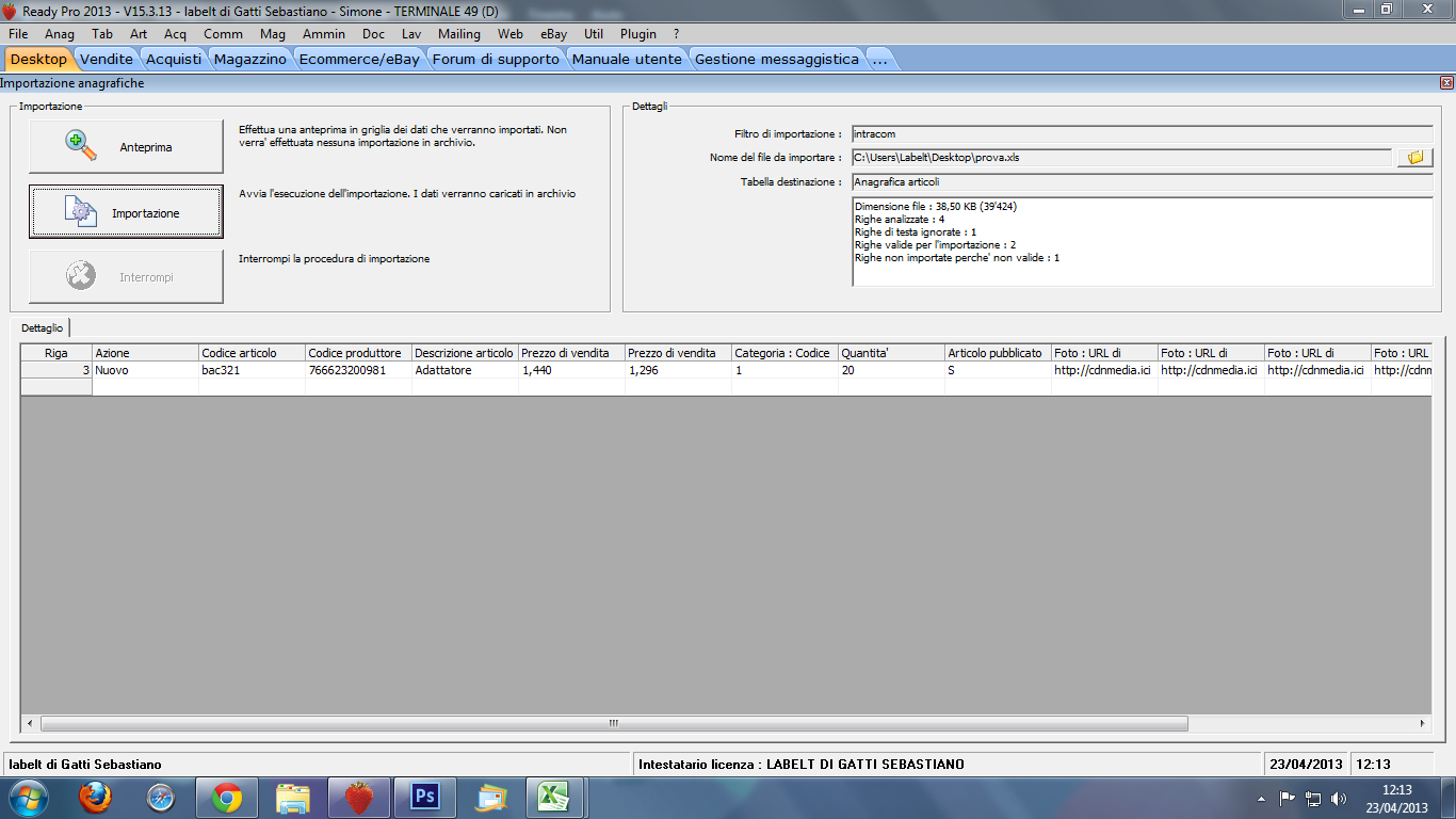

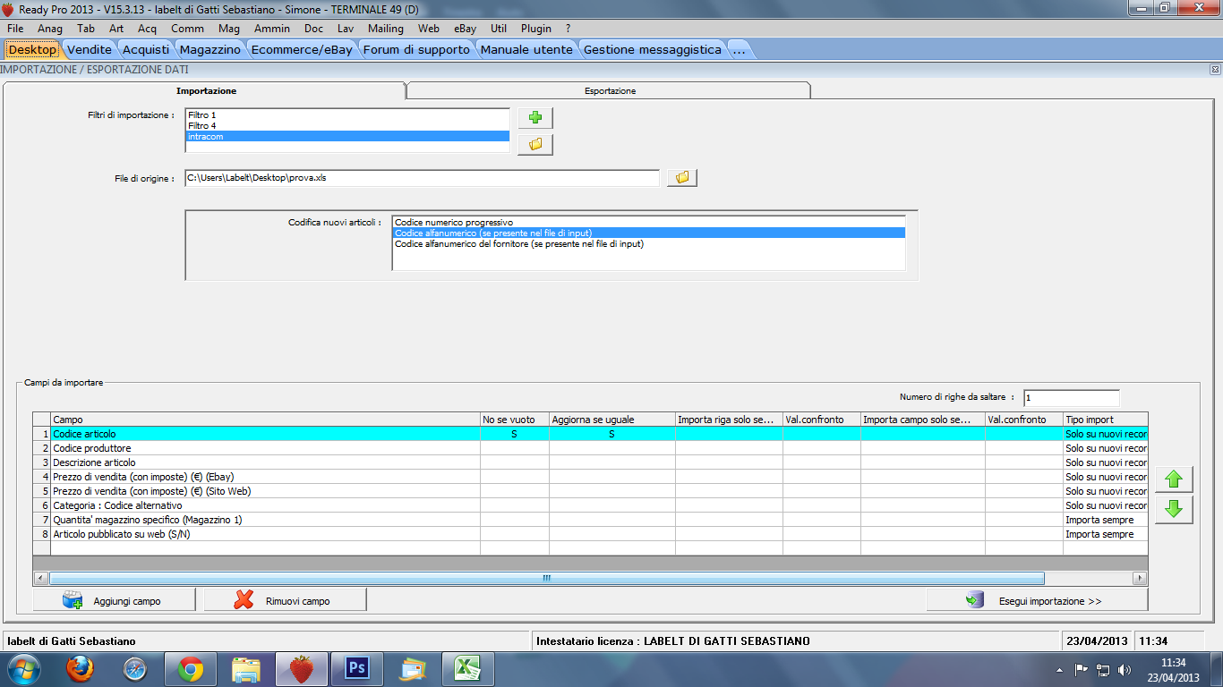

Questa è l'impostazione completa del filtro, SEMBRA funzionare, ho fatto la prova con due articoli 1 già presente nel database e uno no. Ho provato a fare l'anteprima dell'importazione, ed importa solo quello non presente nel database. In alto a destra mi dice:
Dimensione file : 38,50 KB (39'424) Righe analizzate : 4 Righe di testa ignorate : 1 Righe valide per l'importazione : 2 Righe non importate perche' non valide : 1
la riga non importata perchè non valida, dovrebbe essere quella riferita all'articolo che è già presente nel database, giusto?

Citazione: Questa è l'impostazione completa del filtro, SEMBRA funzionare Infatti utilizzando l'opzione SOLO SU NUOVI RECORD Ready Pro salta le linee con Codice Produttore già presente nell'archivio.
Citazione: Righe non importate perche' non valide : 1 Se non sbaglio dovrebbe essere una linea vuota che Ready pro ha incontrato nell'elaborazione del file.
23/04/2013 13:03
Citazione: la riga non importata perchè non valida, dovrebbe essere quella riferita all'articolo che è già presente nel database, giusto?
giusto

13/05/2013 20:55

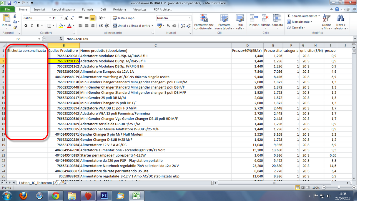

Mi sorge un dubbio: vedo su questo screenshot che hai la prima colonna completamente vuota. Se il filtro di importazione lo lasci configurato come nel tuo penultimo screenshot allora è normale. Prova a verificare cosa vorresti fare esattamente: creare gli articoli con il codice indicato nella prima colonna oppure farli generare con un codice numerico progressivo.

Citazione: dovrebbe fare il controllo sulla seconda colonna Questo si ma io mi riferisco invece agli articoli che deve creare: se non c'è CODICE ARTICOLO e DESCRIZIONE (campi che sono obbligatori in Ready Pro) non può importare e quindi creare i nuovi articoli.

Con quale codice articolo se sulla colonna A del tuo file il campo è vuoto?

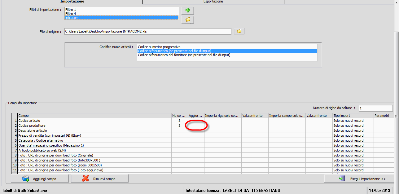

14/05/2013 13:09
Mostrami uno screenshot aggiornato del nuovo filtro di importazione.
14/05/2013 15:59
Ti ho allegato sia il filtro che il file
14/05/2013 16:29
Vedo ora che nel file di excel sulla prima colonna hai correttamente inserito i CODICI ARTICOLO. A questo punto l'errore è sulla seconda riga del filtro di importazione: devi inserire la S nella colonna AGGIORNA SE UGUALE altrimenti Ready tenterà di creare tutti gli articoli
14/05/2013 16:54
Anche se metto la S sull'aggiornamento, non fa quello di cui ho bisogno... mi importa comunque tutti gli articoli...e nella colonna "Azione" mi dice Nuovo. A me non deve aggiornare gli articoli già presenti, ma solo scartare se sono già presenti...

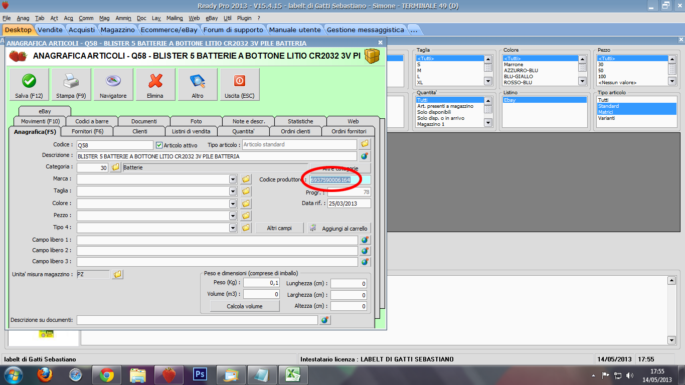

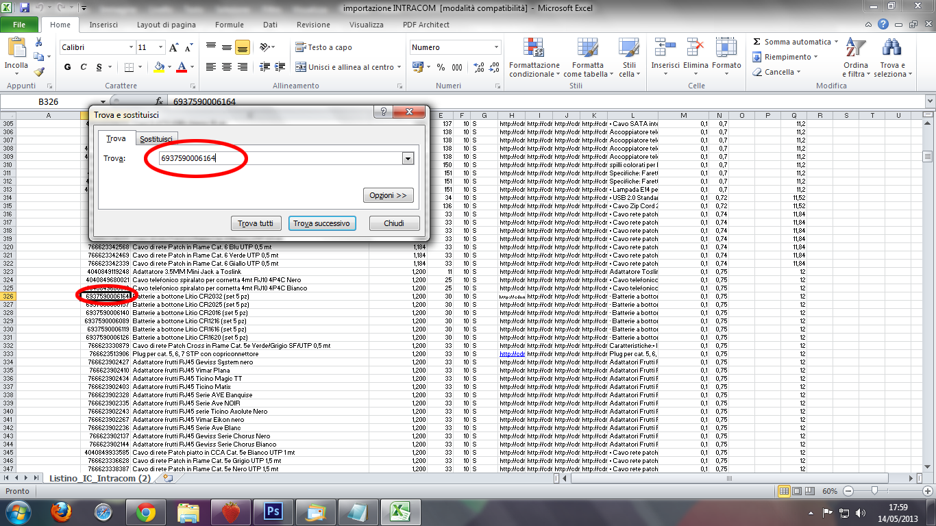

Se faccio un controllo incrociato, prendendo i codici produttore da articoli presenti in Ready, e controllo se sono presenti nel file excel, li trovo...
14/05/2013 17:53
Per sicurezza puoi mostrarci 2 screenshot dove vedi che corrispondono?

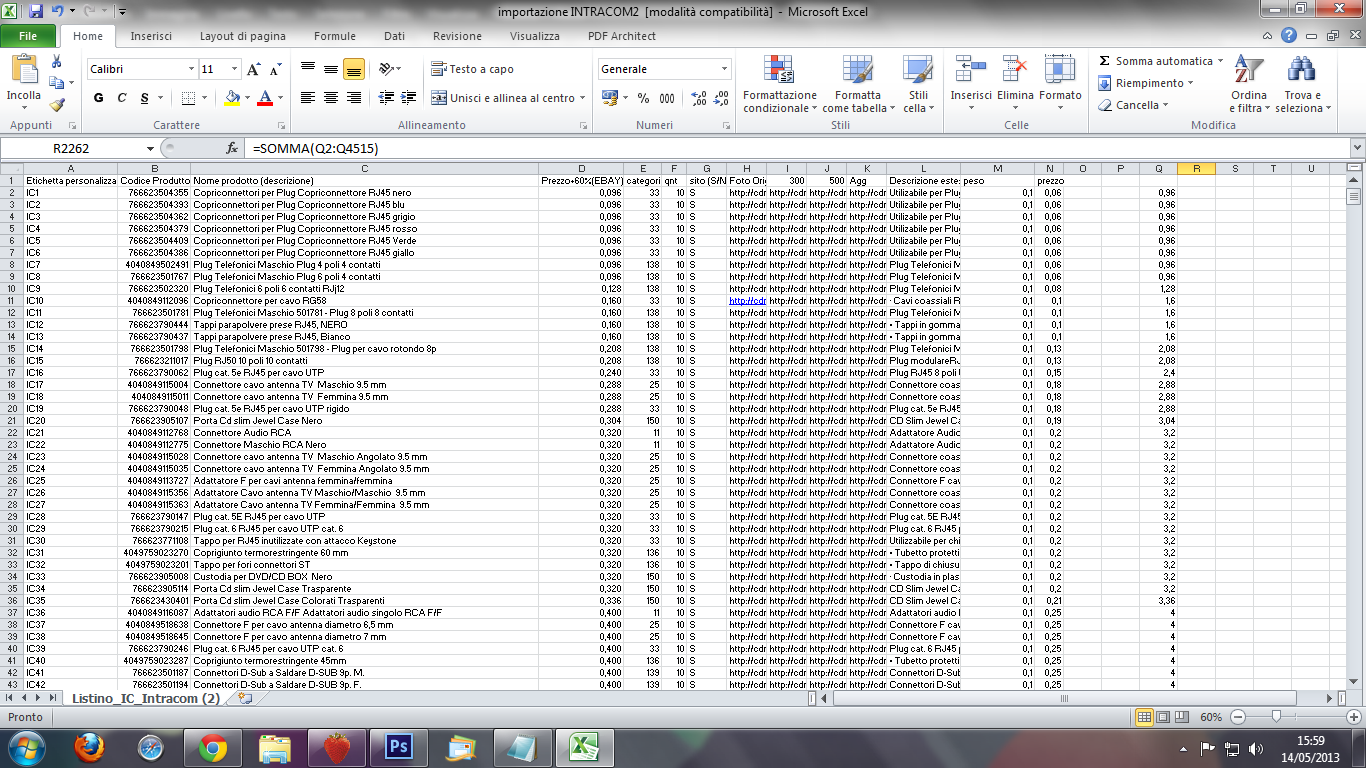

14/05/2013 18:00
allego sia lo screen del codice che copio dal Ready, che dell'articolo che trovo nel file excel

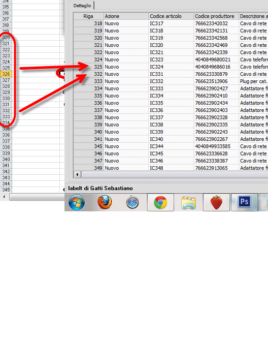

Ora esegui un test di importazione premendo sul pulsante analizza e mostrami cosa ti indica Ready alla linea 326.
15/05/2013 09:04

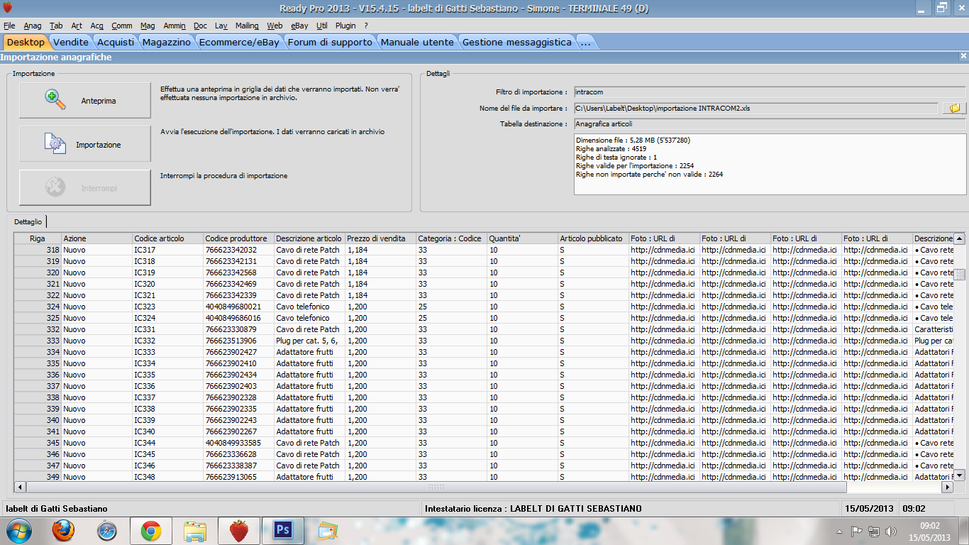

Come si vede dallo screen, non lo importa. Forse già non importava prima, probabilmente l'errore era il mio che guardavo la casella a destra, dove dà queste informazioni: Dimensione file : 5,28 MB (5'537'280) Righe analizzate : 4519 Righe di testa ignorate : 1 Righe valide per l'importazione : 2254 Righe non importate perche' non valide : 2264 io mi basavo sulla voce 'Righe valide per l'importazione, che vedendole di ugual numero a quelle impostate nel file, pensavo importasse tutti gli articoli.
15/05/2013 11:49
Sinceramente osservando le linee e le descrizioni dei tuoi prodotti sembra che funzioni correttamente.
