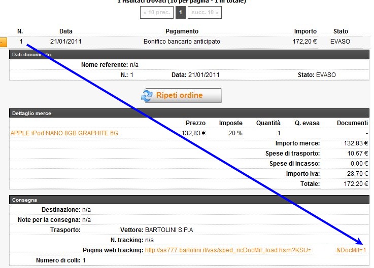

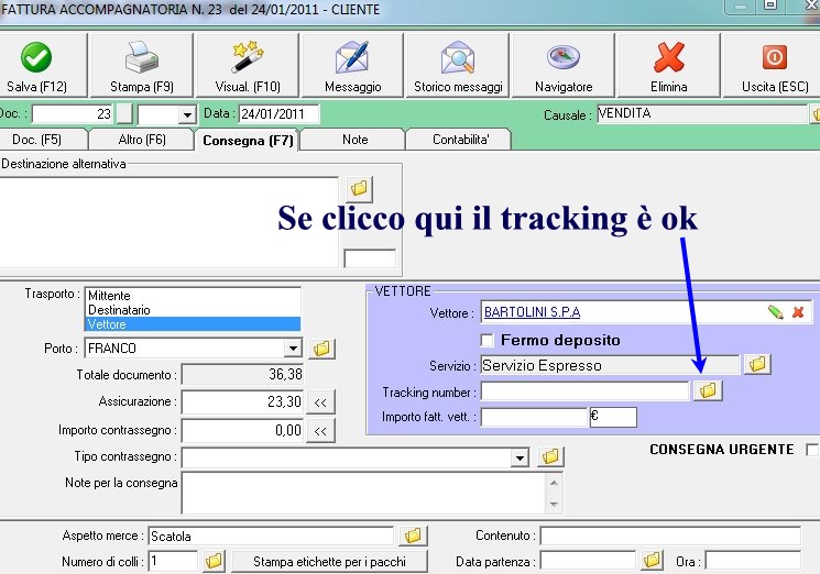

Mi pare impossibile... forse mi sono spiegato male, boh.. Anche perchè, come si può vedere dall' immagine sopra, il sistema per indicare il tracking è già fatto, l' unica cosa è che lega il numero d'ordine e non quello della fattura.
Riguardo invece l'inserimento del codice nel corpo della mail, avete un sistema che ha un miliardo di automatismi bellissimi, che genera una bellissima email automatizzata tipo:
Il tuo ordine e' stato evaso con Fatt. N. 23 del 24/01/2011 tramite vettore BARTOLINI S.P.A Tracking: 23
Seguendo ogni strada mi pare che ci fermi a mezzo millimentro dalla soluzione. Scusate ma tutti i vostri clienti come fanno?
Cmq ribadisco, con il sistema visibile negli allegati, tutto funziona alla perfezione lanciando il tracking in locale. Sul web è fatto benissimo è fatto benissimo.. l'unico piccolo/grande inconveniente è che sul web mi cambia il numero del documento con il numero dell' ordine.

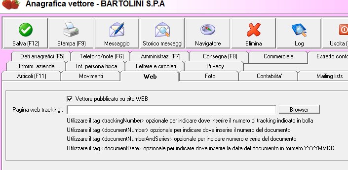

Citazione: Anche questo potrebbe andare, solo che la lunghezza del campo "tracking", è limitata a pochi caratteri e quindi non riesco ad inserirci il link al corriere Se parli del campo tracking all'interno delle fatture e' normale: non e' li' che va inserito  Considerato poi che il tracking viene gestito tramite numero fattura NON devi inserire il tracking da nessuna parte, e' sufficiente la stringa generica http://as777.bartolini.it/vas/sped_ricDocMit_load.hsm?KSU=*****&DocMit=<documentNumber> dentro l'anagrafica del vettore Bartolini (cosa che mi pare di aver capito tu abbia gia' fatto)

Citazione: Cmq ribadisco, con il sistema visibile negli allegati, tutto funziona alla perfezione lanciando il tracking in locale. Sul web è fatto benissimo è fatto benissimo.. l'unico piccolo/grande inconveniente è che sul web mi cambia il numero del documento con il numero dell' ordine. Il tracking su Ready funziona perche' lo fai dalla FATTURA Anche su web funziona benissimo acquistando il modulo VISUALIZZAZIONE STORICO DOCUMENTI. Senza quel modulo le fatture online non le vedi e quindi nemmeno il tracking puo' funzionare

Se inserisco questa stringa http://as777.bartolini.it/vas/sped_ricDocMit_load.hsm?KSU=*****&DocMit=<documentNumber> nell'anagrafica vettore torniamo al mio primo post di partenza.

Citazione: Se inserisco questa stringa http://as777.bartolini.it/vas/sped_ricDocMit_load.hsm?KSU=*****&DocMit=<documentNumber> nell'anagrafica vettore torniamo al mio primo post di partenza. E questo va benissimo. Poi devi acquistare ed installare il plugin VISUALIZZAZIONE STORICO DOCUMENTI Per questa soluzione leggi qui: http://www.readypro.it/manuale/storico_documenti.htm e qui: http://www.readypro.it/manuale/gestione_tracking_number_modulo_storico_documenti.htm
