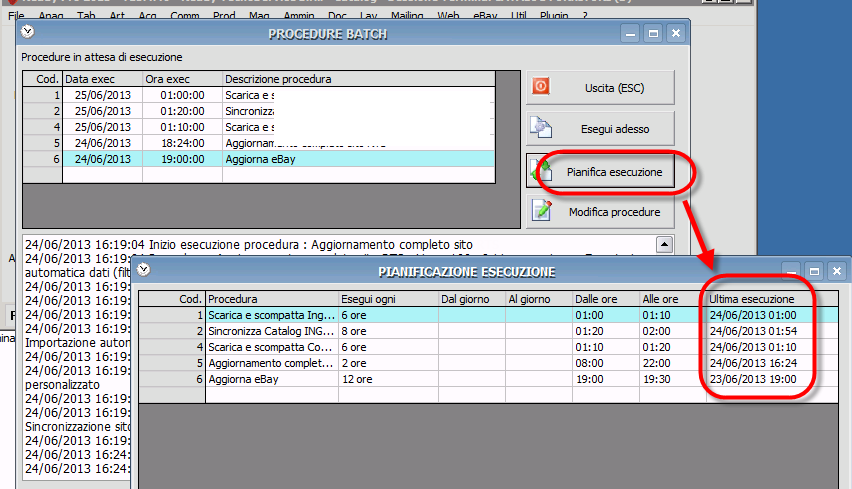

Citazione: Come faccio ad essere sicuro che effettivamente partono in automatico? Puoi verificare data e ora dell'ultima esecuzione come indicato su questo screenshot:

Citazione: devo lasciare il programma aperto per far si che in automatico partano? Devi lasciare aperto il programma e anche la finestra PROCEDURE BATCH
24/06/2013 17:55
Citazione: to delle procedure personalizzate, e le ho inserite nello schedulatore con giorno ed orari su cui iniziare questi batch. Come faccio ad essere sicuro che effettivamente partono in automatico? O aspetti l'ora prevista e controlli visivamente, oppure guardi il log che compare sulla finestra.
Citazione: avendo due siti web, le operazioni pianificate partono per entrambi? Si, vanno programmate 2 procedure una per ogni sito chiaramente
Citazione: devo lasciare il programma aperto per far si che in automatico partano? Si, va lasciato il programma aperto con la finestra UTIL / PROCURE PERSONALIZZATE - SCHEDULATORE

Citazione: Ma dove devo specificare le operazioni per un sito e per laltro? Quali operazioni? Puoi mostrarci qualche screenshot di come hai configurato le procedure schedulate?
