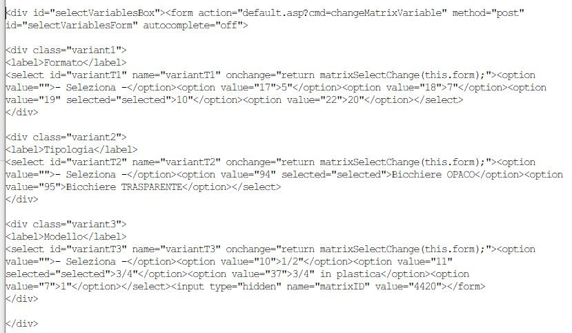

devo agire sui div label di ogni variante, in questo modo non ne ho possibilità. mi serve inserire una div class per ogni variante sul file html che compone la tabella con id="sheetSelectVariantRow"
la div class includerà: - label -select id

L'idea è quella di inserire una div class prima del <label> e chiuderla dopo il <select id> di ogni variante
in pratica devo posizionare in absolute il label ma relativo al class che vorrei fosse creato.
Come vede dall'immagine caricata nel primo messaggio il titolo del label al momento sono posizionati in absolute uno sull'altro e non si leggono se invece la div class (nuova) la formato con position : relative ogni label si posiziona in maniera corretta sopra il select di ogni variante

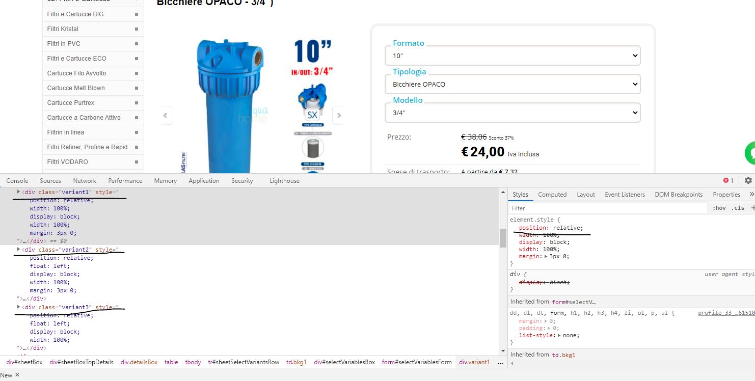

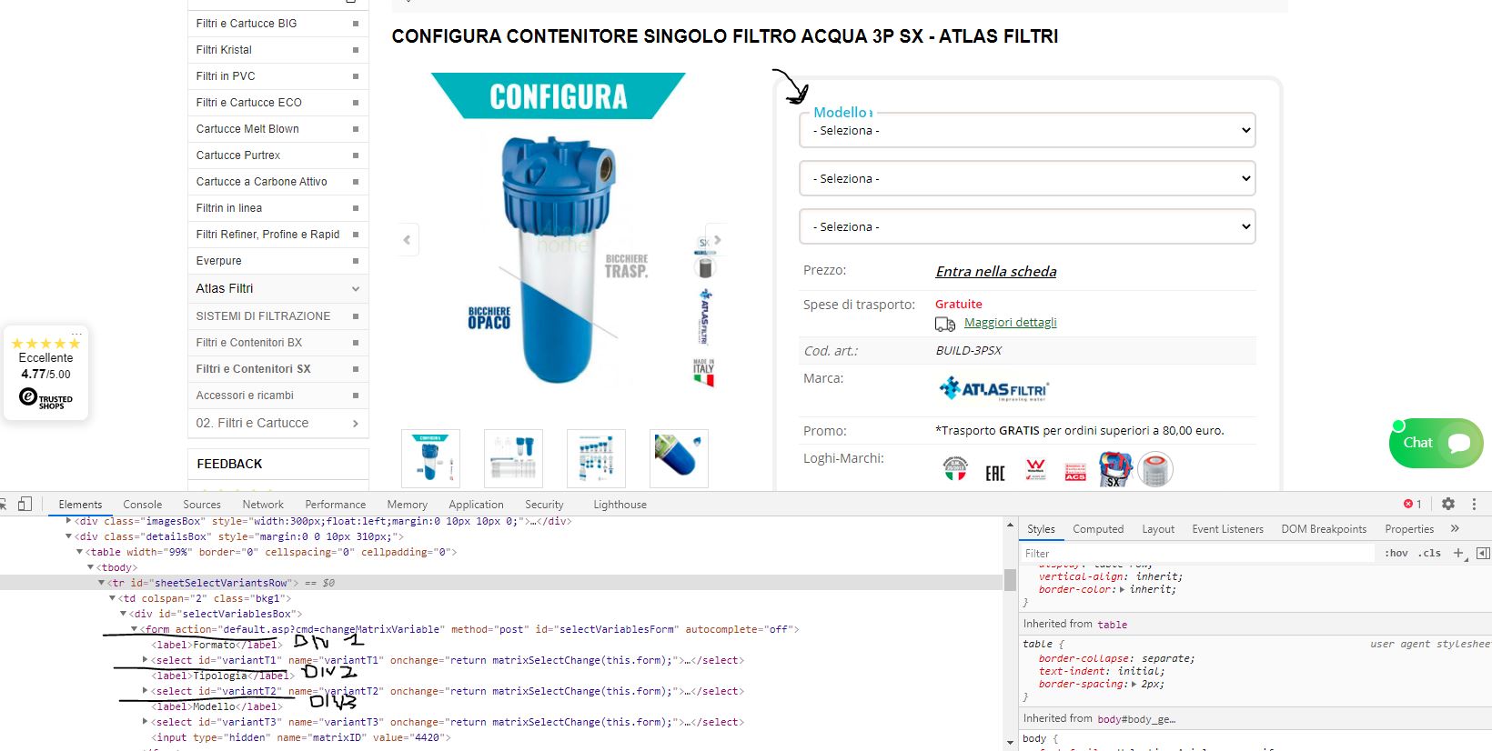

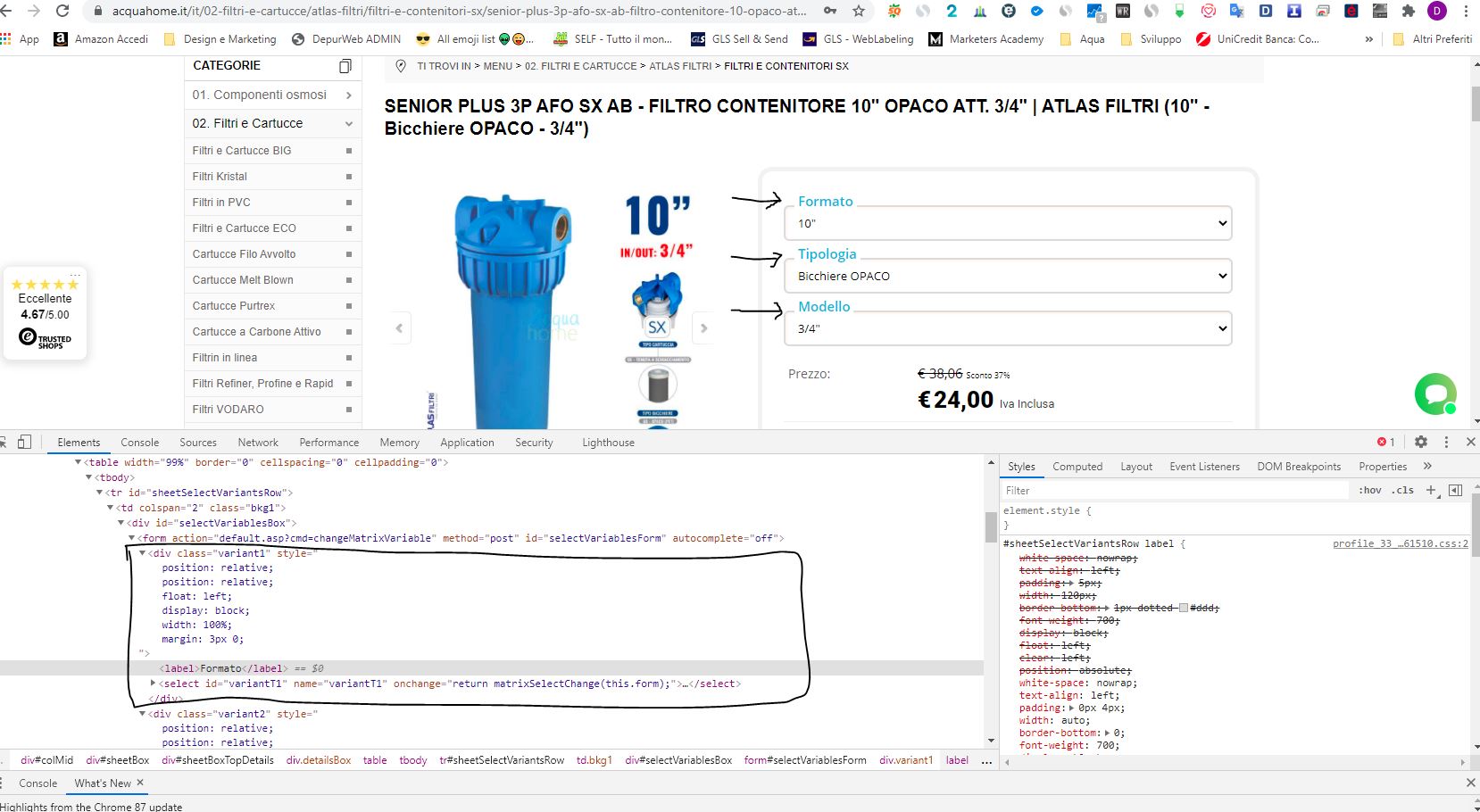

ti ho allegato altre immagini per intendermi meglio

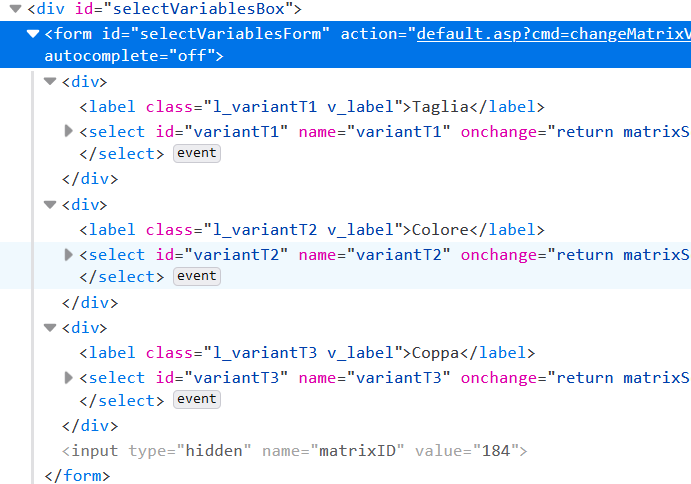

Purtroppo non ci è possibile modificare l'html se quello che intendi è aggiungere un contenitore per ogni label/select (vedi screenshot 1). Altri clienti potrebbero aver modificato il css e potremmo creare problemi di visualizzazione.
Quello che possiamo fare per il prossimo rilascio è aggiungere una classe alle varie label (vedi screenshot 2).
In ogni caso guardando la tua prima immagine penso tu possa aggiungere il bordo attorno ad ogni gruppo utilizzando il selettore label::after.

la mia idea era quella di posizione il label in absolute poco sopra il select id. Se ci fai caso infatti copre leggermente il capo della selezione variante.
Con la tua soluzione dovrei richiamare ogni label e inserire la sua posizione in absolute, questo però potrebbe creare dei problemi di visualizzazione secondo la risoluzione di ogni dispositivo.
l'idea era quella di rendere tutto un po' più moderno
Non capisco però cosa potrebbe cambiare se si inserisce una div class a contenitore. anche se qualcuno avesse modificato qualcosa tutto rimarrebbe invariato perchè al momento in css richiama il label o singolo o in cascata alla struttura di adesso, inserendo la div class in cascata risulterebbe uguale

ok non vorrei comunque che si faccia questa modifica che magari diventa una richiesta personalizzata.
Mi piacerebbe sapere il file in cui viene composto l'include della tabella in maniera da agevolarmi la ricerca, a far la modifica ed inserire il div ci penso io
