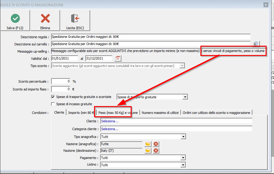

Possiamo vedere uno screenshot di esempio di dove non compaiono i messaggi? Perche' ad esempio in questo caso vedo la regola valida solo per clienti con Nazione=IT (ma questo significa che un messaggio può comparire solo DOPO che il cliente si e' registrato, quindi se non compare prima della registrazione ad esempio e' normale)

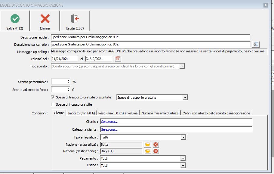

Si avevo pensato anche a questo ma avevo già provato a loggarmi e comunque il banner non lo vedo.
Ecco lo screen
26/04/2021 16:35
Vedo solo ora che la regola sopra NON ha un messaggio di upselling configurato, perche' l'inserimento e' possibile solo rispettando alcune regole, come indicato

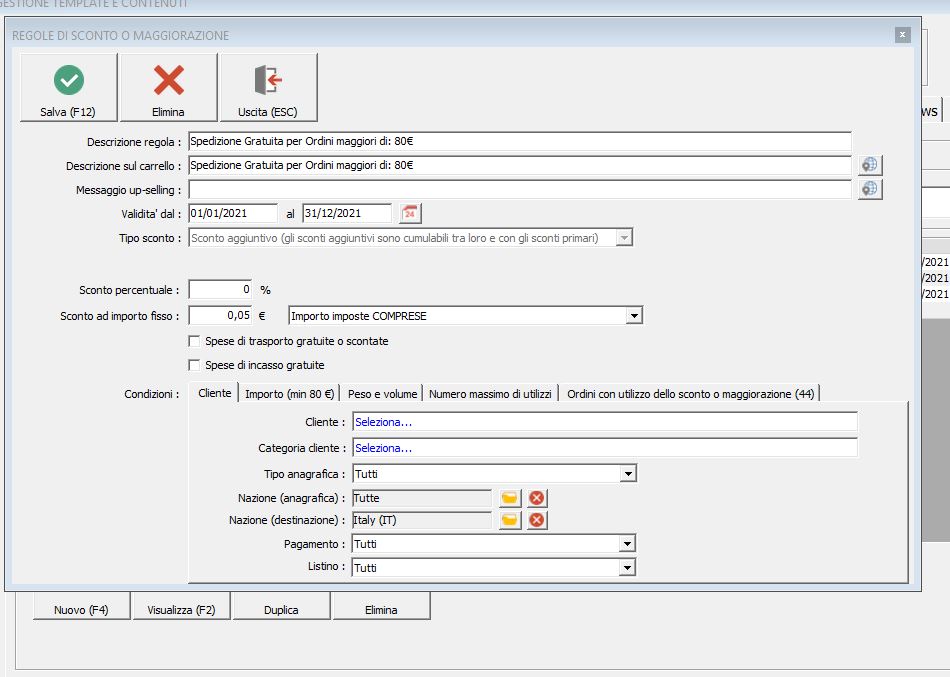

Fabio ho provato a cambiare e non mettere limitazioni se non l'importo minimo e comunque non visualizzo il messaggio. Allego lo screen
26/04/2021 20:20
Ma non avete inserito nessun messaggio. Avete guardato il video che mostra come funziona il tutto?

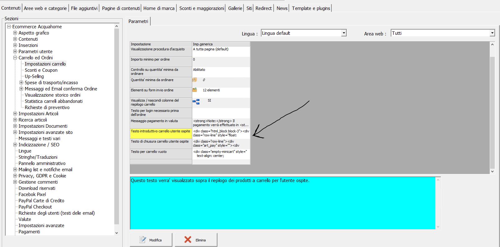

ok potremmo gestirla in manuale ma tramite gestione sito potreste inserire un campo che ci permetta l'inserimento di html in quella pagina , visualizzabile sia dai clienti già loggati che gli ospiti?

al momento è possibile gestire il testo introduttivo solo per utenti Ospite, in questo modo non posso inserire parti html per utenti già loggati
30/04/2021 09:21
Potete personalizzare gli "elementi sul form invio ordine" per modificare gli elementi del carrello. Quelle impostazioni confermo che valgono solamente per gli utenti "Ospite"

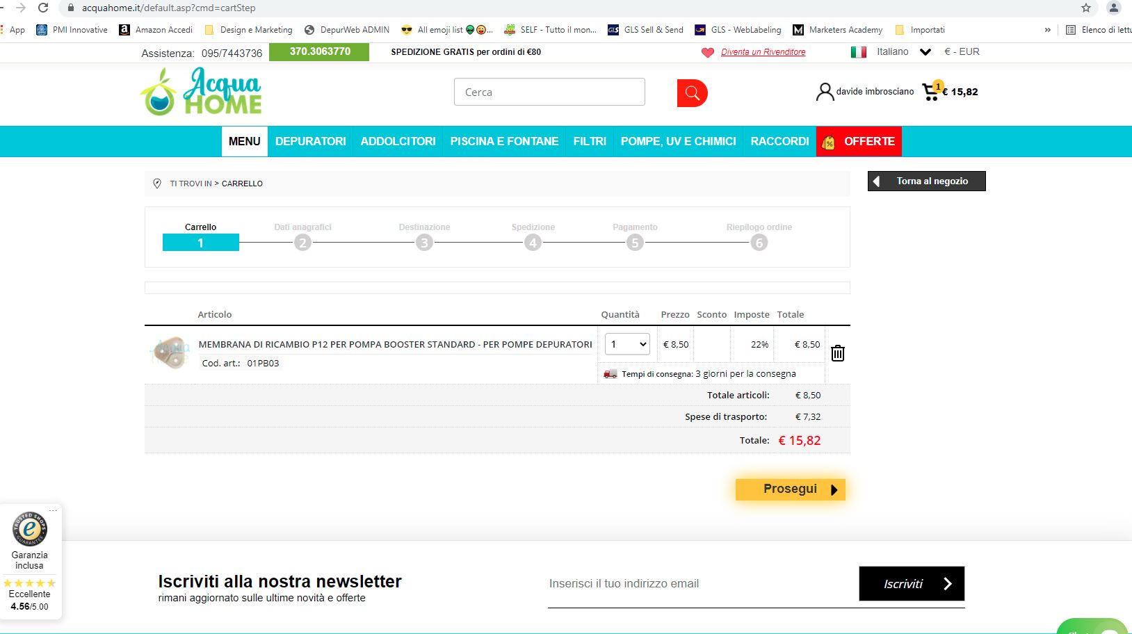

Fabio però così saranno visibili solo nel momento in cui un utente sta proseguendo l'ordine e non sul carrello.
banner di promozioni, leve per aumentare il carrello medio, info ecc.. è bene siano visibili a tutti gli utenti nella pagina del carrello, "prima" del proseguimento
