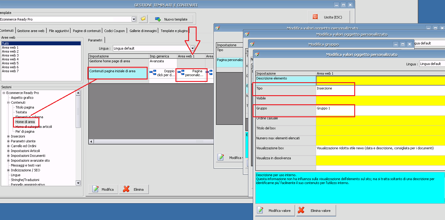

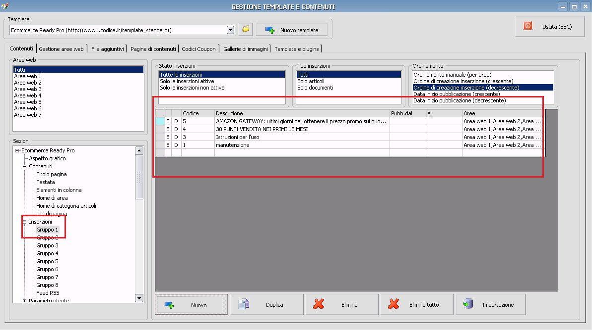

Ciao, se avete già impostato una home di area basta aggiungere un elemento di tipo "inserzione" tra gli elementi della pagina personalizzata (come da primo screenshot). Alla voce "Gruppo" va impostata l'inserzione corrispondente con le news desiderate (vedi secondo screenshot).

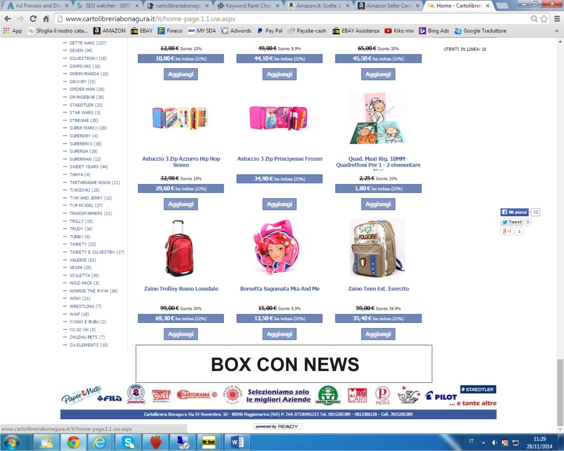

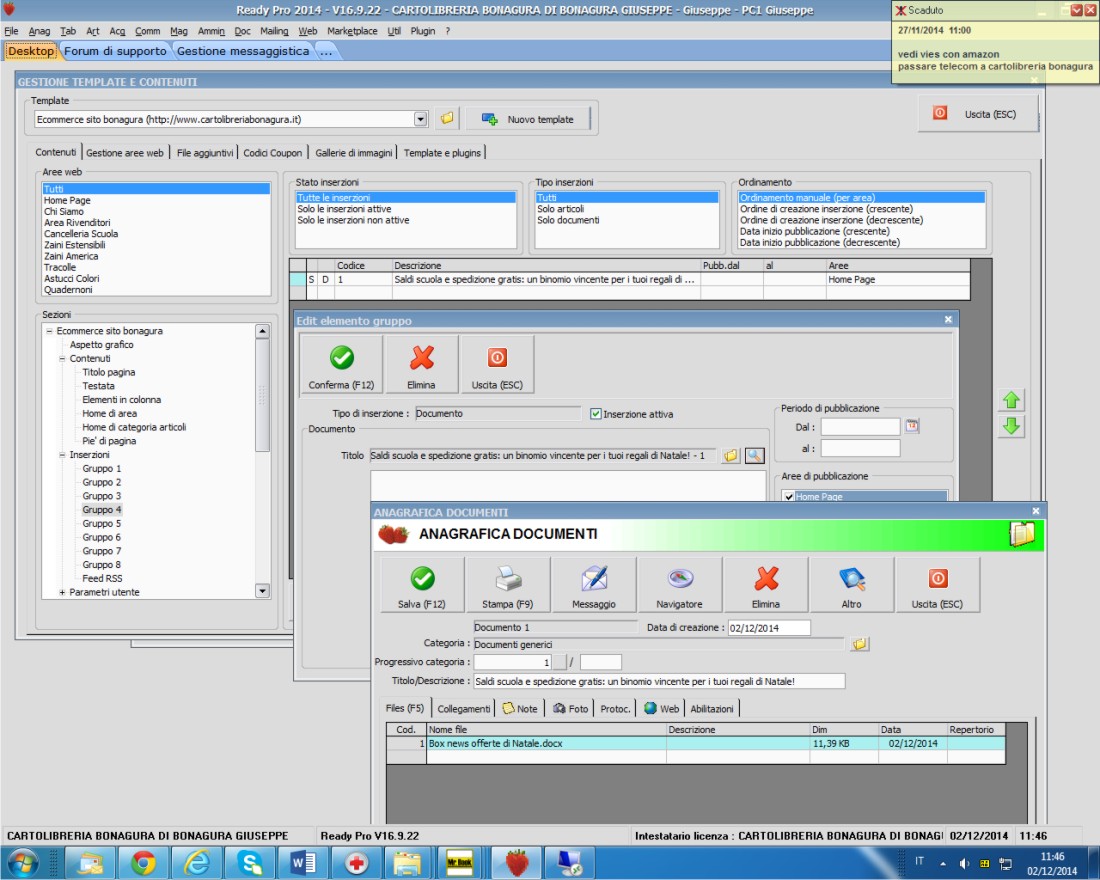

Ciao Samanta, ho eseguito la procedura che mi hai indicato (come si evince nel file allegato), ma il risultato non è quello sperato. Vedi il seguente link in fondo alla pagina: http://www.cartolibreriabonagura.it/ In realtà il box è stato creato, però c'è una foto non disponibile che, tra l'altro, non avevo richiesto e quando si apre il collegamento non è riportato il file word che pure ho allegato (box news offerte di Natale). Grazie e buon lavoro

Scusami Samanta, ma eventualmente dove posso inserire la foto che non viene visualizzata? Grazie sempre.

Citazione: ho eseguito la procedura che mi hai indicato (come si evince nel file allegato), ma il risultato non è quello sperato. In effetti mettendo una sola news non viene fuori un bel box.  Intanto potresti impostare il "titolo del box" (sempre nelle opzioni del mio primo screenshot sopra)
Citazione: In realtà il box è stato creato, però c'è una foto non disponibile che, tra l'altro, non avevo richiesto Poi per fare una cosa un po' più carina potresti aggiungere una foto al documento e magari anche un testo esteso all'interno del TAB Note

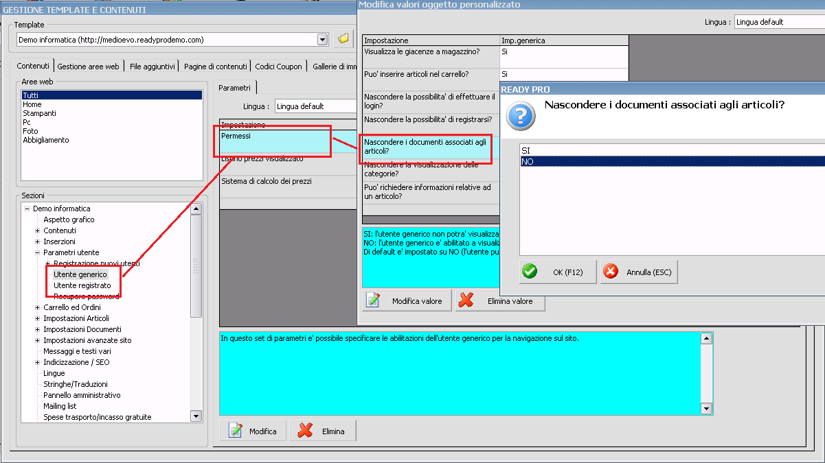

Citazione: quando si apre il collegamento non è riportato il file word che pure ho allegato (box news offerte di Natale). Per questo invece dovresti controllare di aver abilitato gli utenti a visualizzare i file allegati. (come da screenshot)

Ok, sicuramente provvederò a inserirne delle altre di news, il titolo del box l'ho impostato, cosa che non sò fare è inserire una foto sia nel box della home page ed eventualmente anche quando si apre il link. Infine non sò come inserire un testo esteso all'interno del TAB Note, infatti mi ha allegato il documento word, che non è una cosa pratica e carina. Buona giornata e buon lavoro.

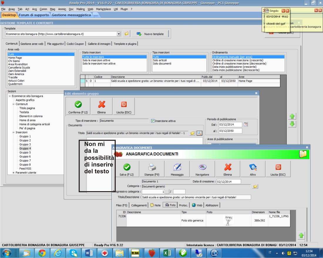

CARTOLIBRERIA BONAGURA
Ho allegato la foto, ma comunque non viene visualizzata, per quanto riguarda il testo esteso all'interno del TAB note non riesco a capire dove inserirlo perchè dove immagino vada inserito non mi da la possibilità di scrivere. Vedi file allegato, grazie.
03/12/2014 13:56
Per quanto riguarda il testo va inserito dentro il campo NOTE nella scheda del documento
Invece per la foto, non vedo le impostazioni ma direi che e' il tipo foto utilizzato a non essere corretto. Dovrebbe utilizzare gli stessi tipi foto che usa per gli articoli (Foto originale, foto scheda, foto miniatura,..)

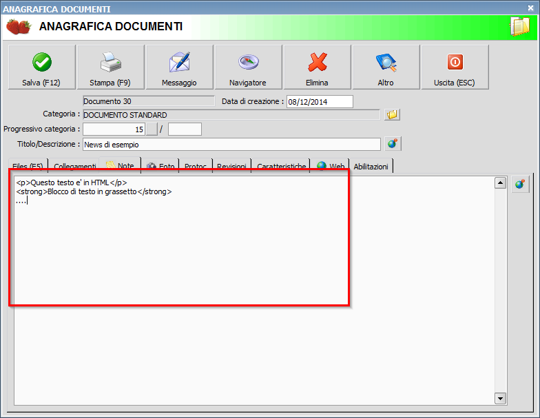

Citazione: Non riesco a visualizzare il testo in HTML che mi suggerisci, dove lo trovo? Quando ho scritto "il testo andrebbe riportato in HTML all'interno del documento" intendevo che il codice HTML va inserito direttamente nel campo testo del documento, come in questo esempio

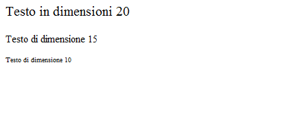

Scusami Fabio se ti disturbo ancora una volta, probabilmente non è materia questa su cui fate assistenza, ma ti chiedo solo una cosa: con questa formula che mi hai dato come faccio a scegliere la grandezza del carattere? Grazie sempre.
10/12/2014 12:45
Il mio esempio sopra era solo un esempio per mostrare dove va inserito l'HTML, ma per scrivere dell'HTML che mostri caratteri piu' grandi va scritto dell'HTML con del CSS in linea.
Es.
<p style="font-size: 20px;">Testo in dimensioni 20</p> <p style="font-size: 15px;">Testo di dimensione 15</p> <p style="font-size: 10px;">Testo di dimensione 10</p>
Puo' trovare un approfondimento qui, anche se non e' proprio semplicissimo: http://www.html.it/pag/14226/gestione-del-testo-propriet-di-base/
