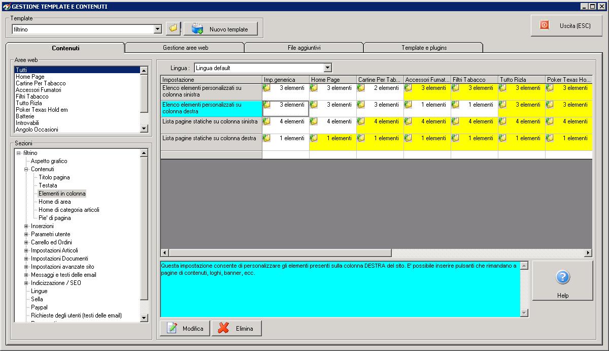

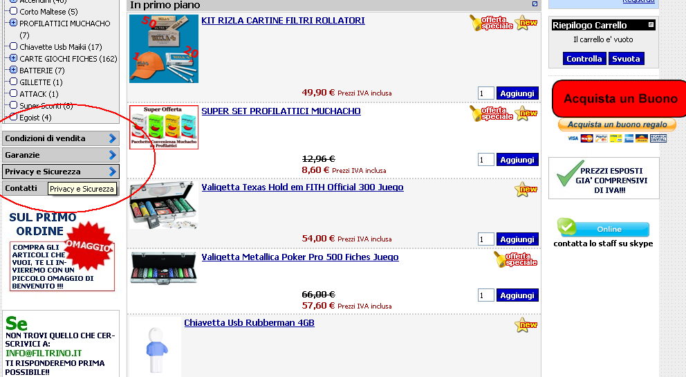

scusa non ho ben capito.. sto guardando il vostro sito e mi sembra speculare al mio.. nel senso io vorrei che comparisse una copia della struttura del sito. tutte le aree web .. il link verso le condizioni di vendita .. faq .. chi siamo etc etc .. che già sono presenti sul sito.
ti allego anche uno screenshot dei nostri elementi in colonna.. tra cui abbiamo un mix di immagini e testi

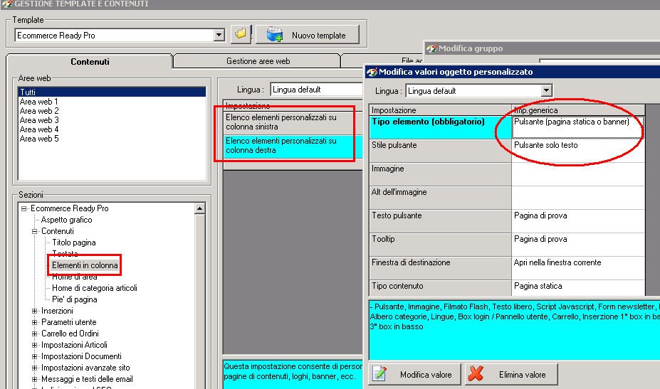

Citazione: sto guardando il vostro sito e mi sembra speculare al mio.. Non e' esattamente così. Le pagine statiche del vostro sito (evidenziate nello screenshot) non fanno parte degli elenchi "Elementi personalizzati" ma sono in un elenco "obsoleto" "Lista pagine statiche".
La mappa a pie' pagina funziona solamente con le pagine inserite tra gli "Elementi personalizzati su colonna sinistra/destra". Precisamente mostra solo le pagine che hanno un pulsante di tipo testo (quindi immagini, banner, o link su immagini sono esclusi). Spero di essermi spiegata

Citazione: non le vedo solo perchè non ci sono elementi personalizzati in colonna? Esatto, non compaiono nel pie' pagina finche' non ci sono pagine statiche all'interno degli elementi in colonna.
Citazione: Per quel che riguarda il box newsletter c'è nella colonna di sinistra .. vorrei vederlo anche nella sitemap. Forse lo vedrò solo quando modificherò anche gli altri??? No, come ti ho scritto sopra:
La mappa a pie' pagina funziona solamente con le pagine inserite tra gli "Elementi personalizzati su colonna sinistra/destra". Precisamente mostra SOLO le pagine che hanno un pulsante di tipo testo (quindi immagini, banner, o link su immagini sono esclusi).
