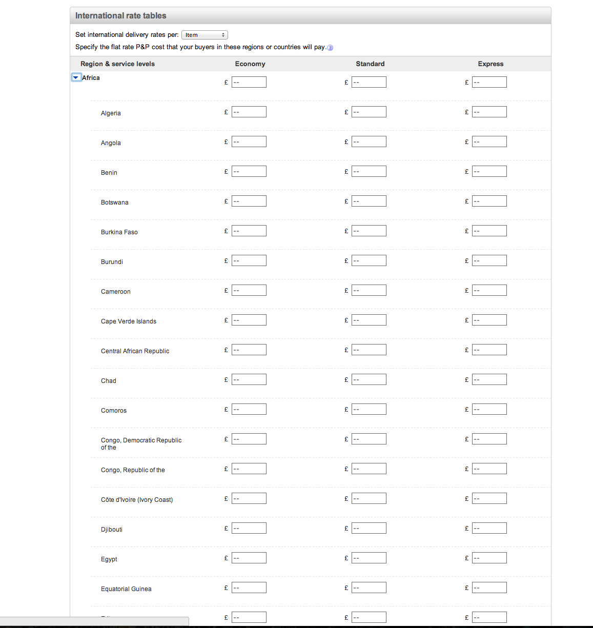

Buongiorno,allora mi sono informato tramite il mio consulente personale Gaetano D'Auria,che esiste la possibilità (tral'altro già sfruttata da altri gestionali come MaxPo), di inserire prezzi di spedizione anche in base a peso e misure del pacco,per ogni singolo paese.
Questa funzione è descritta al seguente link (ebay.uk)
http://sellercentre.ebay.co.uk/use-postage-rate-tables
eseguo uno screenshot qui sotto della tabella .
questa implementazione è urgente per noi e per tutti i venditori che stanno vendendo soprattutto all'estero,mi fate sapere qualcosa?

Ho chiesto qualche informazione aggiuntiva a Gaetano in merito, in quanto e' una funzionalita' che sinceramente non conosciamo (mi risulta sia disponibile solo per le inserzioni create su eBay.com, .DE e .UK non su eBay.it o di altri paesi)
01/07/2013 18:34
si si confermo che è valida al momento solo su quei 3 e a breve arriverà anche in Italia - Francia ecc!

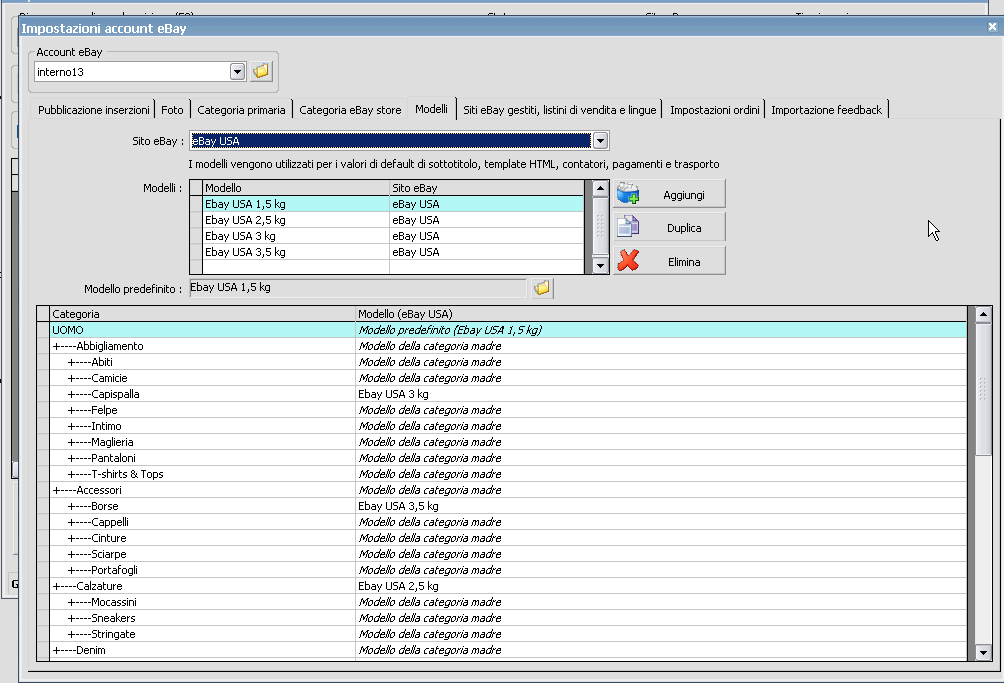

La migliore soluzione sarebbe per peso,ma in questo caso bisogna inserire tutti i pesi in ogni articolo...io per facilitare la cosa ho suddiviso le categorie per peso(anche perchè usando il corriere è molto facile che venga considerato il volume anzich+è il peso e per una borsa che pesa un kg vengono considerati 3 kg di volume per la scatola):
- BORSE 3,5 kg - CAPISPALLA 3 kg - SCARPE 2,5 kg - TUTTO IL RESTO 1,5 kg
perciò ho creato per ogni canale di vendita di ebay ( ebay USa - Ebay Germania - Ebay UK ecc) 4 modelli a cui ho assegnato le relative categorie.
quindi alla fine lavoro per Item!
Spero di essermi spiegato bene,se hai bisogno comunque di discuterne chiamami!

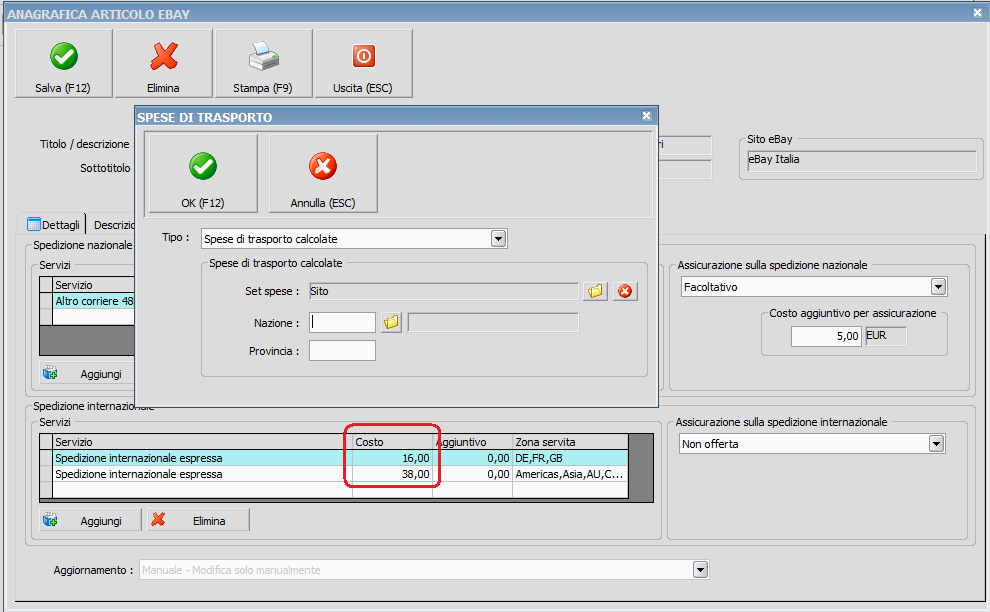

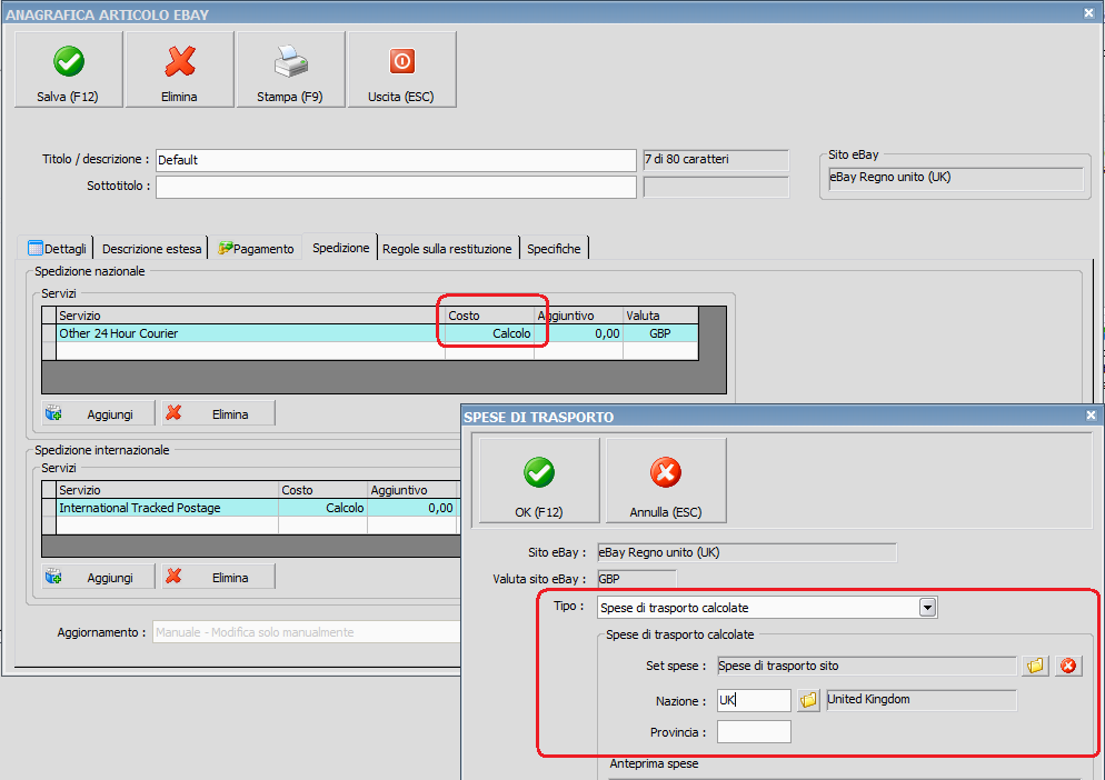

si ma non è possibile integrarle con ebay...
25/07/2013 19:08
In che senso non e' possibile integrarle? Io parlo del calcolo automatico gia' previsto su Ready Pro. Queste sono gia' spese parametrizzabili per peso e/o per valore
25/07/2013 19:13
si per spese nazionali si,ma per quelle internazionali non si può,abbiamo già provato io insieme a davide....
26/07/2013 09:49
Non ci risultano problemi sul calcolo delle spese internazionali in base a set calcolati. Quando avete effettuato questi test?
26/07/2013 09:52
abbiamo fato la prova nell'ultima teleassistenza,mi sembra con davide se non sbaglio,potete chiedere a lui conferma?oppure vedere con chi l'ho fatta...
26/07/2013 11:07
Si con Davide un mese fa, ma non mi risulta che non fosse possibile calcolare automaticamente le spese di trasporto internazionali. Semmai il problema e' che la suddivisione delle spese va fatta in base alle zone di eBay, il che pubblicando su eBay.it e' l'unica cosa possibile sia usando Ready Pro che pubblicando manualmente da eBay
