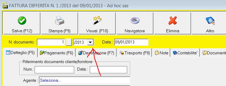

alex Cse Group
09/01/2013 17:12
alex Cse Group

alex Cse Group
09/01/2013 17:20
alex Cse Group
l'unico problema che ho riscontrato e che da standard quando si crea la fattura bisogna selezionare il pipo di numerazione, c'è un modo per far spuntare subito la numerazione desiderata?
