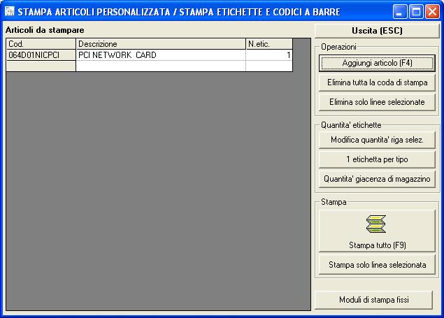

Scusa ma non ho capito. Qui parli di "inserire il codice a barre interno... " mentre nel corpo del topic "...etichette in questione con il codice articolo al posto del codice interno"
Puoi spiegarci meglio cosa vorresti stampare?
pformaro
07/06/2007 06:57
pformaro
Scusa hai ragione, l'oggetto del messaggio è un po' infelice. Nelle etichette vorrei stampare (codificato a barre) il codice articolo.
Supporto
07/06/2007 07:51
Supporto
Se intendi stampare il codice articolo in formato "codice a barre" unico sistema è installare sul tuo Pc il font code_39.ttf e modificare tramite Report editor il carattere di quel campo:
