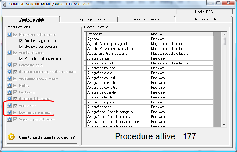

Probabilmente su quella postazione non hai abilitato (in modalità Demo) il tag WEB. Per farlo entra in UTIL / CONFIGURAZIONE MENU' ed abilita le opzioni indicate in figura:

Forse mi sono spiegato male. Se abiliti la Vetrina Web e l'e.commerce come ti ho indicato Ready ti mostra semplicemente l'etichetta WEB che ti mancava. Tutto qua. Non ti comporta nessun altro problema di attivazioni, chiavi, ecc.

Citazione: quindi potro utilizzare la unzione anche dalla mi apostazione? Se per funzione intendi impostare l'articolo anche su altre categorie SI.
