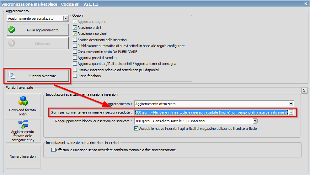

Ciao Alberto, l'unica opzione che devi verificare e' quella evidenziata nello screenshot Se e' impostata su 100 giorni le inserzioni devono essere sempre scaricate tutte.

fabio niente da fare anche con l'opzione 100 giorni sia l'aggiornamento personalizzato che quello completo non aggiunge altre inserzioni a quelle già scaricate. ho notato che quando lancio l'aggiornamento si apre una finestra che dice "il server ebay ha restituito un errore. errore 13003 l'utente deve essere iscritto ai negozi ebay". io l'account ebay ce l'ho come venditore non professionale, infatti le inserzioni in corso e appunto alcune scadute le ha scaricate! potrebbe essere questo il problema? grazie per la pazienza Alberto

15/02/2019 19:01
Che strano
Prova come da screenshot

GRAZIE FABIO! ce l'abbiamo fatta, ho scaricato tutte le inserzioni scadute e non che ho su ebay. quindi devo sempre forzare il download oppure serviva solo per scaricare le inserzioni scadute da più tempo e non è necessario per quelle in corso? passo ai prossimi dubbi: -l'archivio è autonomo rispetto a ebay o quando le inserzioni scadute non vengono più evidenziate su ebay spariscono anche nell'archivio? spero di no! - adesso nell'archivio ho delle inserzioni doppie tra quelle scadute e quelle attualmente in vendita. come posso cancellarle? - ho notato che sono in ordine per data di inserzione ma vorrei metterle in ordine alfabetico, come si fa? grazie ancora Alberto
