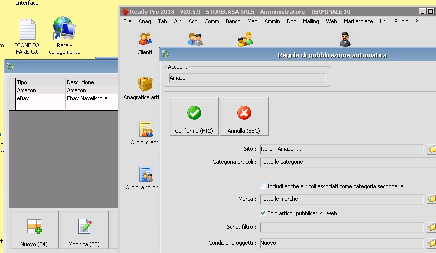

Vedo che gli altri paesi non sono configurati su Ready Pro, quindi le inserzioni non possono essere state create da Ready Pro (sempre che non le abbiate create tempo addietro e poi lasciate li')

Citazione: ieri ho cancellato le inserzioni sul sellercentral, oggi sono riapparse dopo l'aggiornamento.. E' pero' impossibile che sia Ready Pro a creare quelle inserzioni. Non e' che puo' essere un errore da qualche parte a far verificare una cosa di questo tipo. Se non avete proprio configurato gli altri siti europei su Ready Pro (come si vede dallo screenshot) non c'e' modo per cui Ready Pro possa fare una operazione di questo tipo.

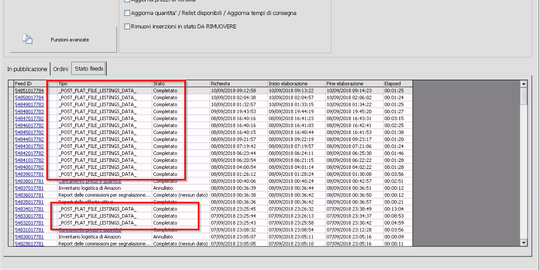

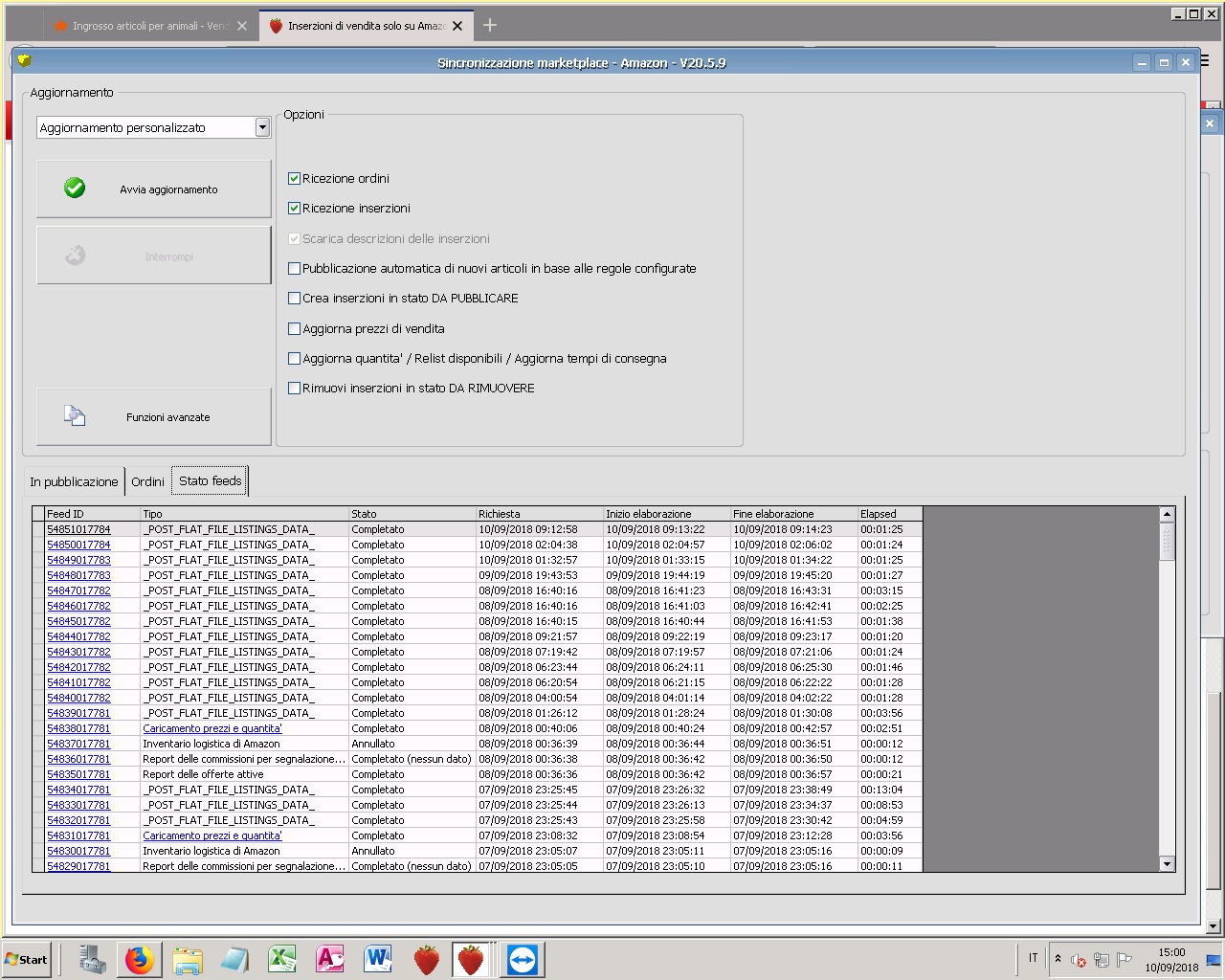

Potresti provare ad aprire la sezione STATO FEEDS della procedura di sincronizzazione, ed allegare qui uno screenshot di quello che compare?
10/09/2018 15:06
eccolo, spero vada bene cosi

Qui vedo decine di feed che NON sono di Ready Pro
Quelli evidenziati sono feed di pubblicazione per nuove inserzioni, ma NON e' Ready Pro a generarli (lo si vede dal fatto che non hanno una descrizione ed un feed associato cliccabile)
Avete sicuramente qualche altro software che comunica con il vostro account Amazon
