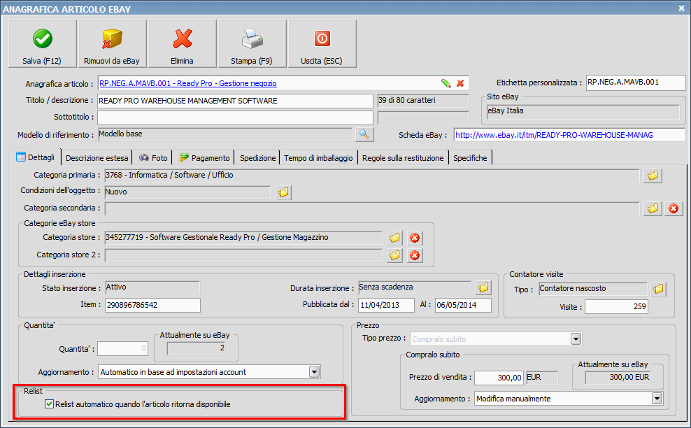

Normalmente questo tipo di avvisi compare se ci sono inserzioni con lo stesso titolo. Questo puo' essere dovuto ad inserzioni create da articoli che hanno la stessa descrizione, oppure in seguito a relist sbagliati. In particolare fai attenzione alle funzionalita' di relisting, che dovrebbe essere disattivata sulle inserzioni chiuse se gia' hai creato una inserzione attiva per lo stesso articolo

Puoi dirmi da dove accedere alle impostazioni da disattivare?

Se il tuo caso e' quello legato al relist, la disattivazione va fatta all'interno delle inserzioni, disattivando appunto l'opzione relativa al relist L'opzione e' eventualmente attivabile/disattivabile in gruppo tramite ELABORAZIONI

Ma se creando delle inserzioni "da pubblicare" ricreo delle inserzioni già attive (non da pubblicare, ma già caricate su eBay), il sistema mi avverte o pubblica due volte?

Se il titolo e' esattamente lo stesso e le inserzioni sono attive e sincronizzate con Ready Pro, compare un messaggio se si crea una nuova inserzione con titolo identico ad una esistente

All'ultima sincronizzazione mi sono ritrovato con tantissime inserzioni che violavano le regole di eBay perché duplicate.
Ho modo di togliere tutte insieme le eventuali inserzioni duplicate da Readypro?

Sembra che il problema sia causato dal fatto che prima crea le nuove inserzioni, e dopo DOPO fa il relist.
E' possibile che mi lasci creare inserzioni duplicate se queste esistono ma sono momentaneamente a quantità zero?

Citazione: E' possibile che mi lasci creare inserzioni duplicate se queste esistono ma sono momentaneamente a quantità zero? Se una inserzione chiusa e' a quantita' zero, ma ha il relist attivo, verra' automaticamente relistata quando l'articolo ritorna disponibile, indipendentemente dal fatto che esista gia' un'altra inserzione listata dello stesso tipo

Risolve cancellare tutte le inserzioni chiuse dalla Lista Inserzioni eBay con un "elimina tutti" dalle elaborazioni?

Si, ma non e' necessario, anche perche' poi verrebbero riscaricate da eBay alla sincronizzazione successiva. E' invece sufficiente disattivare il relist su quelle inserzioni come dicevo all'inizio di questo thread (si puo' fare in massa da elaborazioni)

Sì, ma la funzione relist mi serve

Puoi usarla senza problemi, ma devi fare attenzione a non pubblicare nuove inserzioni di articoli per cui e' gia configurato il relist, altrimenti ti troversti poi con inserzioni duplicate (una che hai creato a mano, ed una che il programma relista in automatico quando l'inserzione configurata per il relist ritorna disponibile)
