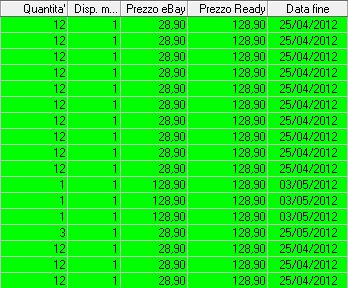

E' ufficiale, il problema esiste. Modificando una singola inserzione non si riscontrano problemi ma per inserzioni multiple superiori a 200 il problema esiste e ne abbiamo conferma da tutte le nostre inserzioni che superano tale limite. Sotto a 200 è tutto ok ma superando tale soglia Ready non si comporta come dovrebbe. Non cambia le quanntità se non a poche inserzioni lasciando le altre a valori incongruenti. Oggi abbiamo un inserzione multipla da 367 inserzioni che Ready vede come quantità di magazzino 5 pezzi mentre su eBay la ritroviamo a 12 pezzi. Potete darci una mano?
03/05/2012 09:04
Allegate uno screenshot di una inserzione NON aggiornata, cosi' come appare su Ready Pro. Intendo dell'inserzione di cui parla sopra con 5 pezzi al posto di 12
Successivamente provate ad effettuare un aggiornamento dell'inserzione confermando la modifica direttamente nella singola scheda inserzione (per vedere se compare qualche errore specifico, come gia' indicato sopra: non so se poi e' una cosa che avete provato o meno)

ve ne inviamo una che ha lo stesso problema in quanto l'altra siamo stati costretti ad aggiustarne le quantità e i prezzi con turbolister. Noterete che questa che postiamo ha il medesimo problema ovvero non cambia le quantità e il prezzo. Le inserzioni sono circa 350 ed abbiamo già provato ad aggiornarne una manulmente. L'aggiornamento avviene correttamente e senza errori su singola insrzione fatta manualmente da Ready.

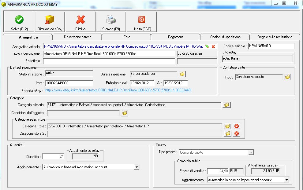

Credo abbiate allegato lo screenshot sbagliato
seti
07/05/2012 17:24
seti
è quello corretto. Da questa immagine si evince che la disponibilità di magazzino è 1 ed il prezzo corrente è 128,90 mentre su ebay ci sono solo tre inserzioni corrette e le altre sono tutte sbagliate perchè danno come disponivilità 12 ed un prezzo di 28,90. Chiaramente anche le altre 300 inserzioni dello stesso articolo sono riportate come 12 pezzi e prezzo a 28,90. Se serve altro...

Quello che avevo chiesto sopra era uno screenshot di una inserzione NON aggiornata, cosi' come appare su Ready Pro. Intendo del dettaglio dell'inserzione, dove si veda l'ITEM ID dell'inserzione, la descrizione, l'articolo di magazzino collegato, ecc.

Eccolo.
07/05/2012 23:58
Questa inserzione pero' sembra scaduta. Vedo pubblicata dal 18/02/2012 al 19/03/2012
Sicuro che l'inserzione fa parte dell'account che state sincronizzando? Non e' per caso che avete 2 account e ne state sincronizzando solo uno?

tutte le inserzioni che hanno il problema all'interno di Ready in effetti risultano scadute ma su ebay sono attive. Di account ne abbiamo solo uno e la versione di Ready è la 14.3.25. Perchè succede questo?
08/05/2012 12:37
Sinceramente e' piuttosto strano. Evidentemente il problema non e' tanto l'aggiornamento delle quantita', ma il fatto che queste inserzioni non vengono proprio sincronizzate. L'unico modo per poter fare una verifica diretta e' di provare con una copia del vostro archivio. Potete inviare una copia all'indirizzo support@codice.it indicando nel corpo dell'email anche un riferimento a questo thread
