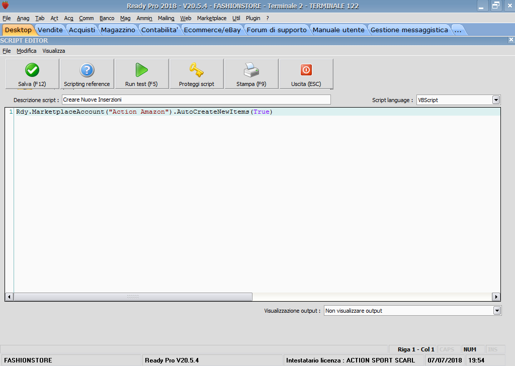

Ok abbiamo lanciato la procedura con lo script Rdy.MarketplaceAccount("Action Amazon").AutoCreateNewItems(True)
Ora se abbiamo compreso bene dovrebbe accadere quanto seugue: Ready verifica se l' articolo inserito in anagragiche è esistente su Amazon Verificato che l' articolo è esistente su Amazon, allora lo pubblica: esatto?
Segue le domandi seguenti: Serve che l'articolo sia solamente caricato in anagrafiche perche avvenga la pubblicazione, o deve essere movimentato con documenti di carico? per esser pubblicato
2- la procedura nel Ns. programma nn effettua nessuna pubblicazione e dobbiamo carocare gli articoli in maniera manuale. Potete spiegarci perche? In allegato lo script della procedura

Citazione: Ora se abbiamo compreso bene dovrebbe accadere quanto seugue: Ready verifica se l' articolo inserito in anagragiche è esistente su Amazon Verificato che l' articolo è esistente su Amazon, allora lo pubblica: esatto? Esatto il comportamento deve essere questo
Citazione: Serve che l'articolo sia solamente caricato in anagrafiche perche avvenga la pubblicazione, o deve essere movimentato con documenti di carico? per esser pubblicato L'articolo per essere pubblicato deve rispettare le regole di pubblicazione automatica. Non e' necessariamente richiesto che sia stato movimentato/caricato a magazzino (ma chiaramente una articolo senza quantita' poi su Amazon non sara' visibile)
Citazione: 2- la procedura nel Ns. programma nn effettua nessuna pubblicazione e dobbiamo carocare gli articoli in maniera manuale. Potete spiegarci perche? Avete sicuramente sbagliato qualcosa (ma dalle poche informazioni fornite e' purtroppo impossibile dire cosa, di preciso)

Quindi lanciando lo script: - Rdy.MarketplaceAccount("Action Amazon").AutoCreateNewItems(True) 1- Ready verifica se l' articolo inserito in anagragiche è esistente su Amazon 2- Verificato che l' articolo è esistente su Amazon, allora lo pubblica.
Quindi nn occore lanciare prima lo script: 1- Rdy.MarketplaceAccount("Action AmazonMy").AutoCreateNewItems([doPublish]) che mette gli articoli che rispondono alle condizioni imposte nelle regole di pubblicazioni automatiche, nello stato DA PUBBLICARE.?? e poi lanciare lo script Rdy.MarketplaceAccount("Action Amazon").AutoCreateNewItems(True) che li PUBBLICA?
Cordiali saluti.
10/07/2018 11:32
Citazione: 1- Ready verifica se l' articolo inserito in anagragiche è esistente su Amazon 2- Verificato che l' articolo è esistente su Amazon, allora lo pubblica. Assolutamente no. Ready Pro verifica se esiste una inserzione gia' creata in MARKETPLACE / AMAZON-GESTIONE INSERZIONI. Se non c'e' crea l'inserzione relativa con stato "Da pubblicare". Poi una volta fatto questo avvia la procedura di sincronizzazione per pubblicare tutte le inserzioni in stato "Da pubblicare" (quindi per procedere al tentativo di pubblicazione su Amazon di quel prodotto, che non e' detto che su Amazon esiste/abbia una scheda)
