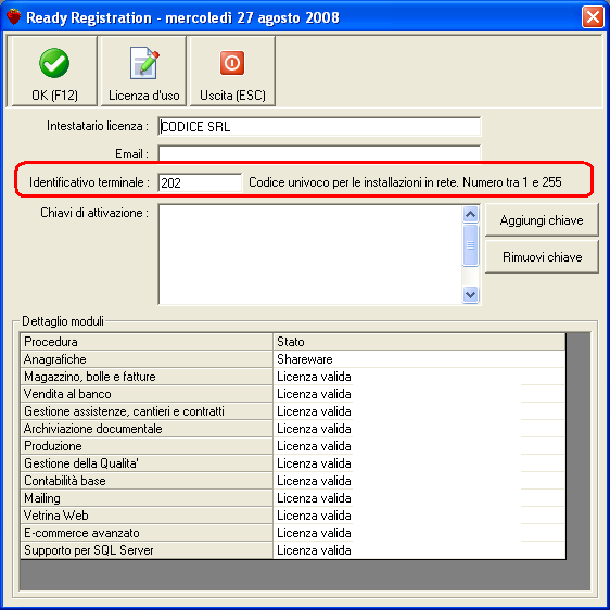

installazione multiutente, problema configurazioneCiao,\r\nieri ho eseguito l\' installazione di ready pro su una seconda postazione,\r\nho regolarmetne acquistato le licenze per 2 postazioni, però c\'è qualcosa che non mi torna..\r\nho seguito tutte le indicazioni del manuale per le installazioni multiutente ma ho qalche difficoltà.. ora vi spiego bene:\r\n\r\nsul COMPUTER A ho già installato ready, licenziato, con il suo database completo.\r\nho condiviso la cartella \"ready\" e ho impostato correttamente i diritti di scrittura per tutti gli utenti.\r\n\r\nsul COMPUTER B ho installato ready, per fare una prova di funzionamento ho copiato l\'archivio in locale dal computer A, appurato il funzionamento, ho eliminato l\'icona di avvio programma, ho mappato la cartella condivisa dal COMPUTER A come disco di rete, e ho creato un nuovo collegamento sul desktop al programma ready seguendo la procedura del manuale, il collegamento punta a: \"X:\\ready\\loader.exe\" dove X è il disco di rete.\r\n\r\nPerò all\' avvio del programma scopro che mi ha caricato comunque l\'archivio locale!!! e non quello remoto del COMPUTER A!! \r\nè corretto???\r\nio quindi ho provveduto ad aprire manualmente l\'archivio remoto, facendo cambia archivio, e selezionando dal file system il percorso di rete.. ma è corretto fare così?? non dovrebbe prenderselo in automatico? visto che l\'istanza del programma viene eseguita sul COMPUTER A?\r\n\r\ncomunque fatto questo mi apre l\'archivio corretto, ma scopro che mentre lavoro sul COMPUTER B con un nuovo utente ready, sul COMPUTER A mi compare una finestra di errore la quale mi indica che ready è utilizzato da un altra postazione e che quindi passa in modalità DEMO !!!\r\n\r\nattendo notizie\r\nGrazie\r\nAndrea |

Citazione: Si perche' si "ricorda" che l'ultimo archivio che hai aperto e' quello che era in locale sul tuo PC Citazione: Si, potresti avere 20 archivi diversi su 20PC diversi. Citazione: No, l'archivio non viene preso da dove viene lanciato il programma ma da dove gli dici di aprirlo. Una volta che apri un archivio la prima volta viene sempre riproposto quello finche' non ne scegli un altro Citazione: Potresti aver sbagliato nell'inserimento delle chiavi di attivazione (su ogni PC va messa una sola chiave e deve essere diversa da quelle inserite sugli altri). Oppure hai assegnato ad entrambi i terminali lo stesso identificativo (controlla nel pannello dove inserisci le chiavi ogni terminale deve avere un proprio codice diverso dagli altri) ![]() |

il problema forse si è risolto, avevo la stessa chiave e-commerce su entrambi i pc. |

Citazione:Se per aggiornare intendi modificare i parametri presente nel menu WEB / TEMPLATE E CONTENUTI allora non serve la chiave Ecommerce. Se ti riferisci invece poter eseguire l'aggiornamento tramite AGGIORNAMENTO COMPLETO o AGGIORNAMENTO RAPIDO da WEB / GESTIONE SITO WEB allora hai necessità di una chiave di attivazione aggiuntiva differente per ciascuna postazione. In caso contrario, se esegui l'aggiornamento senza chiave da una postazione che ne è sprovvista, tutti gli articoli pubblicati indicheranno GENERATO DA READY PRO. |
