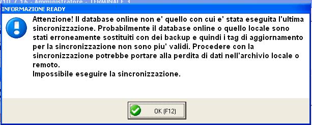

24/09/2008 14:02
USER0
Citazione: Attenzione! Il database online non e' quello con cui e' stata eseguita l'ultima sincronizzazione. Probabilmente il database online o quello locale sono stati erroneamente sostituiti con dei backup e quindi i tag di aggiornamento per la sincronizzazione non sono piu' validi. Procedere con la sincronizzazione potrebbe portare alla perdita di dati nell'archivio locale o remoto. Impossibile eseguire la sincronizzazione. ERRORE DURANTE LA SINCRONIZZAZIONE. Procedura non completata. Il problema e' dovuto ad un cambio di database locale. Va rifatta la pubblicazione del sito ecommerce da zero perche' altrimenti la sincronizzazione non e' possibile (nell'archivio locale non ci sono piu' le informazioni corrette su quali siano le informazioni gia' trasmesse al sito e quali no)
Per rifare la pubblicazione da zero vanno rifatte le operazioni fatte inizialmente (oppure all'inizio la prima pubblicazione l'hai fatta con uno dei nostri tecnici?)

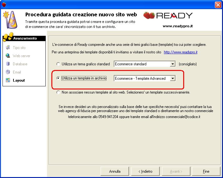

USER0
Quando arrivi a questo punto del wizard devi selezionare "UTILIZZA UN TEMPLATE IN ARCHIVIO"
