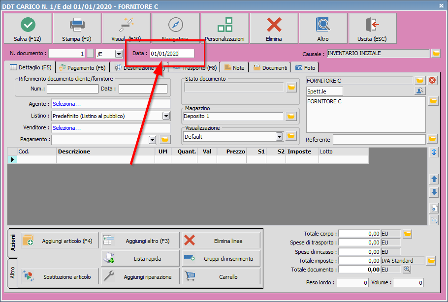

Citazione: Per questo motivo chiedo se si può spostare l’orologio al 31/12 e fare le modifiche di fine anno. Grazie Come scrivevo sopra e' una operazione che potete fare. Se dovete modificare molti articoli, o quasi tutti, conviene fare un azzeramento totale e poi un DDT di carico (come spiegato sul manuale) Altrimenti se le variazioni riguardano poche decine di articoli invece di azzerare potete creare solo dei documenti di aggiustamento in data 31/12 (quindi un DDT di carico per aggiustare le quantita' in piu', od un documenti non fiscale di scarico per aggiustare le quantita' in meno)

Non dovete mai modificare la data di sistema. Per creare un documento al 31/12 (o meglio al 01/01) e' sufficiente modificare la data sull'intestazione. L'idea e' di fare un azzeramento totale del magazzino e poi di caricare tutte le quantita' corrette? Oppure avete intenzione di inserire sul documento solo alcuni articoli da rettificare?

Citazione: allora modifico le quantità con aggiustamenti di magazzino A dire il vero non e' quello che ho cercato di spiegare Sugli "aggiustamenti di magazzino" non si puo' selezionare la data. Io ho suggerito di utilizzare dei documenti di magazzino per scaricare/caricare le quantita'.
