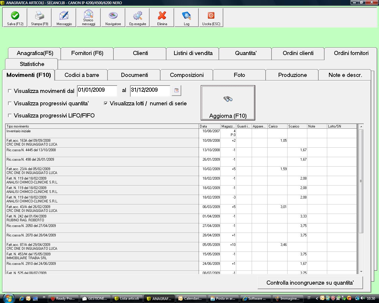

All'attenzione di Glauco Ti invio l'esempio di cui parlavamo al telefono e ti elenco le operazioni che ho fatto prima di iniziare l'inventario. 1) In data 13/08 alla fine di tutte le operazioni della ditta ho creato un nuovo inventario azzerando tutte le quantità; 2) Dopo seleziondo l'inventario creato il 13 dove tutte le quantità a magazzino erano zero da ricerca avanzata ho iniziato a ricercare gli articoli che trovo negli scaffali ed ho aggiunta la quantità rilevata in magazzino 1;
Però nell'articolo di cui ti allego esempio mi da giacenza 14 mentre io ho caricato 10 pezzi ed inoltre non capisco cosa significa l'abbreviazione P.0 scritta sotta la quantià inserita.
Piccola nota: sarà una coincidenza ma la giacenza 14 è la somma tra l'inventario precedente e la quantità inserita oggi.

Citazione: Piccola nota: sarà una coincidenza ma la giacenza 14 è la somma tra l'inventario precedente e la quantità inserita oggi Inserita oggi? non la vedo nell'elenco dei movimenti. Come l'hai inserita?
Citazione: Dopo seleziondo l'inventario creato il 13 dove tutte le quantità a magazzino erano zero da ricerca avanzata Sempre però dentro MAG / INVENTARI DI MAGAZZINO giusto?
Citazione: non capisco cosa significa l'abbreviazione P.0 scritta sotta la quantià inserita. Sta a significare che prima dell'aggiustamento in fase di inventario la quantità a magazzino era ZERO.
Citazione: Però nell'articolo di cui ti allego esempio mi da giacenza 14 mentre io ho caricato 10 pezzi Questo è molto strano perché non vedo altri movimenti il 13 agosto o successivi... sicuro che lo screenshot sia relativo a quanto indicato nei filtri?

Non vedi la quantità in inventario del 13/08 q.tà 10

La quantità 10 la vedo come inserita nell'inventario ma non vedo i +4 pz che hai detto di aver inserito oggi, quindi la mia domanda è: come hai fatto il carico oggi? ... con un DDT di carico o cosa altro?

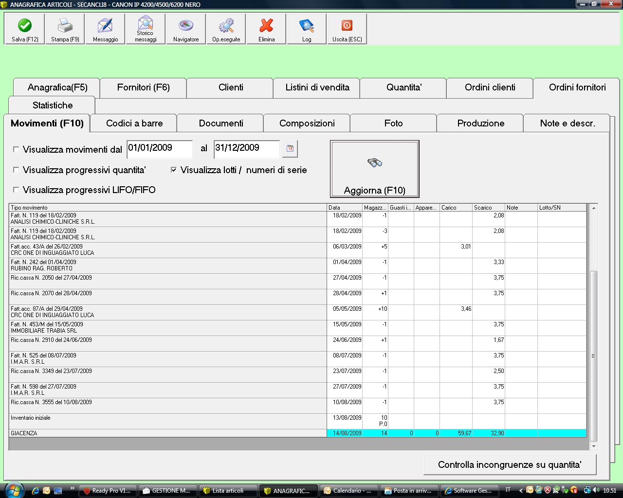

Cerco di spiegarmi meglio e ti allego nuovo esempio: 1) creo inventario nuovo 13/08/2009 ed inseriamo 10 pz.
Ti invio l'esempio in due parti perchè comprende anche l'inventario del 2007.
14/08/2009 08:55
seconda parte

Hai già provato a premere su CONTROLLA INCONGRUENZE SU QUANTITA'?
14/08/2009 09:05
Si con controlla incongruenze sembra risolversi il problema, mi puoi spiegare cosa è successo.
14/08/2009 09:12
Esegui una copia di backup, comprimilo ed invialo per e.mail a support@codice.it per permetterci di controllare meglio. Dopo il backUp lancia il ricalcolo su tutti i prodotti entrando su LISTA ARTICOLI / ELABORAZIONI / MAGAZZINO / RICALCOLA TUTTE LE QUANTITA' DI MAGAZZINO IN BASE AI MOVIMENTI EFFETTUATI.
