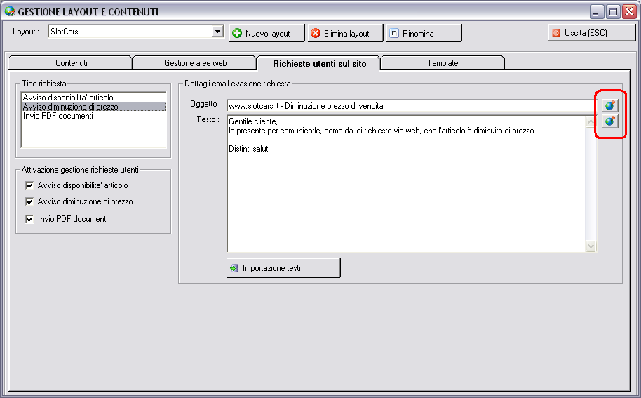

Ciao Stefano, scusa il ritardo. Ho controllato il tuo DB e dentro c'e' solo una richiesta web. In effetti c'e' un problema sul testo che viene inviato (nel senso che l'email di avviso parte ma con il testo sbagliato). Questo e' dovuto ad un bug di Ready. In pratica quando modifichi i testi delle richieste web, dopo la modifica dovresti premere almeno una volta i due pulsanti evidenziati in figura in modo che le descrizioni vengono allineate con quelle in lingua. Dopo questa operazione vedrai che i testi inviati saranno quelli corretti A partire dalla prossima versione ovviamente non ci sara' piu' necessita' di farlo perche' il bug sara' corretto.
