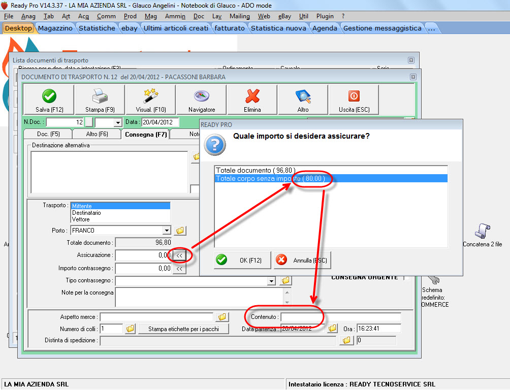

ok ma come faccio questo:
)Selezioniamo l'importo del valore da assicurare 2)Nel campo : CONTENUTO di INVIO WEB inseriamo il reale valore da assicurare
Esempio: Selezioniamo 516.00 euro come spunta assicurazione, mentre nello spazio CONTENUTO inseriamo il valore reale del prodotto spedito, 350.00 euro.
Questo perchè SDA ci fattura il costo assicurativo in base al valore mensile inserito nel campo Contenuto e lo fattura in % del valore inserito .

il cambpo contenuto su Invio web è un campo generico dove inserisci cosa contiene il collo.
In questo caso noi invece lo utilizziamo per inserire il valore del collo.
Così SDA estrapola tutta la colonna CONTENUTO e somma il valore mese , applicandoci una % per l'assicurazione.

Citazione: il cambpo contenuto su Invio web è un campo generico dove inserisci cosa contiene il collo. Non ricordo se sul file esportato viene inserito questo valore ma puoi fare tranquillamente una prova in questo modo: - Entri dentro i documenti emessi oggi e premi sul pulsante a destra del box Assicurazione. - Osservi il valore suggerito da Ready Pro come "Totale corpo senza imposte" - Inserisci quel valore nel campo "Contenuto" indicato in figura.
Prova magari a farlo nella distinta di spedizione vettori di oggi e tienici informati se risolvi.
