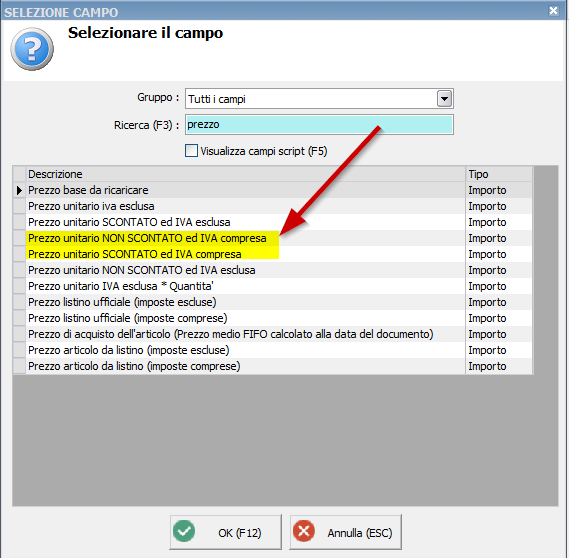

Nel report editor puoi decidere quali campi visualizzare in fase di stampa.
Puoi modificare il report direttamente dalla procedura (nel tuo caso fattura accompagnatoria).
Qui la pagina del manuale che spiega come intervenire sui report:
https://help.readypro.it/it/1040/report-relativi-ai-documenti
Qui la parte specifica che spiega come modificare la griglia con i campi che si desidera stampare (nel tuo caso prezzo iva compreso): https://help.readypro.it/it/2794/modifica-del-corpo-di-un-documento
https://help.readypro.it/it/1048/modifica-del-corpo-di-stampa-di-un-documento-fattura-accompagnatoria

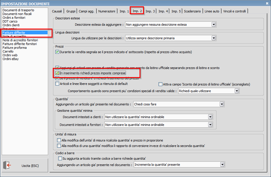

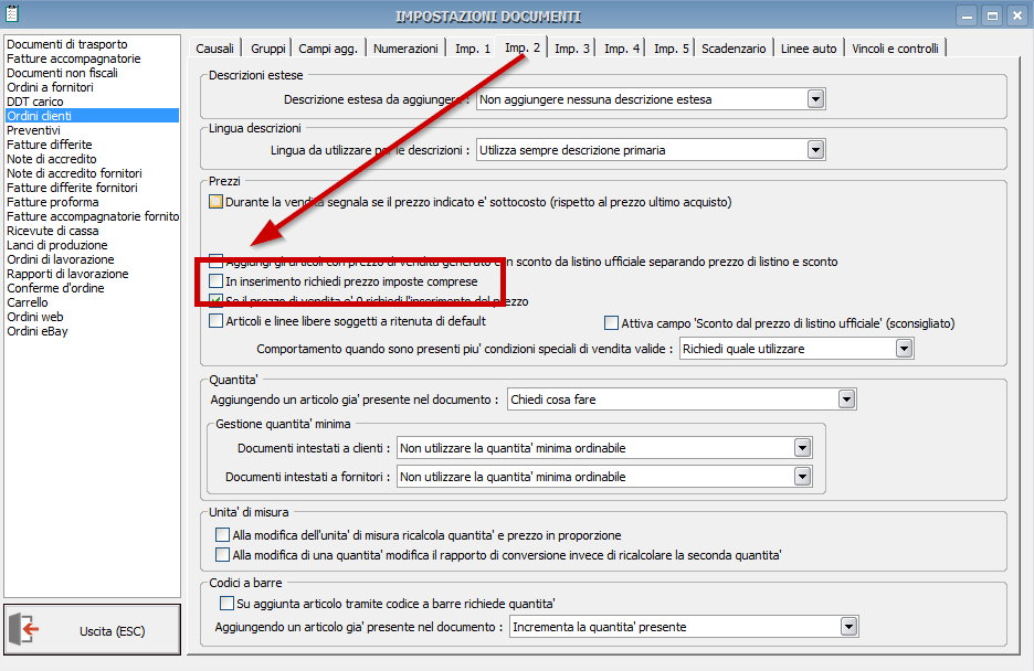

Puoi fare doppio click sul prezzo IVA COMPRESA e modificarlo oppure attivi per i documenti che vuoi l'opzione indicata nello screenshot (da UTIL--> IMPOSTAZIONE DOCUMENTI)

Se volete potete comunque forzare il fatto che i prezzi vengano richiesti non come imponibile, ma IVA compresa, da UTIL/IMPOSTAZIONI DOCUMENTI
