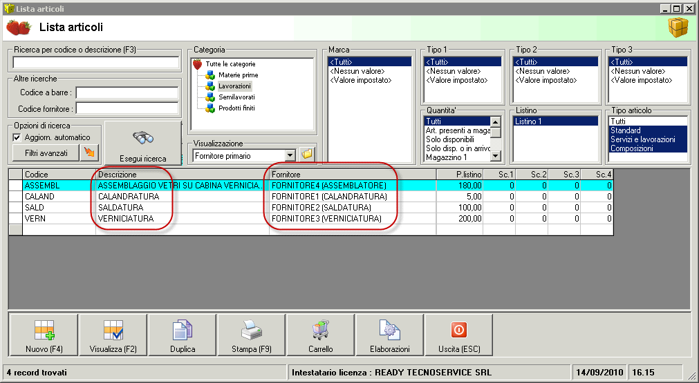

Citazione: ora devo gestire i 2 terzisti che producono prodotti differenti e che hanno il loro magazzino privato Puoi mostrarci uno screenshot con la distinta di produzione di un articolo con visibile i 2 servizi separati per Terzista?

Il mio prodotto finito ha la distinta base che è composta dalla sua fase di lavoro con fornitore un solo terzista e poi tutti i suoi componenti base.

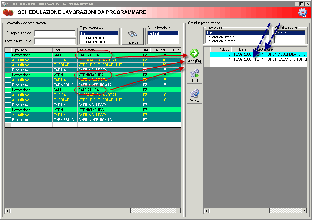

Se vuoi gestire correttamente tramite il modulo Produzione la procedura LAVORAZIONI DA PROGRAMMARE devi inserire correttamente quale TERZISTA ti esegue quel servizio (lavorazione):

In questo modo Ready sa suggerirti quali ordini di lavorazione inviare a quale terzista e soprattutto tu, tramite i magazzini calcolati, puoi tener traccia di cosa ha un determinato Terzista in deposito:

Citazione: Non vedo la seconda parte come mi possa tornare utile E' il primo passo per eseguire correttamente la procedura di verifica quantità di magazzino. Provo a spiegarti tutto l'iter che eseguirei io, se qualche punto non ti è chiaro proviamo ad approfondirlo ulteriormente: - Premesso che le quantità a magazzino devono essere corrette - Premesso che dispongo di un solo magazzino "Standard" - Tramite la procedura LAVORAZIONI DA PROGRAMMARE creo i vari ORDINI DI LAVORAZIONE separati per Terzista. - Converto i vari ORDINI DI LAVORAZIONE in DOCUMENTI DI TRASPORTO (INVIO C/TO LAVORO) intestati al fornitore Terzista. Il magazzino che scarichi è il tuo unico magazzino "Standard" - Quando il Terzista ha eseguito la lavorazione converti i DOCUMENTI DI TRASPORTO in DDT DI CARICO dove caricherai l'articolo lavorato
A questo punto se crei un magazzino "Calcolato" che prende in considerazione i documenti di trasporto con causale INVIO C/TO LAVORO al Terzista Ready mostrerà gli articoli che ha nel suo magazzino fino a quando non rientra il pezzo finito.
