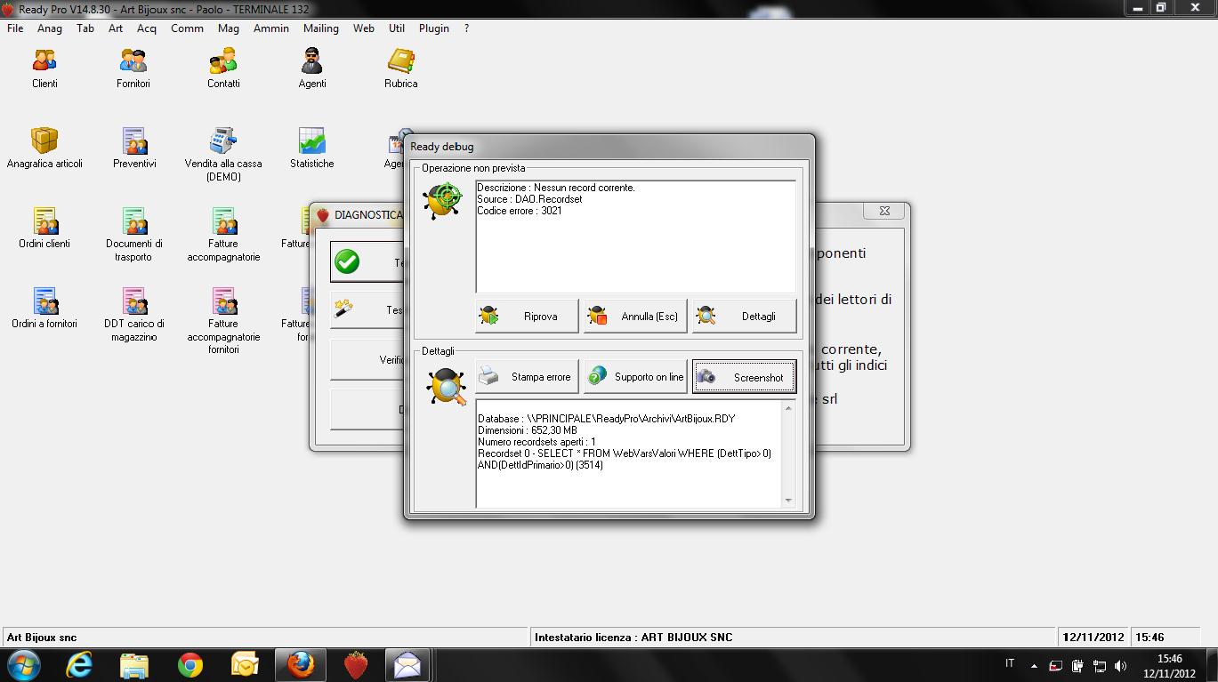

Lentezza da altri pc che non hanno DB localeSpett.le Staff,\r\n\r\nvi segnalo che usando Ready su altri pc che non hanno DB locale ma in remoto (il DB è sul PC principale che non è un server) la lentezza nelle procedure e interrogazione dati è molta, troppa.\r\nHo fatto la ricostruzione archivi e la diagnostica. Dopo la diagnostica mi rilascia il seguente errore di cui allego Screenshot....potete darmi qualche dritta per far si che tutto funzioni correttamente e alla stessa velocità?\r\n\r\nGrazie |

La ricostruzione e la diagnostica l'hai lanciata dal PC che funge da Server? |

Si, stesso errore su tutti i PC della postazione. Utilizzo collegamento tramite switch di rete 10/100 no wireless |

Citazione: Questo indica che il database e' danneggiato. Se avete tentato gia' una ricostruzione potrebbe trattarsi di un errore grave e quindi va tentata una ricostruzione manuale da parte di uno dei nostri tecnici (oppure va ripristinato un backup di un archivio integro) Citazione: Ma le schede funzionano a 10 oppure a 100Mbit? |

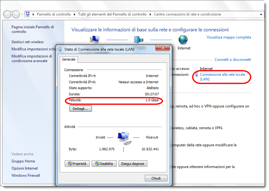

Citazione:Per capire la velocità di collegamento, o per meglio dire la velocità di negoziazione della rete, dovresti accedere al "Centro connessione dati e condivisione" e cliccare su "Connessione alla rete locale (LAN)". Vedi screenshot allegato. Naturalmente il valore indicato potrebbe non essere effettivo in quanto la velocità vera e propria dipende dai cavi di rete utilizzati (cat.5, cat. 5e, cat.6). Per essere più precisi potresti anche effettuare dei test di trasferimento con l'uso di alcuni programmi che puoi trovare su internet oppure manualmente. ![]() |
AB_site 13/11/2012 09:40 |
AB_site
Buongiorno Mattia, |
Supporto
13/11/2012 09:57
Supporto
Bene, quel risultato è positivo anche se indicativo. |
