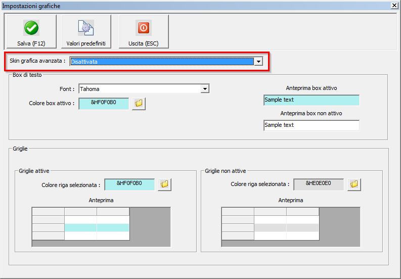

Buonasera, i ritardi che indica sono sicuramente troppo elevati, e capisco benissimo che rallentino il lavoro in modo inaccettabile. Come primo tentativo, considerato quanto segnalato sul refresh delle finestre, consiglierei di provare disattivando la skin avanzata da FILE / IMPOSTAZIONI GRAFICHE
16/12/2017 19:06
Direi che con questa semplice operazione abbiamo già avuto miglioramenti... per metterla in numeri il primo tempo da 4,2 sec. è passato a 2,90sec, mentre il secondo tempo citato (quello di 2 secondi) siamo passati a 1,50 sec ... e già la differenza si sente. Non avevo mai visto in diversi anni che utilizzo Ready questa schermata, comunque il refresh delle finestre 'esplora file' è rimasto, avete qualche altra indicazione?

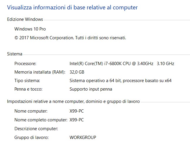

Il sistema operativo e' Windows 10, ho capito bene?
17/12/2017 17:38
allego le caratteristiche
