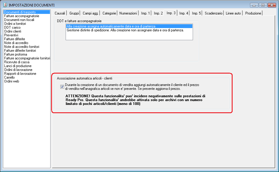

Probabile che il rallentamento sia dovuto a qualche automatismo che e' stato attivato. Senza vedere il tuo archivio pero' e' veramente difficile darti indicazioni precise. L'unica impostazione che mi viene in mente e' quella evidenziata in figura, ma non credo sia il tuo caso

No infatti, questo lo avevo già tolto molto tempo fa perchè rallentava tantissimo.

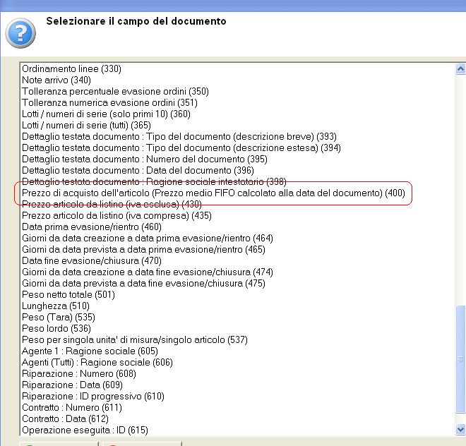

Visto che quello che interessa a me è un controllo molto piu' semplice ( e cioè proprio l'ultimo costo d'acquisto indipendentemente dalla data), volevo tentare con uno script che ho già adottato sull'anagrafica articoli. Ma nei documenti di vendita purtroppo non trovo il campo che mi interessa, e cioè il campo 820 degli articoli. Trovo solo ultimo costo d'acquisto FIFO che, dalle prove fatte, fa la stessa cosa dell'automatismo. Non c'è la possibilita' di mettere anche nei documenti di vendita la selezione di quel campo entrando nell'anagrafica articoli tramite sub-opzione?

Scusa Fabio ma io trovo solo il campo 400 (come da allegato) per quanto riguardo l'acquisto. E questo campo fa diventare vecchi
C'è un altro campo che mi sfugge?.

Se sono script a livello di riga di documento prova con
RowItem.Product.CustomField(570)

Ora è Ok!
Il programma ha ripreso vita (praticamente vola) e ho comunque un controllo sugli articoli "dimenticati"
