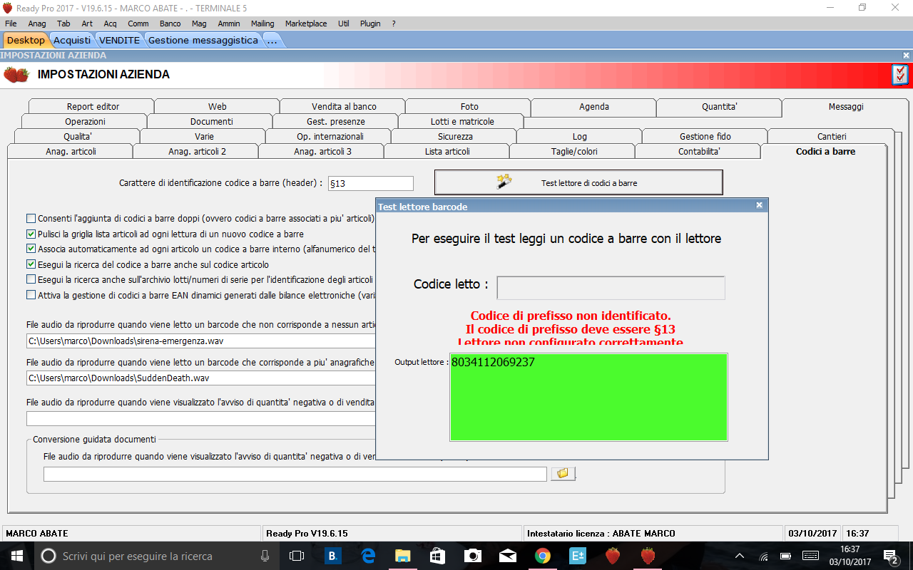

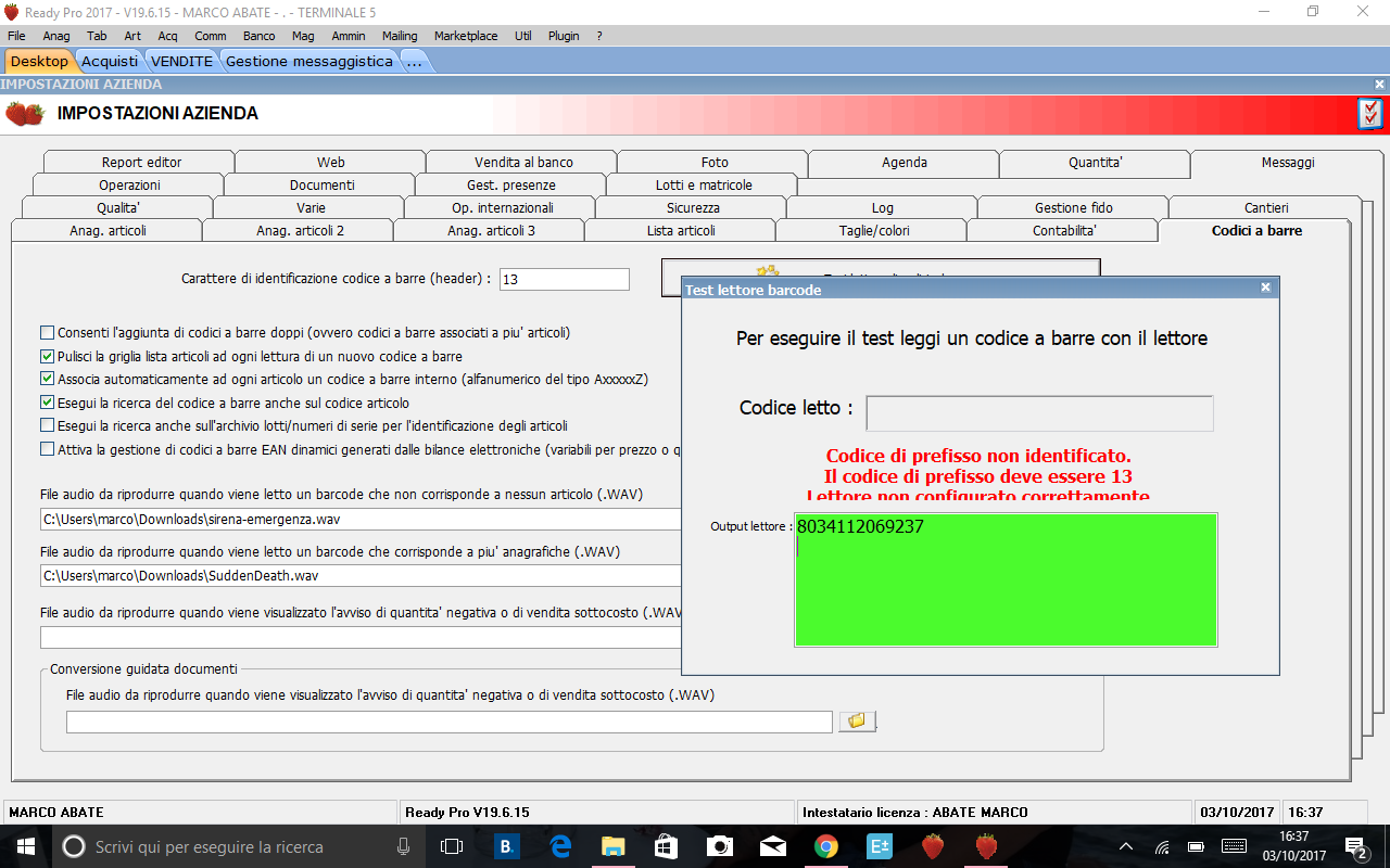

inserendo il codice che ho trovato id as prefix 13 al simbolo § mi dice che il lettore non e configurato correttamente
03/10/2017 12:46
Significa che la configurazione ancora non e' corretta
Potrebbe allegare uno screenshot della pagina di test?
Enrico68

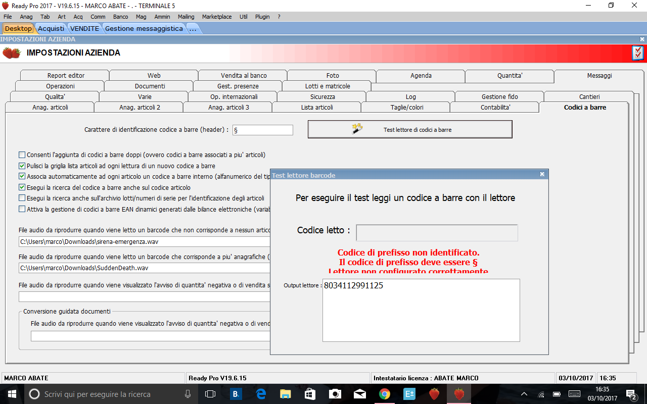

03/10/2017 16:39
Enrico68
buona sera questo e quello che mi restituisce provando in tre modi diversi
03/10/2017 17:44
Il carattere di prefisso sul lettore non e' configurato (non su Ready Pro, ma sul lettore). Di norma dovreste avere un manuale in abbinamento al lettore con dei codici a barre che consentono di programmare le varie impostazioni del lettore stesso (layout di tastiera emulato, tipi di barcode leggibili, caratteri di prefisso e suffisso, ecc.) Purtroppo non conosciamo in dettaglio questa marca/modello, non so darle indicazioni precise su come possa essere programmato quel lettore.

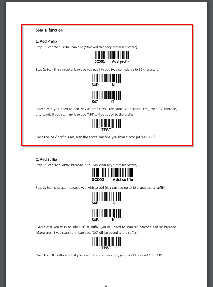

04/10/2017 11:13
In base al manuale online direi comunque che la parte che vi serve e' questa:
https://www.taotronics.com/media/downloads/TT-BS012%20User%20Manual.pdf
Enrico68
06/10/2017 09:39
Enrico68
buongiorno grazie mille configurazione riuscita
