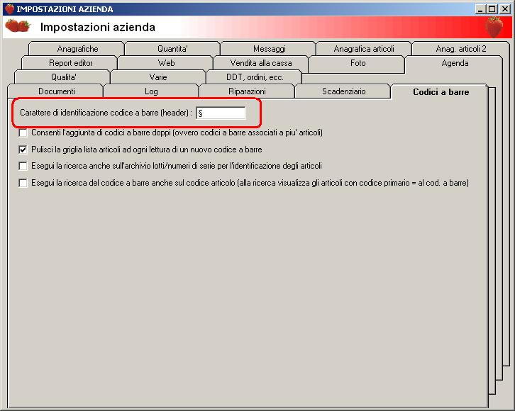

Mi sembra di capire che il lettore di codici a barre non e' configurato con un codice di prefisso.
Prova ad aprire il blocco note di Windows ed a leggere 2-3 codici qualsiasi con il lettore.
Se viene fuori qualcosa del tipo:
^881233243 ^803243322 ^123243242
allora significa che il lettore e' configurato correttamente. (al posto di ^ ci puo' essere un qualsiasi altro carattere speciale tipo il simbolo di paragrafo § o altri caratteri di uso poco comune)
Se invece esce semplicemente:
881233243 803243322 123243242
allora significa che non e' stato programmato un carattere di prefisso come e' richiesto da Ready http://www.ready.sm/manuale/lettoredicodiciabarre.htm

01/12/2005 11:46
Allora dovrebbe funzionare.
-Qual'e' il carattere speciale esattamente?
-In Util/Impostazioni azienda/Codici a barre e' impostato lo stesso carattere?

ho impostato il carattere: ^ Non capisco perchè quando leggo il primo articolo della vendita, mi apra l'anagrafica articoli. Questo per ogni vendita.
01/12/2005 13:44
Infatti non deve farlo, non e' cosi' che funziona. Il funzionamento corretto e' questo:
-Sei nella procedura di vendita alla cassa (con una ricevuta gia' aperta o meno non importa) -Leggi il codice -Ready aggiunge l'articolo alla ricevuta (rimanendo sulla ricevuta, non si deve aprire nessuna finestra, a meno che l'articolo non abbia il prezzo in questo caso ti viene richiesto) -Se leggi ancora lo stesso codice Ready incrementa la quantita' -Se leggi un codice diverso Ready aggiunge una nuova linea ecc.ecc.
Su alcuni sistemi abbiamo riscontrato dei problemi con il carattere ^ (infatti di default sulle nuove versioni di Ready abbiamo utilizzato il carattere § ) perche' pare che alcuni layout di tastiera lo interpretino in maniera errata. Prova a cambiare il carattere di prefisso con qualcos'altro (chiaramente scegliendo sempre un simbolo di uso poco comune)
