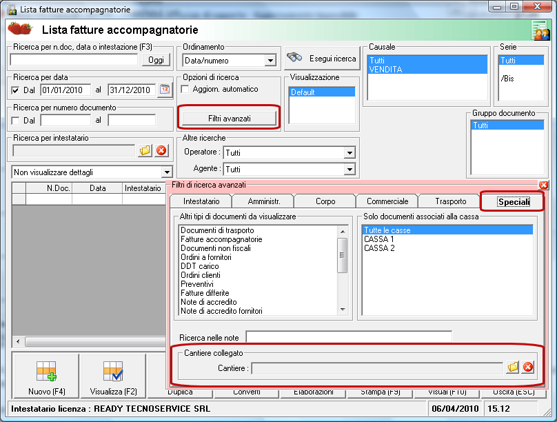

Puoi utilizzare i filtri avanzati come mostrato in figura.

Grazie Davide, questo è il tipo di filtro di cui abbiamo bisogno; purtroppo nella nostra versione di prova, che vorremmo confermare entro fine settimana, non è presente.

La LISTA DOCUMENTI che stai guardando non e' quella a cui fa riferimento Davide. Davide intendeva la lista ddt, fatture, ordini, ecc. La procedura che stai guardando tu invece fa parte dell'archiviazione documentale (ma li' il filtro non e' presente, i documenti collegati ad un cantiere li puoi vedere semplicemente entrando dentro la scheda del cantiere specifico)

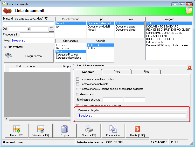

Fabio, per la lista fatture, ddt, ecc è chiaro il filtro "cantiere", noi però avremmo bisogno di avere questo filtro anche nella "lista documenti" (vedi immagine inviata in precedenza). Per noi i cantieri sono commesse di progettazione e sviluppo e a commessa/cantiere finita/chiusa il risultato del lavoro sono disegni, schemi, rendering, capitolati ecc..., tutti documenti da archiviare in categorie diverse ma legati tra di loro da una stessa "commessa/cantiere".
L'inserimento di questo filtro nella "lista documenti", già previsto nelle altre procedutre di ready pro (ddt, fatture, ecc...) ci risolverebbe definitivamente il problema dell'archiviazione documentale e penso sia di aiuto anche a società simili alla nostra (engineering).

Una ricerca possiamo anche valutare di aggiungerla, anche se dovresti gia' poter vedere i documenti da dentro il cantiere (come da screenshot) Cosa ti permetterebbe di fare il filtro sulla lista documenti che non puoi gia' fare da dentro il cantiere?

Per noi un cantiere è di fatto una commessa di sviluppo ed una volta finito il lavoro la commessa viene chiusa e rimangono attivi i "Documenti" (disegni, immagini, schemi, capitolati, ecc...) che sono il risultato del lavoro di sviluppo. Dover consultare negli anni successivi i documenti partendo dalla commessa che li ha generati diventa molto laborioso mentre il modulo "gestione Documenti" ha tutte le possibilità di ricerca e selezione e per essere completa manca solo la possibilità di aggiungere la selezione per commessa (di fatto aggregare tra loro documenti di categorie diverse).

- Quando devo cercare dei documenti apro il modulo "Gestione Documenti" e non la gestione "cantieri" perchè ha molte più possibilità di ricerca (categoria, tipo, stato, versione) rispetto al modulo Cantieri.
- Quando devo gestire le versioni è più facile con il modulo "Gestiione Documenti" perchè ha il pulsante "duplica--> versione" che non è previsto nella gestione cantieri. Le versioni per noi sono molto importanti perchè in fase di sviluppo, prima di arrivare alla soluzione finale, vengono sviluppate versioni intemedie di documenti di categorie diverse ma legati tra di loro attraverso la comessa e vengono duplicati con incremento di versione utilizzando appunto il pulsante "Duplica"
se inserire la selezione per cantiere è un problema, potrebbe essere sufficiente anche solo visualizzare il cantiere nei dati anche se penso che la prima soluzione, in aggiunta ai criteri di selezione esistenti, renderebbe la "gestione Documenti" più completa.

In questi termini direi che ha una sua utilita'. Aggiungeremo un filtro per cantiere sulla LISTA DOCUMENTI sulla prossima versione 12.5 (il rilascio e' comunque previsto per meta'/fine maggio)

... Grazie,penso sia una buona implementazione per la già ottima gestione Documentale di ReadyPro.
P.S. ... La selezione del Cantierà avverrà con selezione da un elenco Cantieri? ciao e buon lavoro
13/04/2010 15:31
Citazione: La selezione del Cantierà avverrà con selezione da un elenco Cantieri? Si
