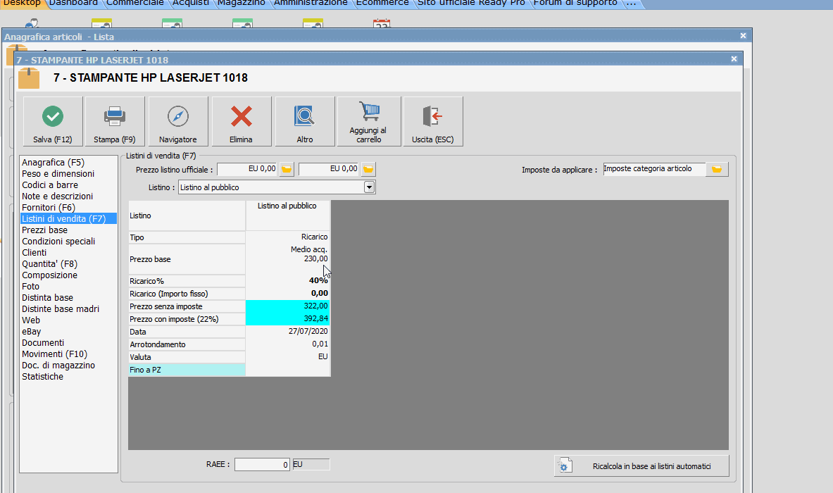

Ciao, in realta' questo thread e' rimasto indietro perche' non siamo riusciti a replicare la cosa. Quale versione di Ready Pro state utilizzando?
Il ricalcolo e' fatto su un singolo articolo dalla sezione LISTINI DI VENDITA? O massivamente da elaborazioni?

Utilizziamo ultima versione ready pro. Non funziona ne se facciamo da singolo articolo, ne se usiamo il tasto "modifica listini" e lo facciamo massivamente. Non va ad eliminare le "vecchie" regole ma le aggiunge solo. Se vuoi ti apro in teleassistenza e lo puoi vedere in due secondi. Noi usiamo msql. Grazie

Niente, ho riprovato con MSSQL perche' non ero sicuro se il collega avesse provato anche con quello, ma non sembra comunque comportarsi come descrivi.
Le quantita' dell'esempio iniziale sono quelle reali con cui si e' verificato il problema? Intendo regole con 1/24 e listino con 12 che rimane in anagrafica

Fabio se posso, ti farei vedere in teleassistenza, ci metto un secondo. Comunque io ho regole automatizzate, con i vari: 1 pezzo ricarico y 12 pezzi ricarico Z Ecc Ma se un articolo aveva una regola con un prezzo per 12, che io poi ho tolto messo per 24 per esempio, lui aggiunge quella da 24 ma non rimuove quella da 12.
Se ti registri ed entri con un utente horeca vedrai molti articoli con prezzi errato, ma farlo manualmente mi porta via troppo tempo, ecco perché ti chiedevo questa cosa

Purtroppo vederlo aiuta poco, se mi dici che si comporta cosi' mi fido e dobbiamo capire il perche'.
Quindi a questo punto e' necessario vedere l'archivio per poter capire da quale impostazione dipende, perche' come vedi qui da noi questa cosa non succede. Se ci invii un backup a support@codice.it e ci indichi un codice articolo dove possiamo replicare il problema proviamo ad analizzarlo piu' nello specifico

Citazione: Comunque lo fa su tutti gli articoli. Sei sicuro che non ti e' rimasta sui listini automatici una regola per i 12 pezzi? Se elimini il prezzo per i 12 pezzi dall'articolo e poi usi "Ricalcola in base ai listini automatici" non e' per caso che il prezzo per 12 te lo reinserisce?

credo di aver capito il problema, adesso faccio i test ma credo: se io (come ho impostato) ho regole generiche e regole per birrificio, se per quella "quantità" non ho creato una regola per il birrificio, lui prende quella generica: esempio generica: ricarico 30% da 12 pezzi poi magari ho: sony 1 pezzo ricarico 40% sony 24 pezzi ricarico 35%
lui comunque crea anche la 12 pezzi con 30%.
se riesci a risolverlo, io lascio tutte le mille regole create, altrimenti devo modificarle e rettificare il tutto.
avere la regola generica dovrebbe essere utile solo se non esiste la regola diretta sul birrificio, e se non erro prima funzionava cosi, ma potrei sbagliare, perche è da poco che mi sono messo a creare molte regole.

Il problema e' che non ci sono regole generiche e regole specifiche.
Ci sono semplicemente regole che sono valide per un articolo oppure no. Tutte le regole che rispettano i criteri e sono applicabili ad un articolo vengono prese in considerazione. Quindi dovresti creare la regola per i 12 pezzi in modo che non sia valida per gli articoli per i quali non sia da applicare

capito, il problema è che alcuni prodotti hanno il cartone da 18 o da 16, quindi in quelcaso ho creato regole ad hoc, mentre per il resto del catalogo avevo messo il 12 e 24. purtroppo se creo la regola del 12 anche con stesso ricarico del prodotto ad 1 pezzo, lui nel sito ti crea comunque la regola e si vedrebbe: 1 pezzo 100 euro, 12 pezzi 100 euro, 18 pezzi 95 euro (per farti capire).
già se riesci a dire al modulo web: se il prezzo è uguale NON farvedere la regola, potrei creare le regole come hai detto tu, ci metto 1 mese, ma lo posso fare, cosi poi sul sito però non si vedono i doppi prezzi.

E' purtroppo impossibile che modifichiamo la logica di funzionamento.  Devi necessariamente creare delle regole univoche e specifiche
