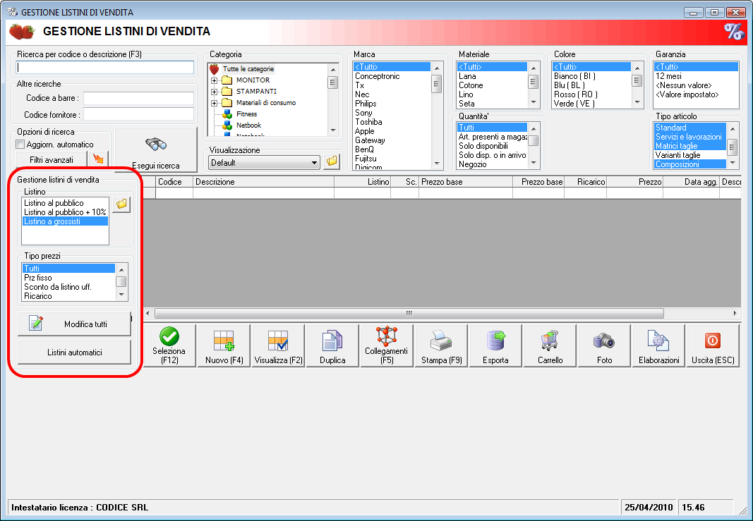

io sono andata ad ART poi LISTINI DI VENDITA( CARTELLA GIALLA) poi NUOVO.... poi per inserire i prezzi ho premuto LISTINI AUTOMATICI e IMPOSTA PREZZI BASE... mentre alla colonna ricarico ho inserito il ricarico del 20%.......fin qui tutto ok pero quando vado a fatturare sia al listino 1 che quello appena creato i prezzi degli articoli sono pari a 0 e mi dice di inserirlo manualmente...

viene prima la seconda immagine......me le ha inserite al contrario

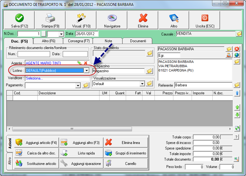

-quando finalmente riesco a far uscire il prezzo per ogni articolo quando vado a fare una fattura mi dice che devo inserire il prezzo unitario dell'articolo....come devo fare???????

Citazione: quando vado a fare una fattura mi dice che devo inserire il prezzo unitario dell'articolo Evidentemente per quel cliente stai utilizzando un listino differente da quello modificato. Il listino che stai utilizzando puoi verificarlo facilmente dal campo indicato in figura:

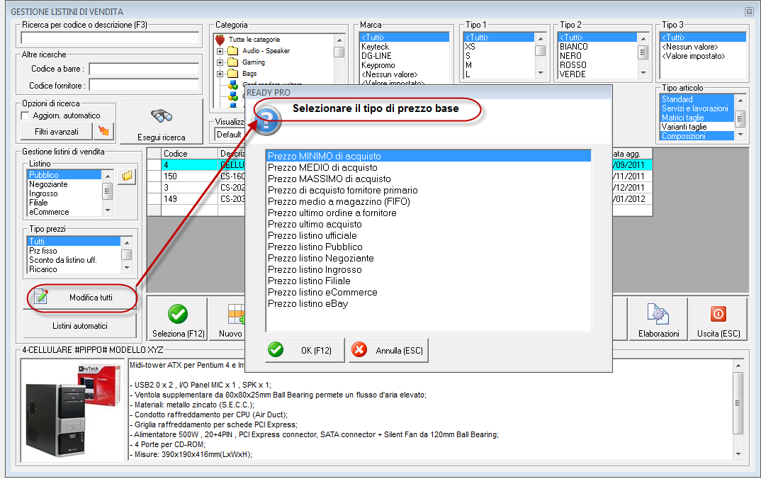

Citazione: quando metto il prezzo base e poi aggiungo il ricarico del 20% il prezzo finale risulta zero Probabilmente sbagli a selezionare il TIPO DI PREZZO BASE. Ad esempio se specifichi di utilizzare il PREZZO MEDIO A MAGAZZINO, fin quando NON carichi un DDT DI CARICO con all'interno quell'articolo ed il suo relativo prezzo di acquisto il prezzo medio risulta (ovviamente) pari a zero.

ma io il prezzo lo inserisco da gestione listini di vendita non articolo per articolo perchè mi serve proprio un listino con ricarico 20 % su tutti gli articoli che ho.. ma non riesco a capire perchè nella fattura mi dice di inserire il prezzo unitario sia al listino appena creato sia a quello che avevo già........ comunque io tra la scelta dei prezzi metto IMPOSTA PREZZO BASE per tutti gli articoli

Citazione: comunque io tra la scelta dei prezzi metto IMPOSTA PREZZO BASE per tutti gli articoli
Perfetto, fin qui ci siamo. Cosa scegli poi dopo questa domanda?
f.lli di pas
14/02/2012 10:50
f.lli di pas
io scelgo prezzo del listino ufficiale

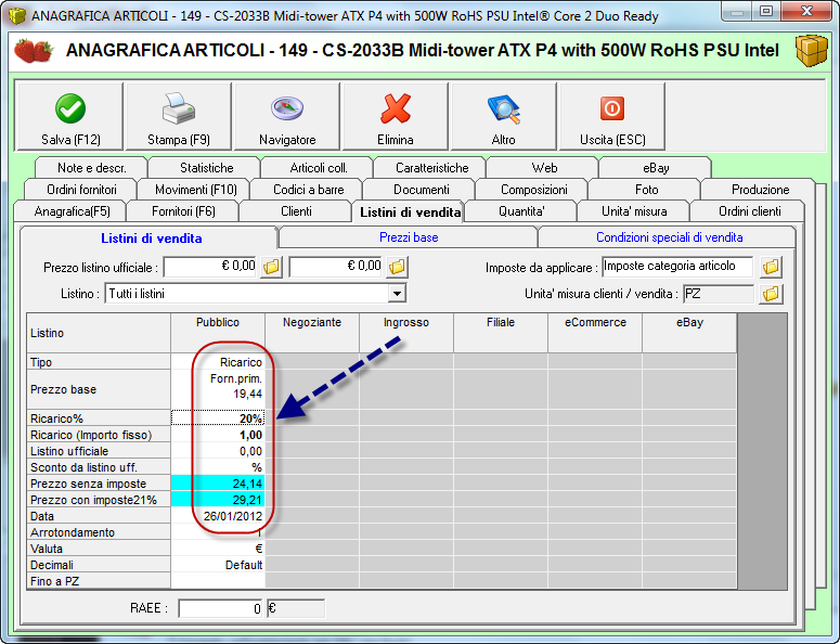

Puoi mostrarci il dettaglio LISTINI DI VENDITA all'interno di un anagrafica articolo?

SI IO IN PRATICO DEVO FARE UN LISTINI MAGGIORATO PER ALCUNI CLIENTI A PARTIRE DAL PREZZO UFFICIALE......CMQ ADESSO HO RISOLTO SONO RIUSCITA A FARE UN LISTINO A PARTE GRAZIE PER L'AIUTO...
