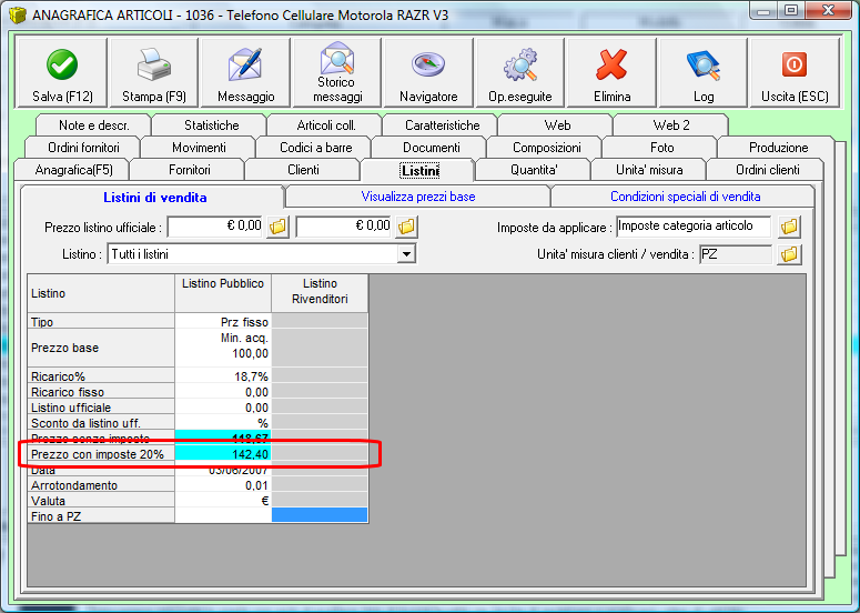

Citazione: invece mi si apre il pannello che mi dice di inserire il prezzo Se ti chiede di inserire un valore in fase di vendita significa che non hai impostato nessun prezzo di vendita o ricarico sul tab LISTINI. Come mostra la figura qui sul listino al Pubblico ho impostato 142,40 come prezzo di vendita mentre non esiste alcun valore sul listino Rivenditori:

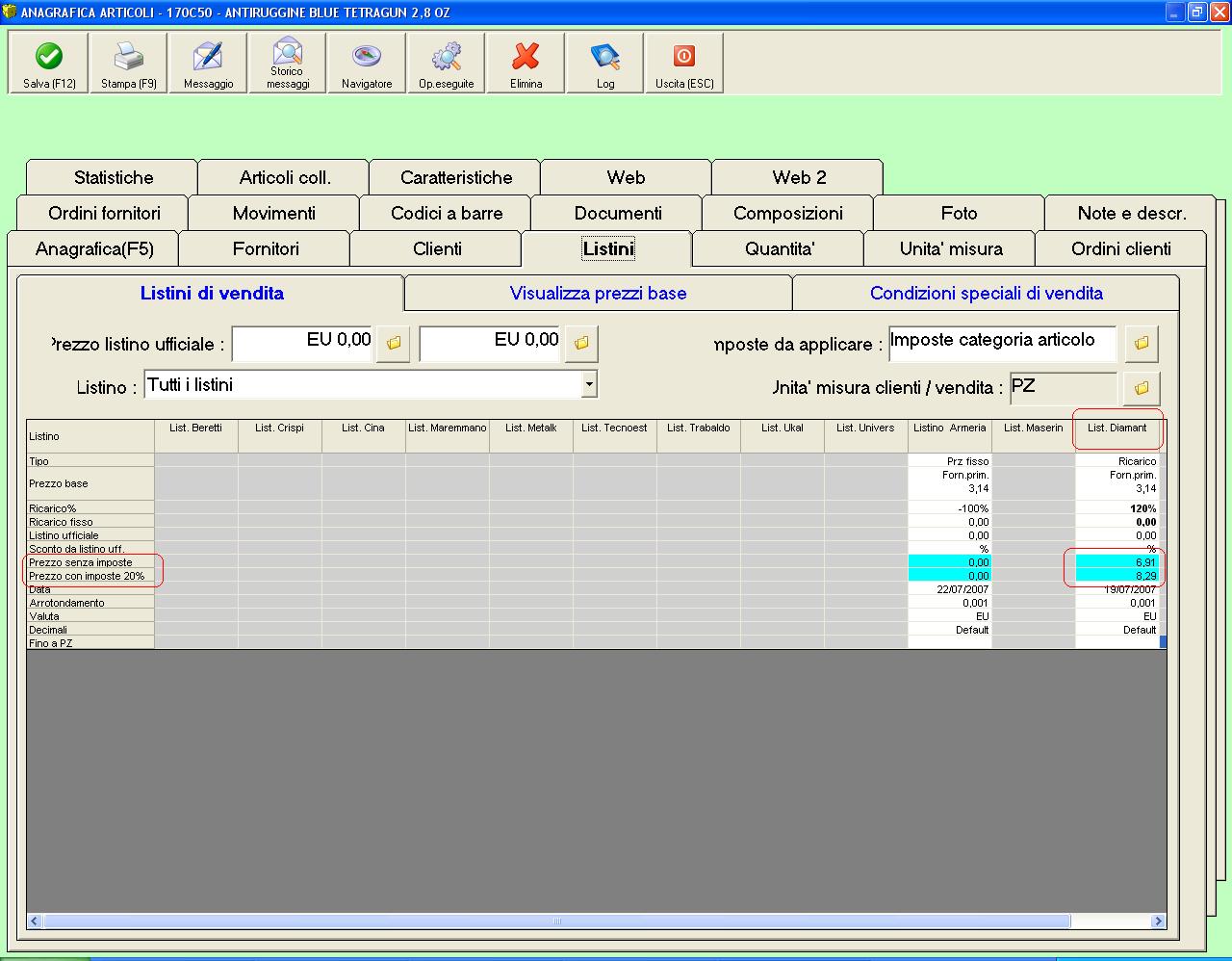

Citazione: 3) a questo punto dovrebbe funzionare come segue : se apro articoli > chiamo listino fornitore (A) dovrebbero apparire solo i prezzi del fornitore (A) , e questo avviene corettamente , quindi il listino viene recepito corettamente . Non capisco questo punto. Puoi inviarci uno screenshot? Cosa intendi per "chiamo listino fornitore A"? Usi FILTRI AVANZATI oppure hai inserito i fornitori nelle tabelle TIPO1, 2, 3?

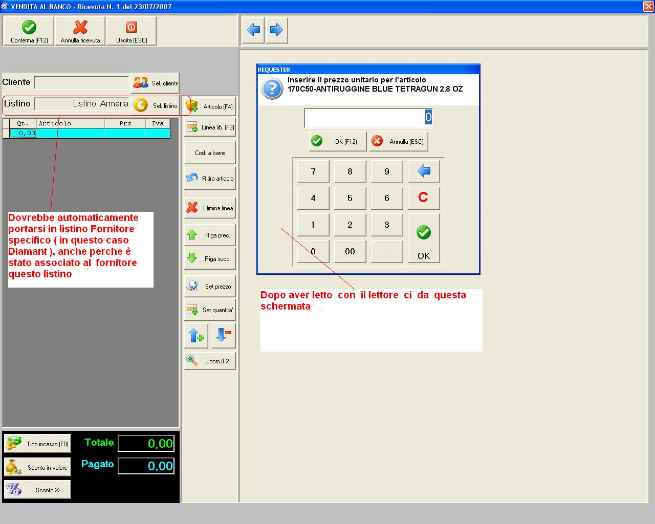

Citazione: ora vado in pannello cassa leggo con il lettore codice a barre l'articolo del fornitore ( A) e questo mi dovrebbe dare sul panello cassa il prezzo del fornitore (A) in pratica è tutto molto più semplice. Una volta creato un articolo in Ready ed impostato un prezzo di vendita (come indicato sopra) sulla procedura vendita al banco selezioni il prodotto, inserisci le quantità e premi F11 per emettere lo scontrino. Se poi usi un lettore di codici a barre non serve neppure inserire le quantità.

Grazie Glauco per la tua pronta risposta, in sostanza io ho creato tanti listini al pubblico, i quali sono riferiti ad ogni singolo fornitore , per i motivi che ti ho spiegato precedentemente ( fornitore A / B / C ecc ) , il problema nasce quando con li lettore a codici, leggo l'articolo di un fornitore. Come vedi i parametri sono inseriti tutti . grazie per la risposta

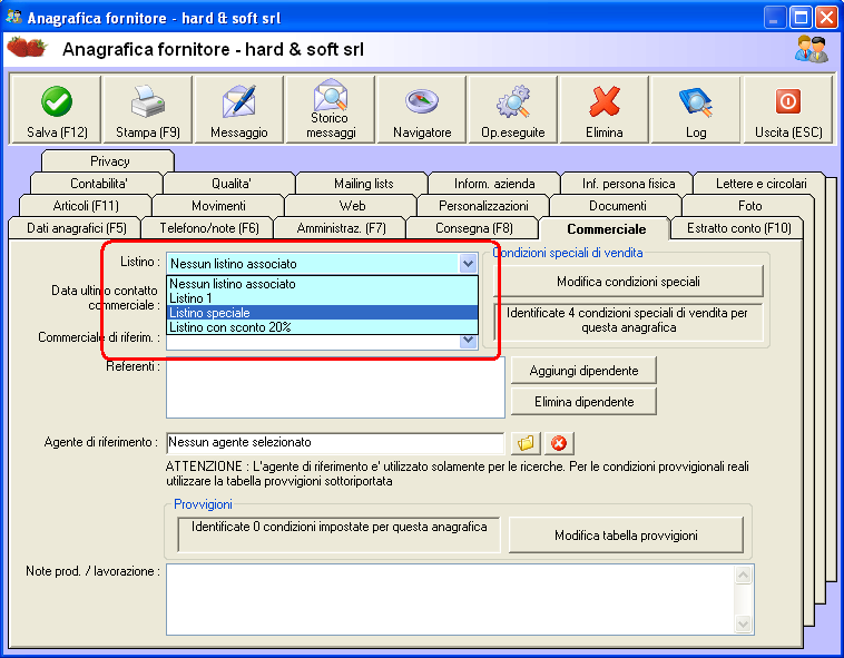

Ok , grazie per le tue risposte , ora ho creato un listino unico armeria , dove inserisco il rincaro in % per specifico articolo . per eliminare gli altri listini, come posso fare in quanto mi dice quando elimino il listino che avevo generato per nominativo ditta, che non puo eliminarlo in quanto " questo listino è associato a più anagrafiche clienti /fornitori ", come posso eliminarli senza toccare il listino generale armeria ?
30/07/2007 08:40

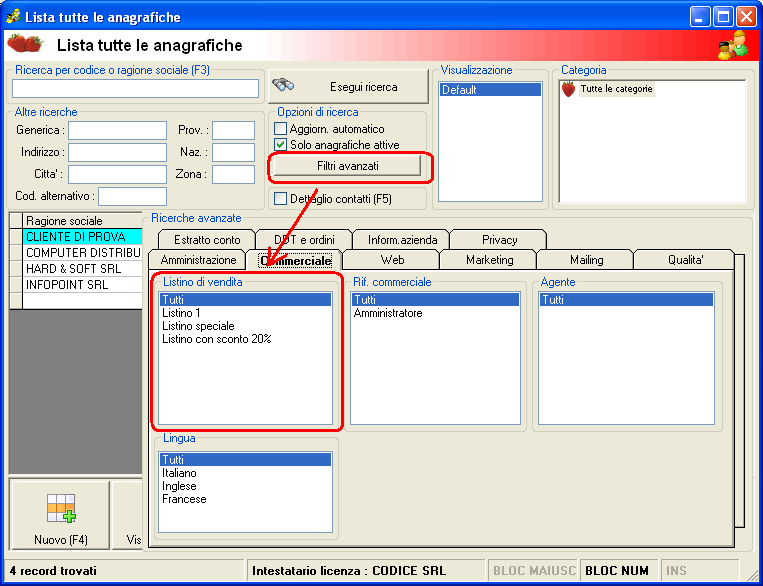

Citazione: per eliminare gli altri listini, come posso fare in quanto mi dice quando elimino il listino che avevo generato per nominativo ditta, che non puo eliminarlo in quanto " questo listino è associato a più anagrafiche clienti /fornitori ", come posso eliminarli senza toccare il listino generale armeria ? Evidentemente hai associato in maniera esplicita questi listini a qualche cliente. Prova a cercare i clienti associati ad ogni listino usando questo filtro
30/07/2007 08:42
Poi dentro l'anagrafica dei clienti su cui hai inserito un listino di quelli che vuoi eliminare metti "Nessun listino associato" (non serve che metti "listino armeria" perche' se quello e' il listino di default dell'azienda Ready utilizzera' gia' automaticamente quello)
