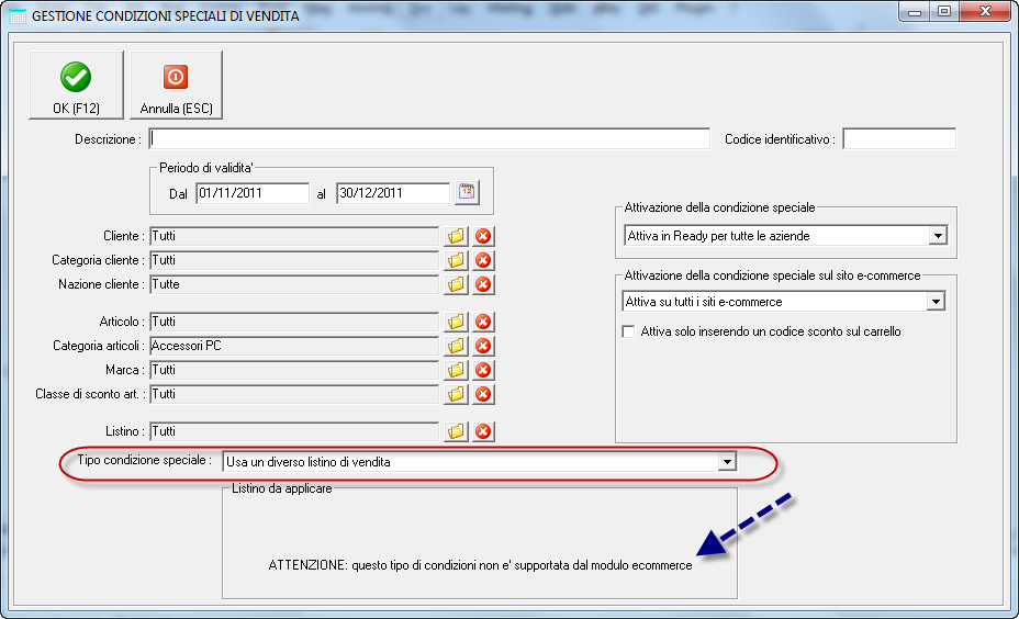

29/01/2012 16:05
Unica soluzione è utilizzare le CONDIZIONI SPECIALI DI VENDITA che trovi nel menu ART ma come ti mostra il mio screenshot funziona solo se NON hai già specificato un differente listino per un determinato cliente o se NON lo vuoi utilizzare anche sull'eCommerce.
29/01/2012 16:17
Ok, era quello che volevo sapere. Al cliente, già, avevo impostato il secondo listino e glielo avevo agganciato con le condizioni di vendita. Volevo essere sicuro che non esistesse alternativa migliore. Perchè, in questo modo il prezzo reale si ha solo dopo aver richiamato l'articolo dentro il documento per il cliente. Invece, prima dalla lista articoli era possibile vedere le condizioni. Ormai, con gli aggiornamenti continui perdo qualche informazione per strada.
29/01/2012 16:20
Citazione: Volevo essere sicuro che non esistesse alternativa migliore. La cosa migliore e' che, il 01/02 dentro TAB / AZIENDE modifichi il listino di default per l'azienda impostando il secondo listino. Senza condizioni speciali di vendita. Attenzione : ricorda sempre che nell'anagrafica dei clienti, se nel tab COMMERCIALE e' specificato espressamente il LISTINO 1, come listino per un cliente, questo verra' usato sempre (indipendentemente dalle condizioni speciali di vendita o di qual'e' il listino impostato come default per l'azienda)
30/01/2012 10:27
Quando ho impostato il secondo listino abbiamo fatto le prove con il cliente e funziona. Es.: Nella TABELLA AZIENDA c'è il LISTINO E-COMMERCE Nel CLIENTE c'è il LISTINO E-COMMERCE Nel documento prende il LISTINO NOLEGGIO agganciato nelle CONDIZIONI SPECIALI DI VENDITA.
30/01/2012 14:51
Citazione: Nel documento prende il LISTINO NOLEGGIO agganciato nelle CONDIZIONI SPECIALI DI VENDITA. Io ti sconsiglio di usare le condizioni speciali di vendita, ci sono parti del programma dove non vedresti i prezzi corretti (ad esempio come hai scritto sopra sulla lista articoli vedrai i prezzi con il listino di default dell'azienda e non con quello delle condizioni speciali)
