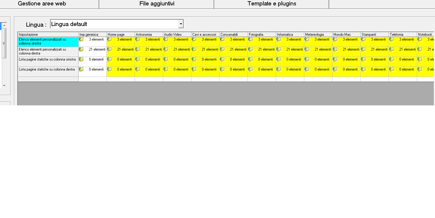

Potresti allegare anche uno screenshot di come e' configurata la sezione ELEMENTI IN COLONNA su WEB / TEMPLATE E CONTENUTI ?
21/01/2011 13:10
Eccola

La mappa a pie' pagina funziona solamente con le pagine inserite tra gli "Elementi personalizzati su colonna sinistra/destra". Precisamente mostra SOLO le pagine che hanno un pulsante di tipo testo (quindi immagini, banner, o link su immagini sono esclusi). Probabilmente nel vostro caso i pulsanti lateriali sono stati inseriti su "Lista pagine statiche" (erano le vecchie opzioni per gestire i pulsanti laterali, che sono poi stati sostituiti dagli "elementi personalizzati in colonna")
Quindi, per fare in modo che compaia la mappa a fondo pagina, i pulsanti andrebbero eliminati dalla lista di pagine statiche e riportati tra gli elementi in colonna (ed e' un lavoro che va fatto manualmente purtroppo )
