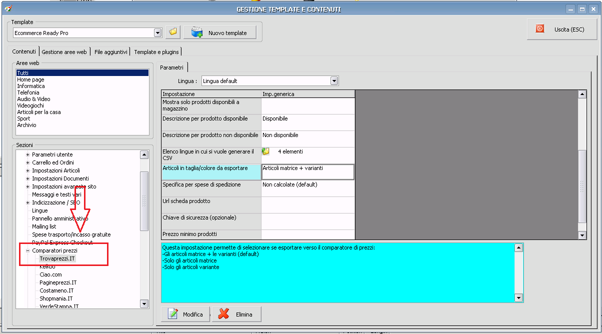

Ciao, devi impostare l'opzione apposita del plugin; vedi il mio screenshot.

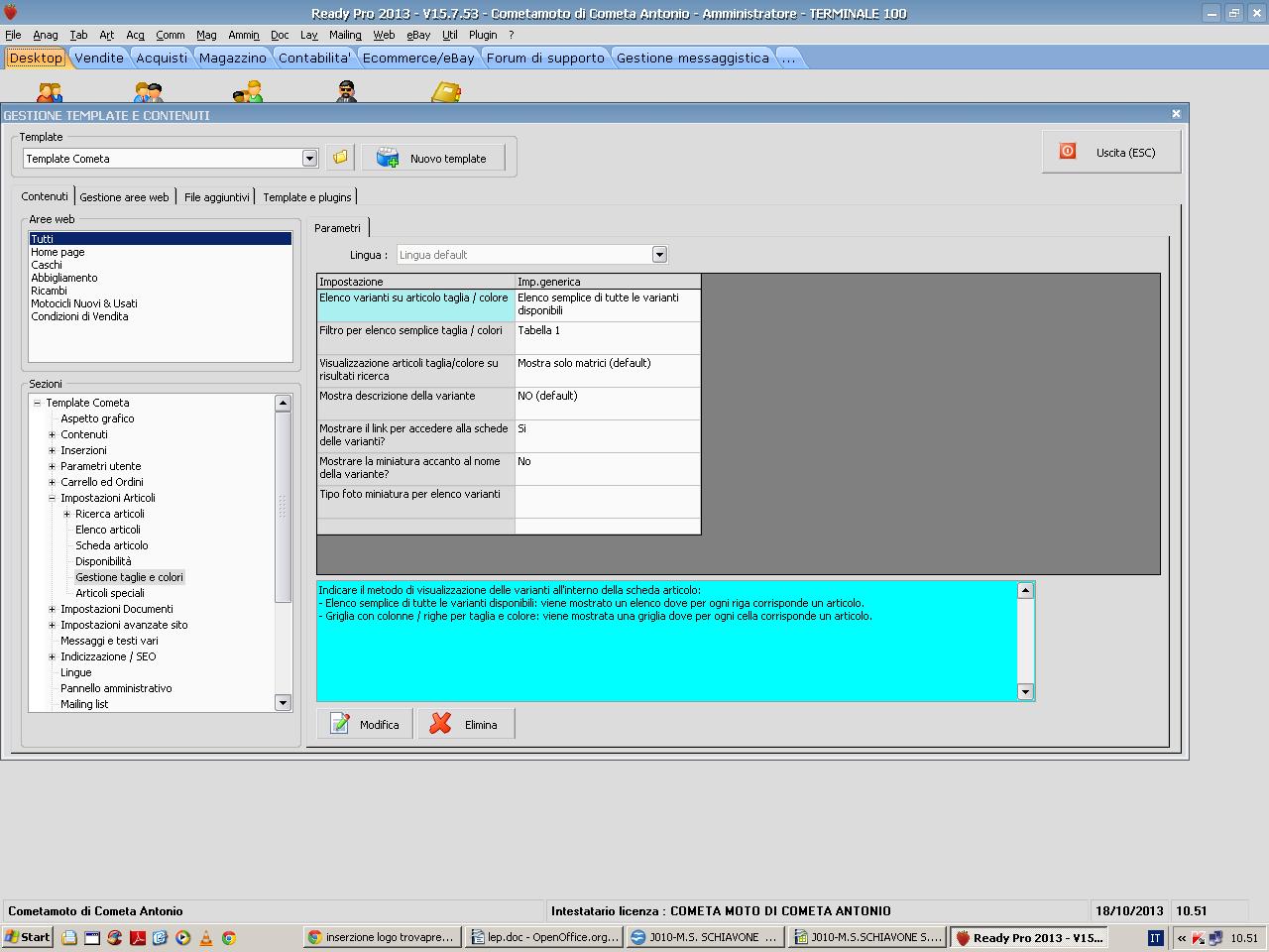

va bene, ho modificato come da Tuo screenshot. mi è sembrato strano però modificare con " articoli matrici+varianti " per esportare sul comparatore solo le matrici. Mi attengo in ogni modo alla procedura indicata sopra. Grazie Antonio

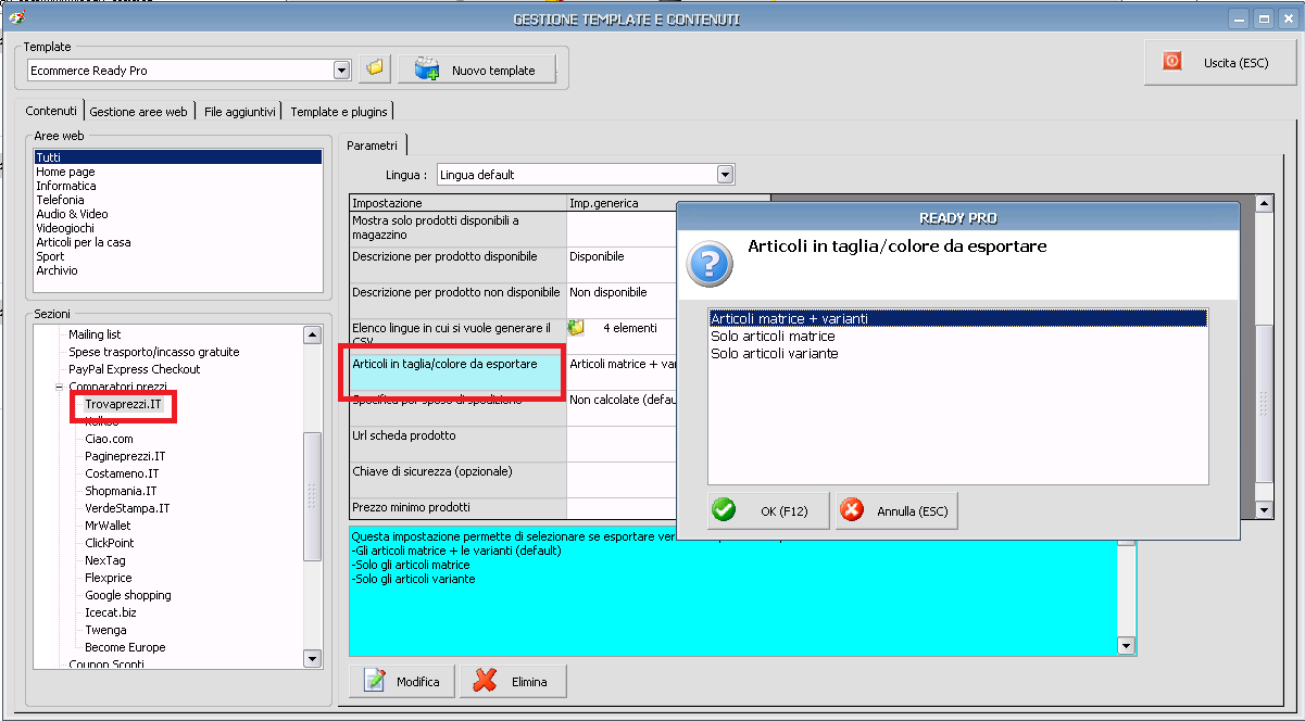

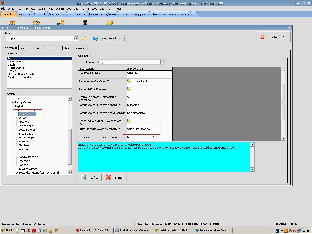

Citazione: Mi attengo in ogni modo alla procedura indicata sopra. Il mio screenshot era solo per mostrare dove si trova l'opzione.  Se vuoi esportare solo le matrici devi selezionare la voce "Solo articoli matrice".

ah ok, non avevo inteso. e quidni avevo fatto bene..dal primo screenshot che ho inviato c'è visualizzaione articoli taglia e colore e ho selezionato "mostra solo matrici"
ma nonostante tutto il comparatore mi pubblica matrici e varianti ; come posso rimediare?

vi rinvio lo screenshot giusto per capirci meglio
21/10/2013 11:30
Si, l'impostazione è quella indicata da Samanta.

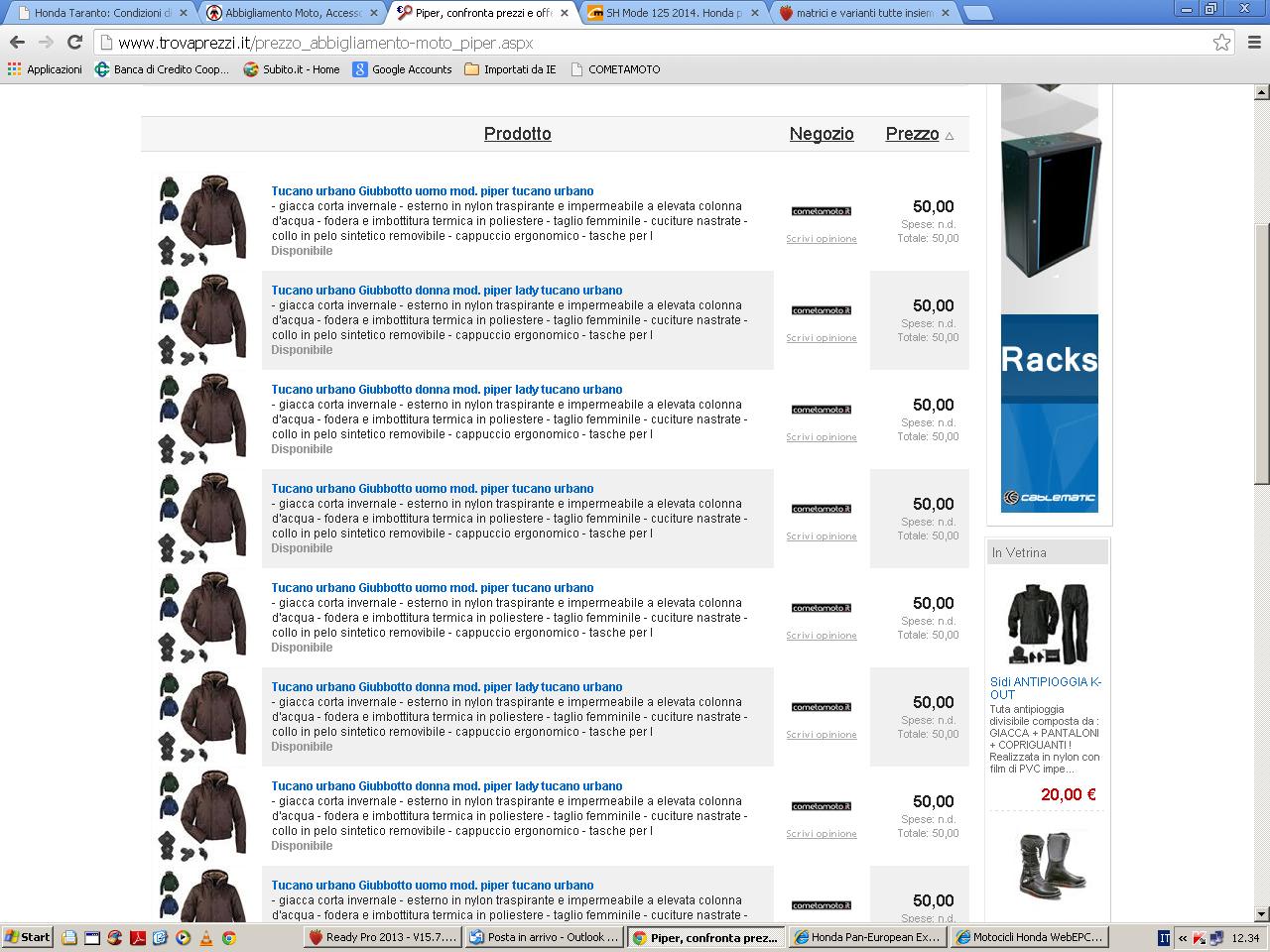

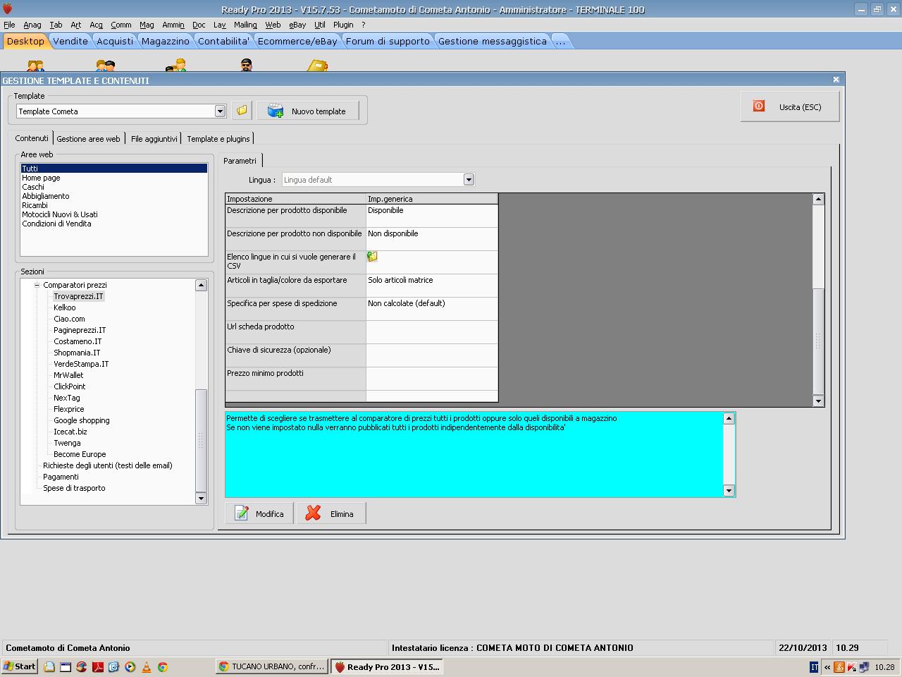

HO CONTROLLATO SUL SITO TROVAPREZZI SE FOSSERO INSERITI SOLO LE MATRICI MA NIENTE DA FARE, MI PUBBLICA ANCHE LE VARIANTI; COME POSSO RISOLVERE? SBAGLIO QUALCHE PASSAGGIO NONOSTANTE ABBIA SCELTO D'IMPORATRE SOLO LE MATRICI? VI ALLEGO LO SCREENSHOT DELLA SITUAZIONE ATTUALE DELLE IMPOSTAZIONI

Ho controllato anche io questa mattina e ho visto che su trovaprezzi ci sono ancora le varianti  Molto strano; perchè sul tracciato del nostro plugin non compaiono (http://www.cometamoto.it/ReadyTrovaprezziPlugin.asp) ad esempio se cerco l'articolo del tuo screenshot vedo solo l'articolo matrice: http://www.cometamoto.it/default.asp?l=1&cmd=getProd&cmdID=1281
Sei sicuro di aver comunicato l'url corretto a Trovaprezzi? hai un pannello dove impostarlo? Puoi controllare che sia tutto ok?
