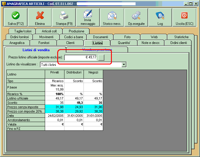

Mi sta venendo un dubbio: non e' che il prezzo che dici che ti si aggiorna e' quello evidenziato in figura?
Perche' quello in effetti viene sincronizzato con la matrice, sono i prezzi di vendita della griglia sotto che non vengono sincronizzati (a meno che non siano calcolati come sconto da quello evidenziato...)
