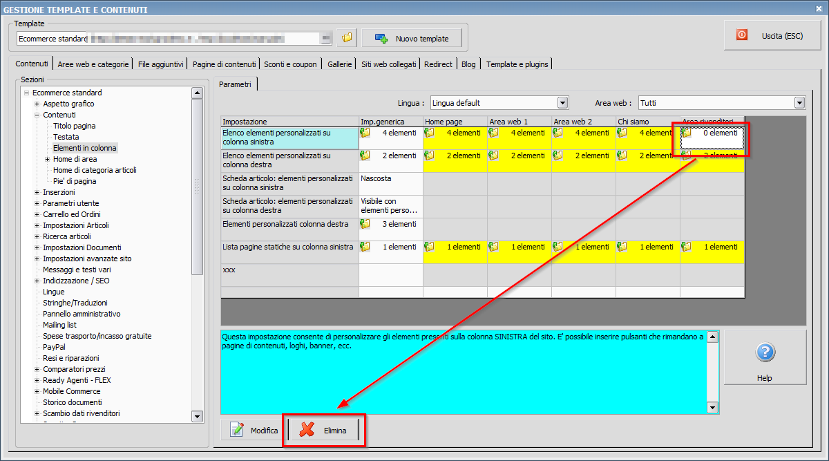

Essedno che li avevo cambiate quelle impostazioni in passato anche azzerandole non uscivano i componenti aggiuntivi
23/11/2017 16:40
Citazione: Essedno che li avevo cambiate quelle impostazioni in passato anche azzerandole non uscivano i componenti aggiuntivi
Sulle impostazioni con "0 elementi" dovete utilizzare ELIMINA per tornare al valore di default (su sfondo giallo) E' spiegato nella sezione di manuale che ho indicato in precedenza https://www.readypro.it/help/it/706/inserimento-di-contenuti-diversificati-per-area-web

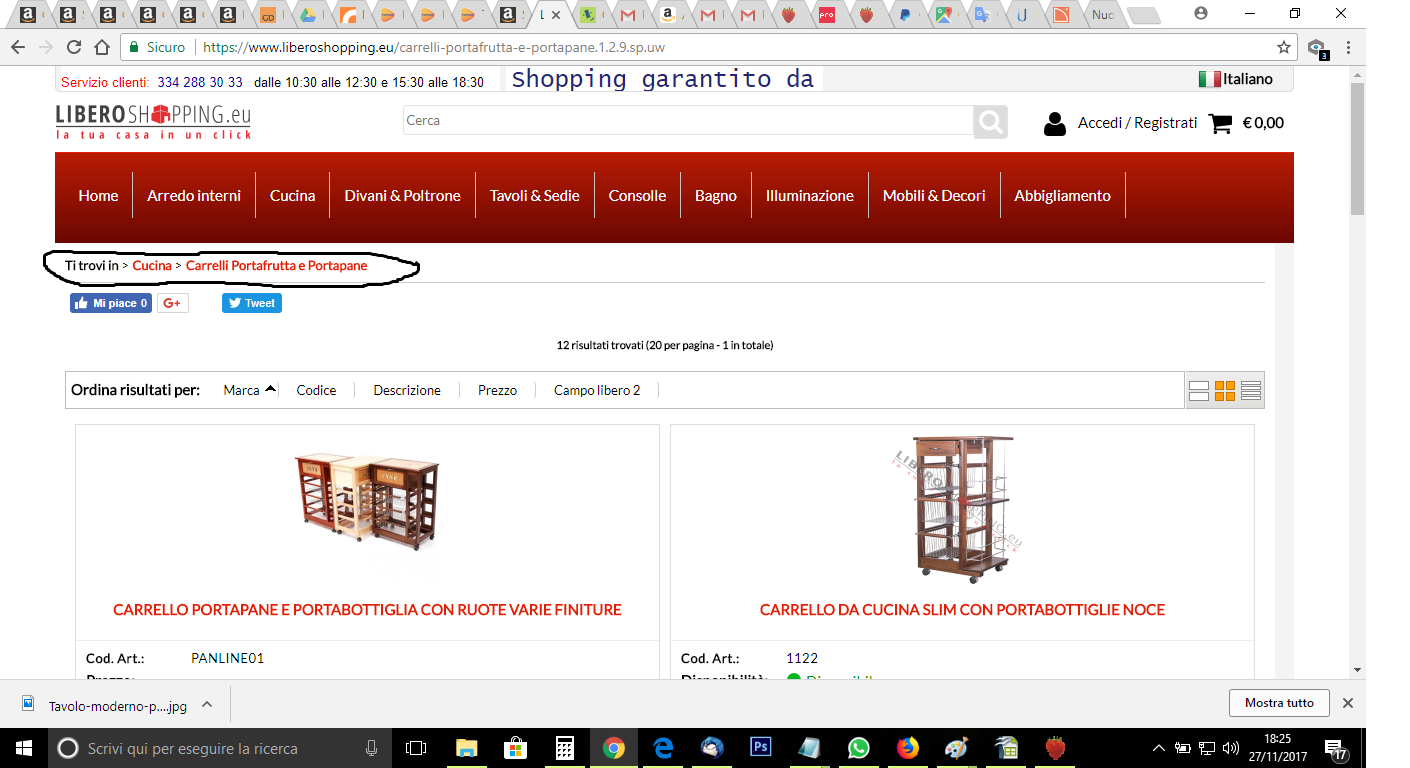

27/11/2017 18:27
Perchè questa impostazione è possibile solo nella home di area e non nella categoria o sottocategoria? E' possibile inserirla come impostazione predefinita escludendo la home? Allego gli sreen
29/11/2017 09:15
Mi scusi ma non capisco a quale "impostazione" fa riferimento  Intende gli elementi in colonna? Gli elementi in colonna sono differenziabili per area (e gia' questo rispetto ad altre piattaforme ecommerce e' un vantaggio), ma e' impossibile poterli differenziare per ogni singola categoria (ed avrebbe anche poco senso sotto tutti i punti vista ovvero sia a livello SEO, sia a livello di usabilita' del sito, sia a livello di complessita' di configurazione)
