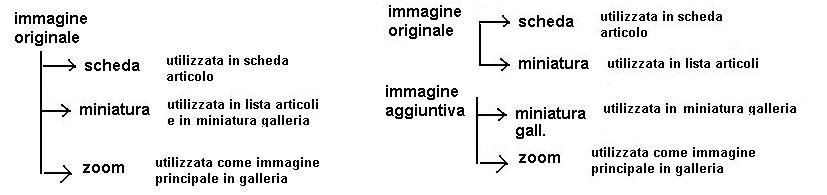

Dragonfire
16/04/2009 10:37
Dragonfire
Citazione: Per il momento l'unica soluzione è eliminare manualmente la foto generata che non serve. Quindi se io volessi avere adesso le miniature in galleria dovrei cancellarmi manualmente le 8000 foto zoom che non mi servono? Mi sa che terrò la galleria senza preview
Per fare il punto della situazione ho fatto uno schemino, a sinistra è come l'avete impostato, a destra è come piacerebbe a me (forse ad altri). Io al momento sto usando il sistema di destra (ovviamente senza preview), spero sia utile!
Saluti
Supporto
16/04/2009 13:51
Supporto
Avevamo esaminato al tempo proprio il tuo metodo ma abbiamo notato che a livello statistico la stragrande maggioranza degli articoli pubblicati sugli e.commerce non avevano più di una immagine. Nel tuo metodo significherebbe pubblicare 4 immagini invece di 3.
Dragonfire
16/04/2009 14:03
Dragonfire
Citazione: a livello statistico la stragrande maggioranza degli articoli pubblicati sugli e.commerce non avevano più di una immagine Quoto e straquoto, tra 8000 articoli si e no 50 avranno immagini aggiuntive... Scusa, allora non sto capendo ...Se io utilizzassi il sistema "vostro" mi troverei con 7950 articoli con una sola immagine, tutti con sotto il pulsante "Visualizza altre immagini", con il quale si apre la galleria per vedere la stessa foto della scheda, ma ingrandita, è corretto? (questo a meno di non cancellare 7950 zoom )
Supporto
16/04/2009 14:19
Supporto
Citazione: "Visualizza altre immagini", con il quale si apre la galleria per vedere la stessa foto della scheda, ma ingrandita, è corretto? Non voglio puntualizzare, ma per lasciare libertà di decidere se utilizzare la galleria e/o più immagini è la soluzione migliore. Non voglio con questo dire quindi che per la TUA attuale esigenza sia il metodo più corretto.
