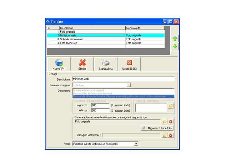

Devi scollegare l'immagine originale che genera la miniatura. Così puoi modificare la dimensioni e impostare nuovamente l'immagine originale. vedi immagine.

grazie così mi ha fatto cambiare le dimensioni della miniatura (l'ho messa a 200x200 per fare una prova) ma poi la visualizzazione è rimasta la stessa (sempre piccola)
devo cambiare altre cose ?

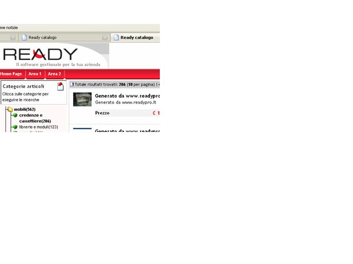

questa è la pagina di prova
la foto della miniatura è molto piccola vorrei che occupasse almeno il triplo dello spazio attuale sulla pagina grazie

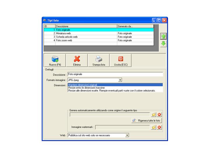

Puoi mostrarci uno screenshot della schermata "Tipi di foto" dentro Ready?
atat
07/08/2009 09:39
atat
eccola

questa ha la selezione sulla miniatura

Perfetto. Quando hai ricollegato la miniatura alla FOTO ORIGINALE Ready ti ha ricreato tutte le immagini. Eseguendo la sincronizzazione completa troverai le immagini ingrandite. Tienici informati se trovi qualche altra difficoltà.
