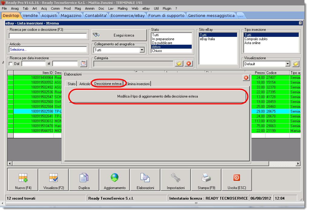

Se l'hai impostato manuale puoi modificare il tipo di aggiornamento in automatico andando nella lista inserzioni e eseguendo sulle inserzioni attive un elaborazione della descrizione estesa cliccando sul pulsante "Modifica il tipo di aggiornamento della descrizione estesa". Nella finestra che si aprirà dovrai impostare l'opzione o automatica o semiautomatica. In tal modo, una volta modificato il codice HTML del template, tutte le inserzioni che si rifanno a tale modello includeranno la nuova comunicazione delle ferie. Ti allego uno screenshot per capirci meglio
